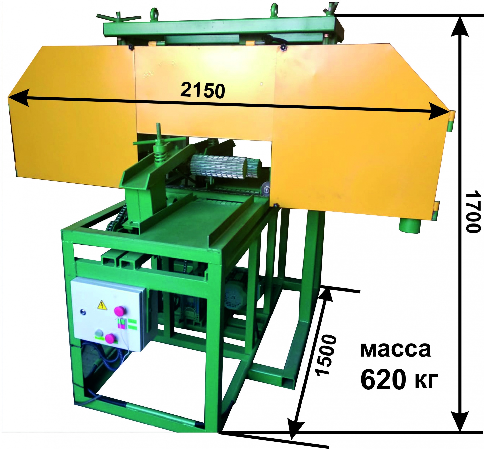

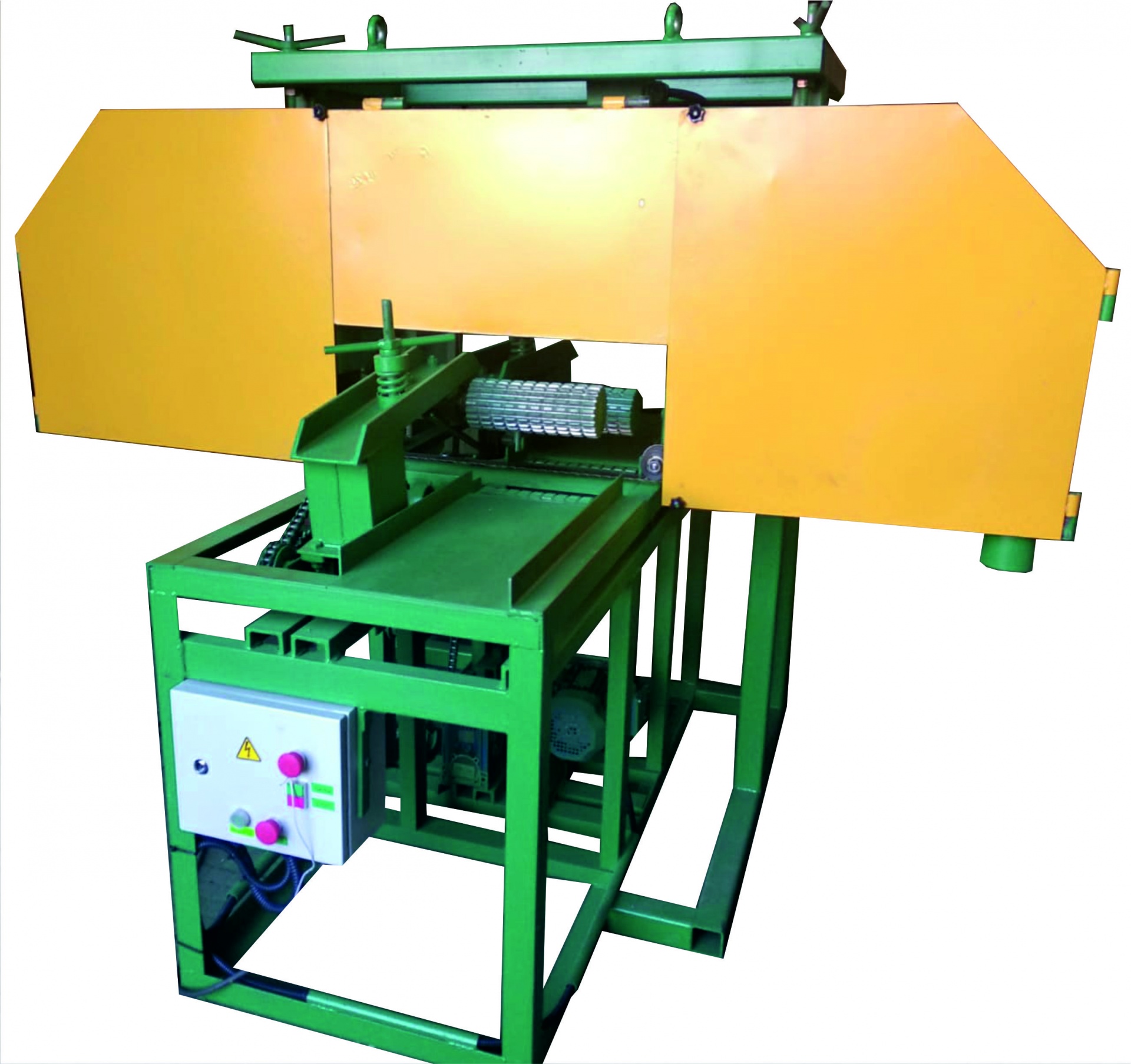

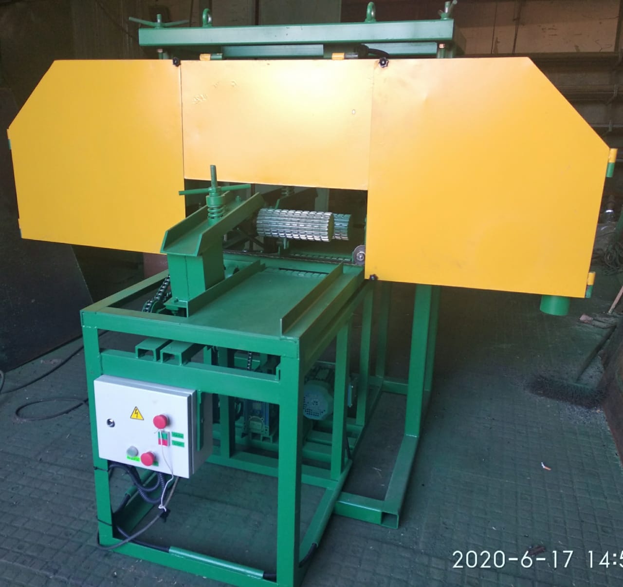

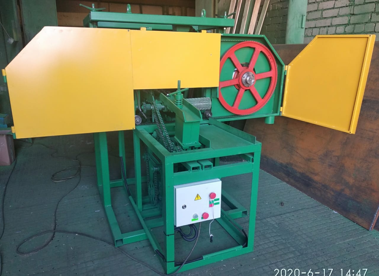

Ленточно-делительный станок - предназначен для точного распила досок по толщине.
Делительные станки применяются для изготовления вагонки, заготовок для клееных щитов, паркета, реек, погонажных изделий различного вида, распила бруса и горбыля.
Ленточно-делительный станок позволяет осуществлять роспуск древесины с минимальной шириной пропила, что значительно снижает расход пиломатериала.

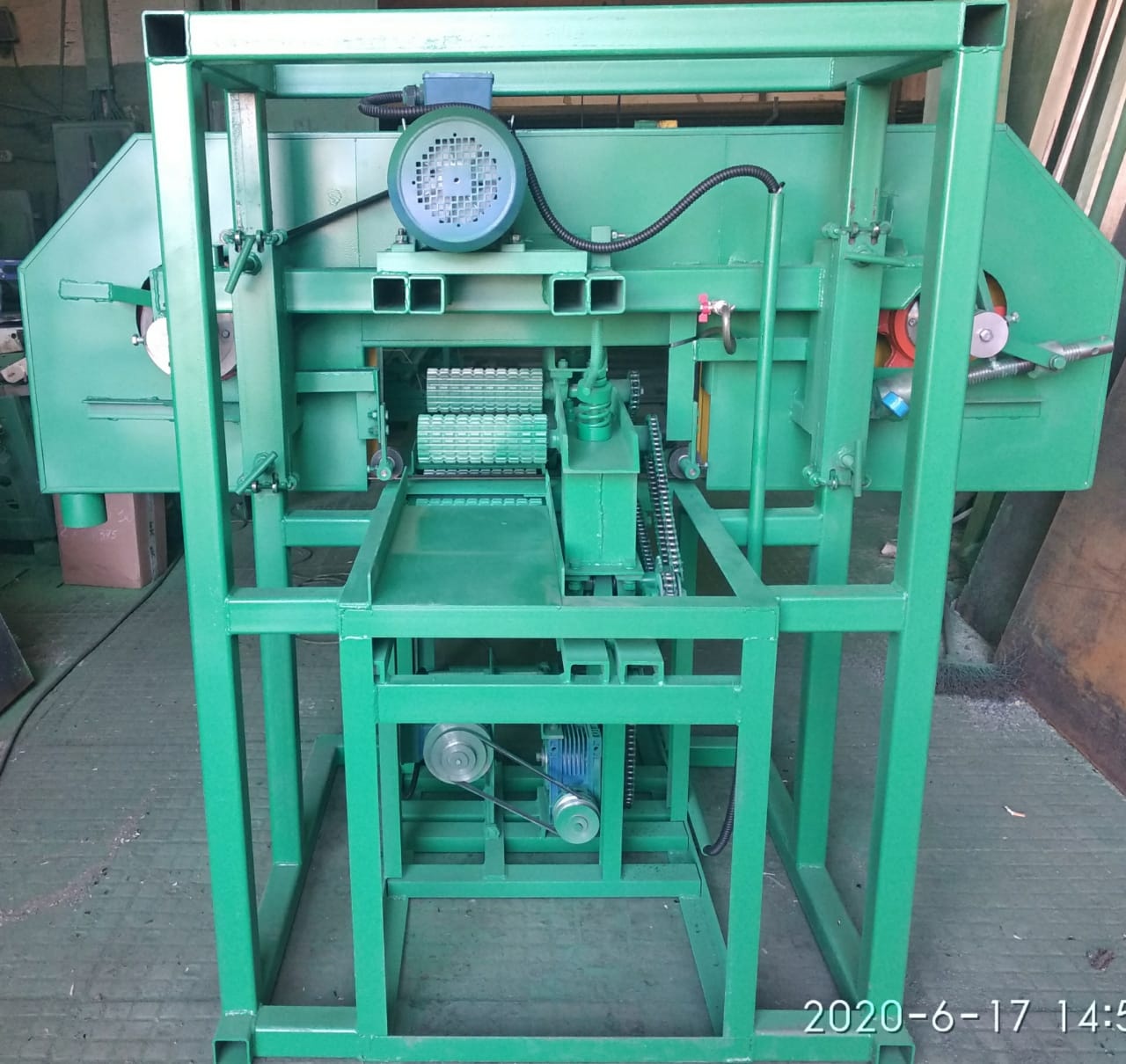

Станок ленточно-делительный конструктивно состоит из ленточнопильного узла и конвейера в виде четырёх подающих вальцов (рябух), осуществляющей подачу обрабатываемого пиломатериала. Все вальцы (рябухи)- ведущие. Имеется несколько режимов регулировки скорости подачи заготовок.
Главный привод электродвигателя станка мощностью 11 кВт позволяет выполнять распиловку бруса толщиной до 200 мм из различных по твердости пород древесины.
Ленточно-делительный станок обладает высокой производительностью в работе, объем готовой продукции, производимой с его помощью, может достигать 10-20 куб.м. за смену.
Станок удобен в работе и обслуживании, легко и просто настраивается на требуемый размер и твердость обрабатываемых заготовок.
Массивная виброустойчивая станина ленточно-делительного станка и износостойкие стальные шкивы обеспечивают высокую точность распила и получение готовой продукции высокого качества.
Немаловажное значение имеет высокая надежность станка в работе и безопасность при его эксплуатации.
Конструктивные характеристики делительного станка, использование надежных комплектующих и материалов гарантируют бесперебойную работу и длительный срок его службы.
Все выпускаемые ленточно-делительные станки проходят полное тестирование и тщательный контроль на всех этапах производства.
Поставляемый заказчику ленточно-делительный станок полностью подготовлен к эксплуатации в производственных условиях, что снижает затраты на его предварительную настройку и монтажные наладочные работы.
По желанию потребителя ленточно-делительный станок может быть укомплектован дополнительным набором ленточных пил и комплектом необходимых запасных частей.

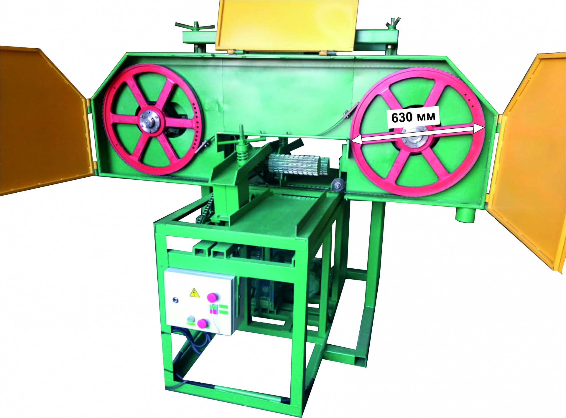

ШКИВЫ
Шкивы станка выполнены из специального чугуна, которые проходят динамическую балансировку, в виду чего полностью отсутствует вибрация при работе, а пиление происходит легко и мягко. Пильный узел защищен кожухом с легким доступом для контроля, обслуживания и замены ленточных пил.
Увеличение диаметра шкивов до 630 мм дало возможность увеличить скорость резания и подачи, тем самым, увеличив производительность.

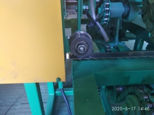

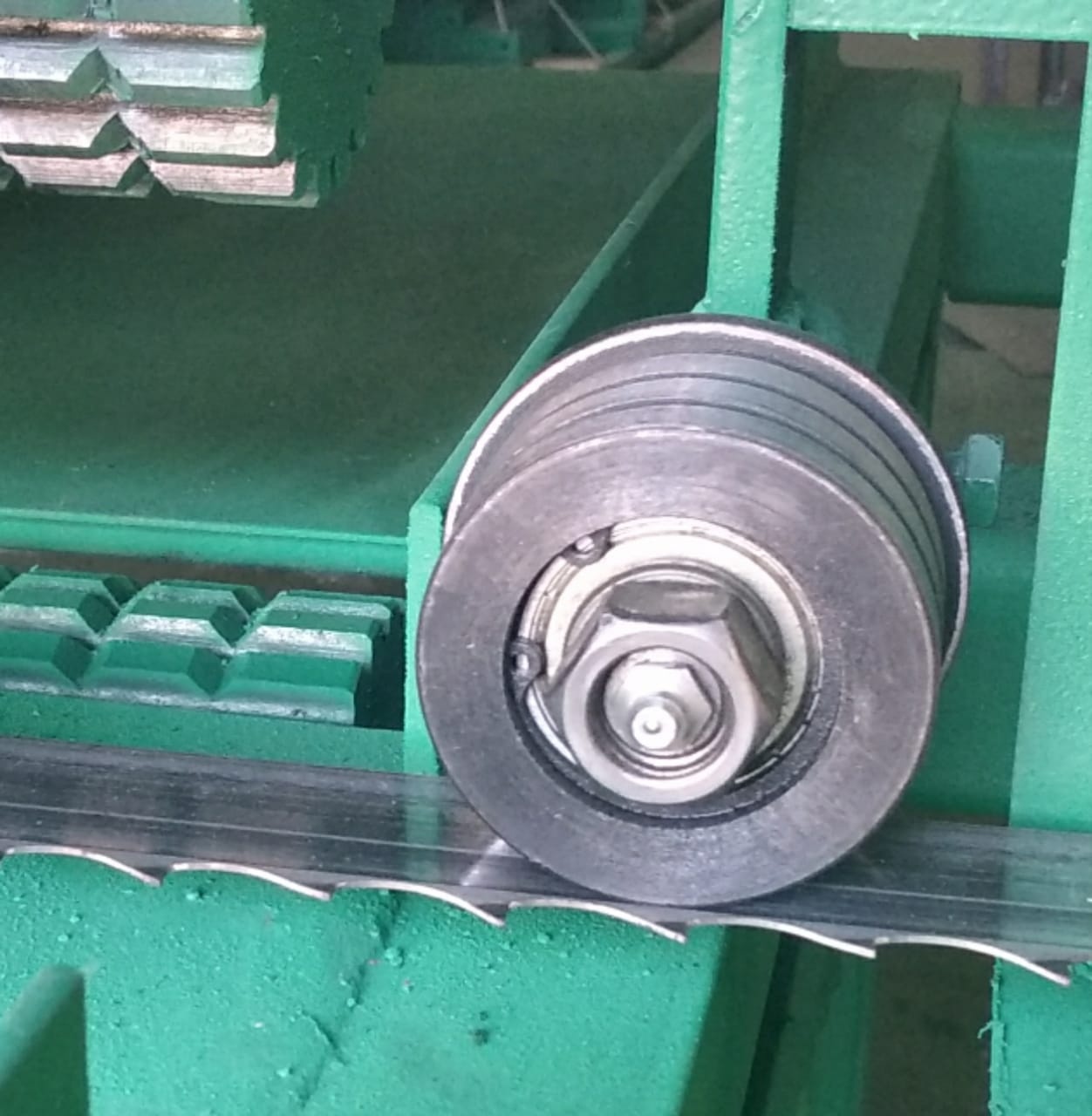

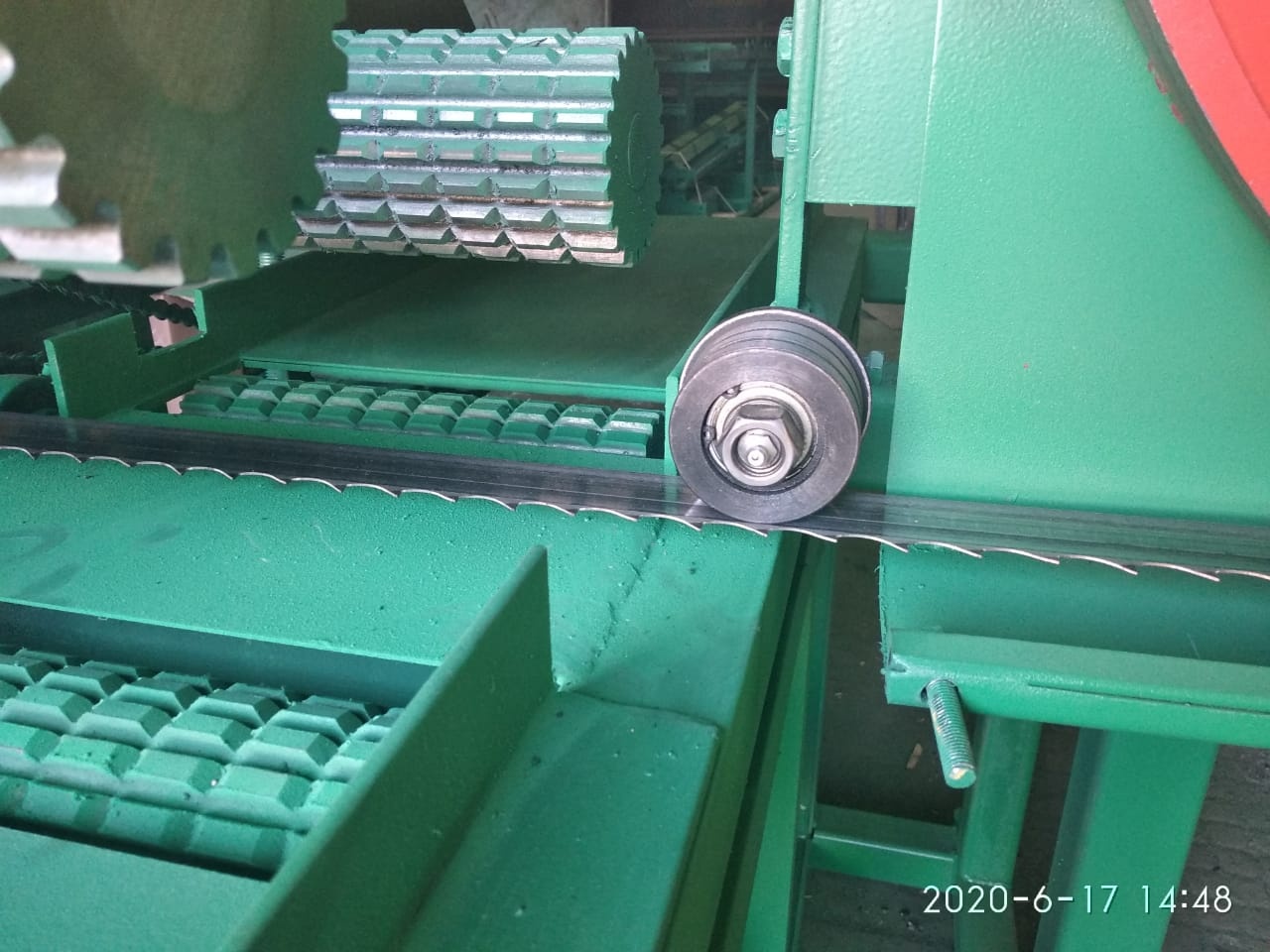

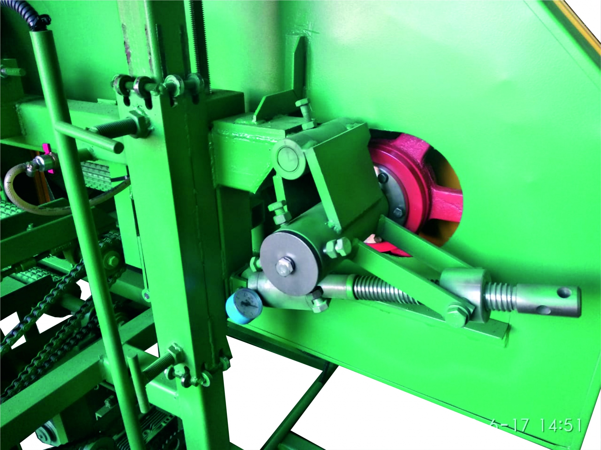

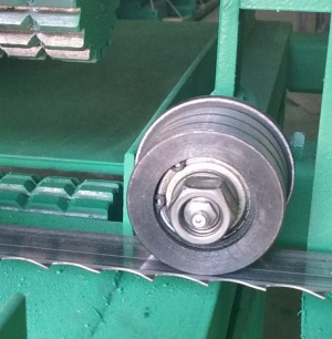

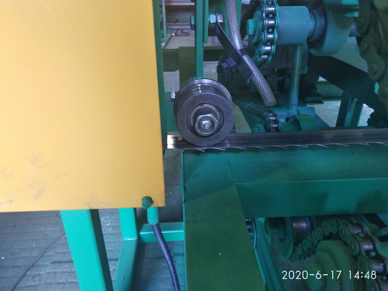

ОГРАНИЧИТЕЛЬ ПИЛЬНОЙ ЛЕНТЫ РОЛИКОВЫЙ
Предназначен для восприятия нагрузок от пильной ленты во время пиления, а также предотвращает ее вибрацию, что положительно сказывается на точности распиловки и увеличивает ресурс ленты.
Данные ограничители четко контролируют положение лент и гарантируют высокое качество распила.

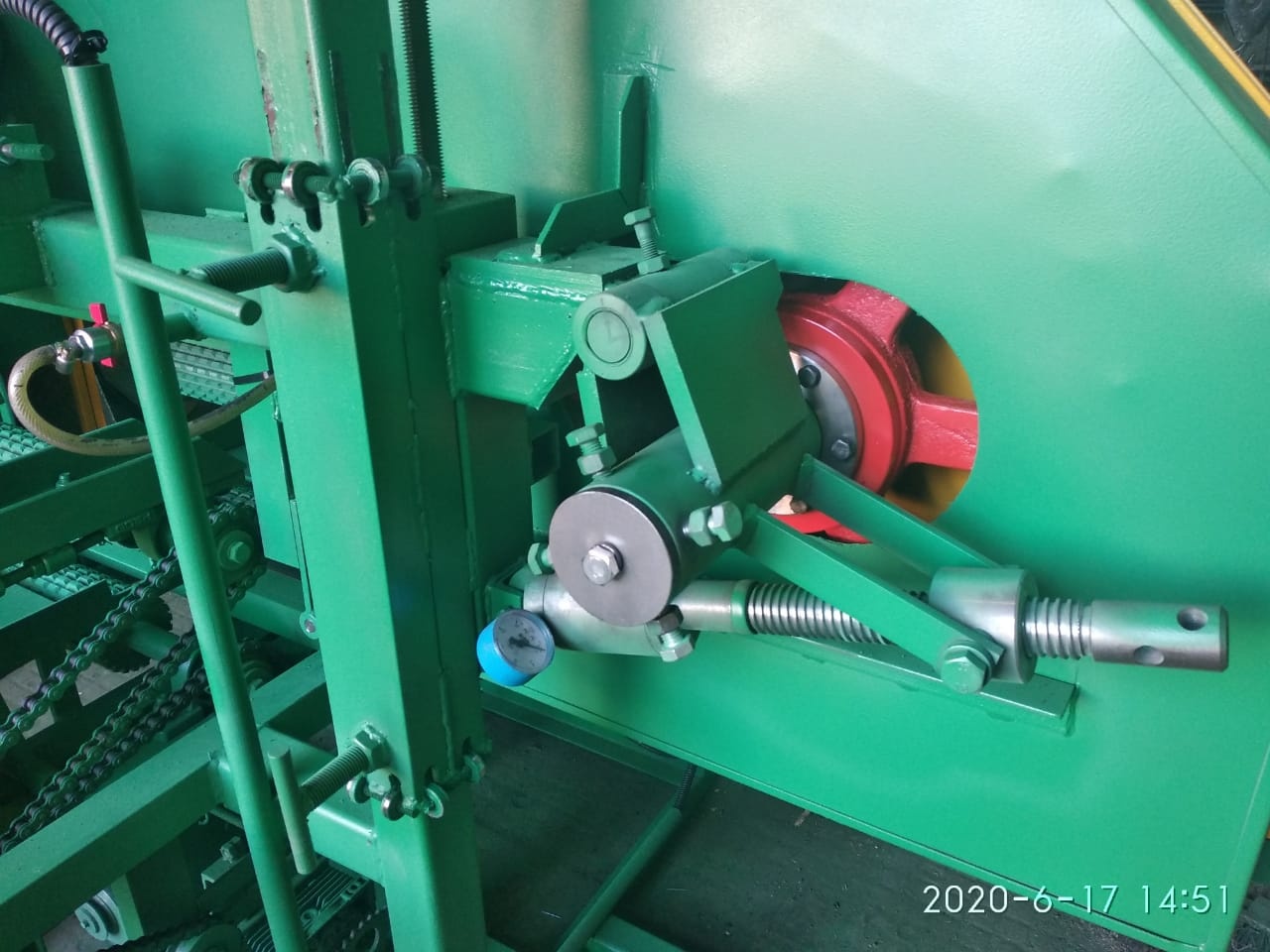

УСТРОЙСТВО ОЧИСТКИ
В процессе работы обод пильного шкива очищается от смолы, опилок и т.д., что предохраняет пильную ленту от соскакивания со шкивов.

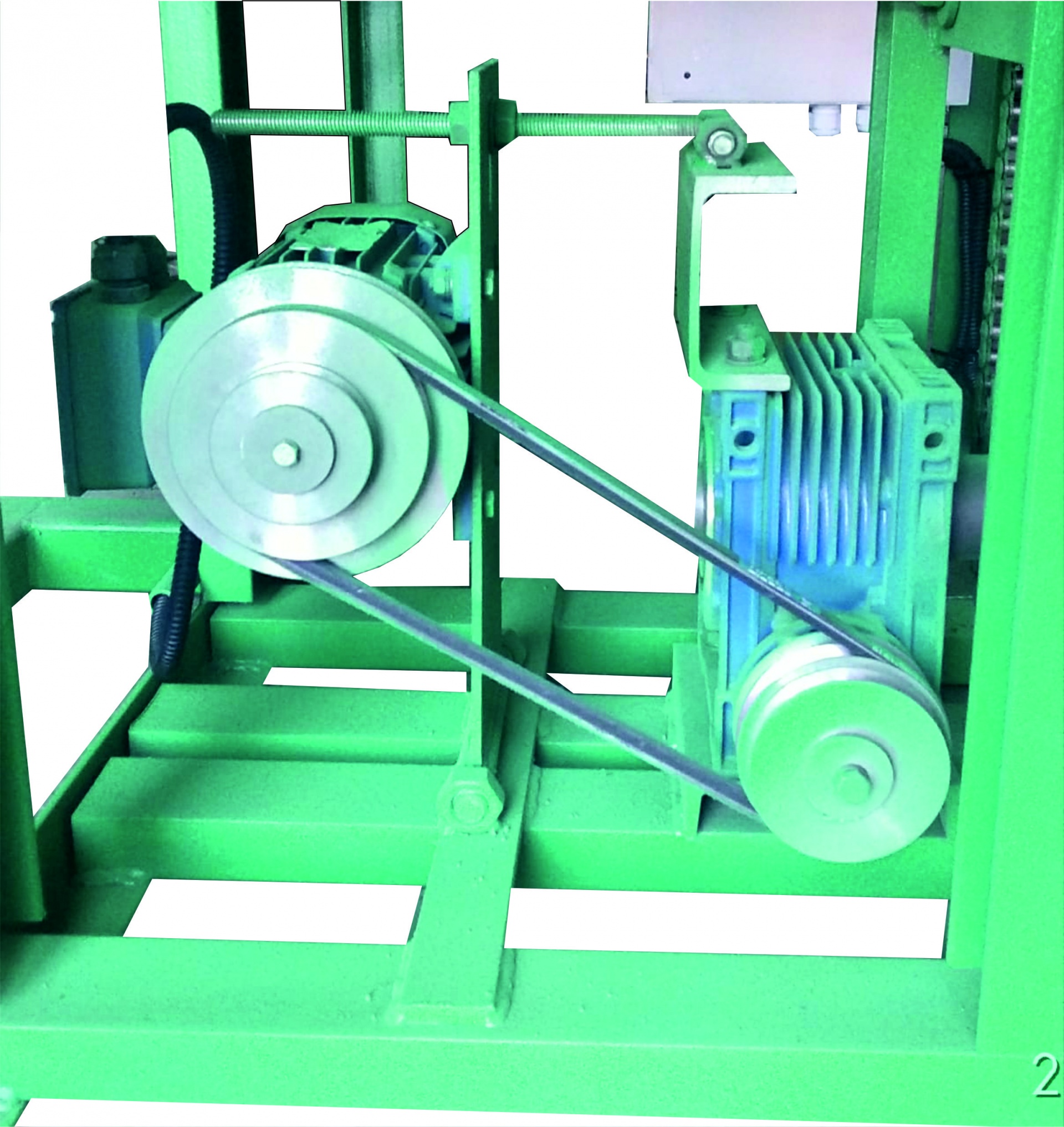

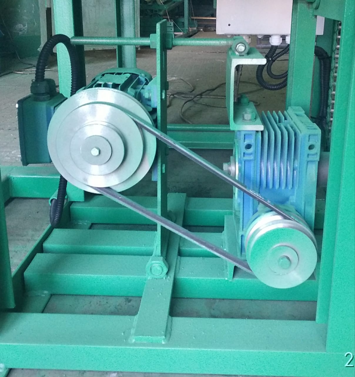

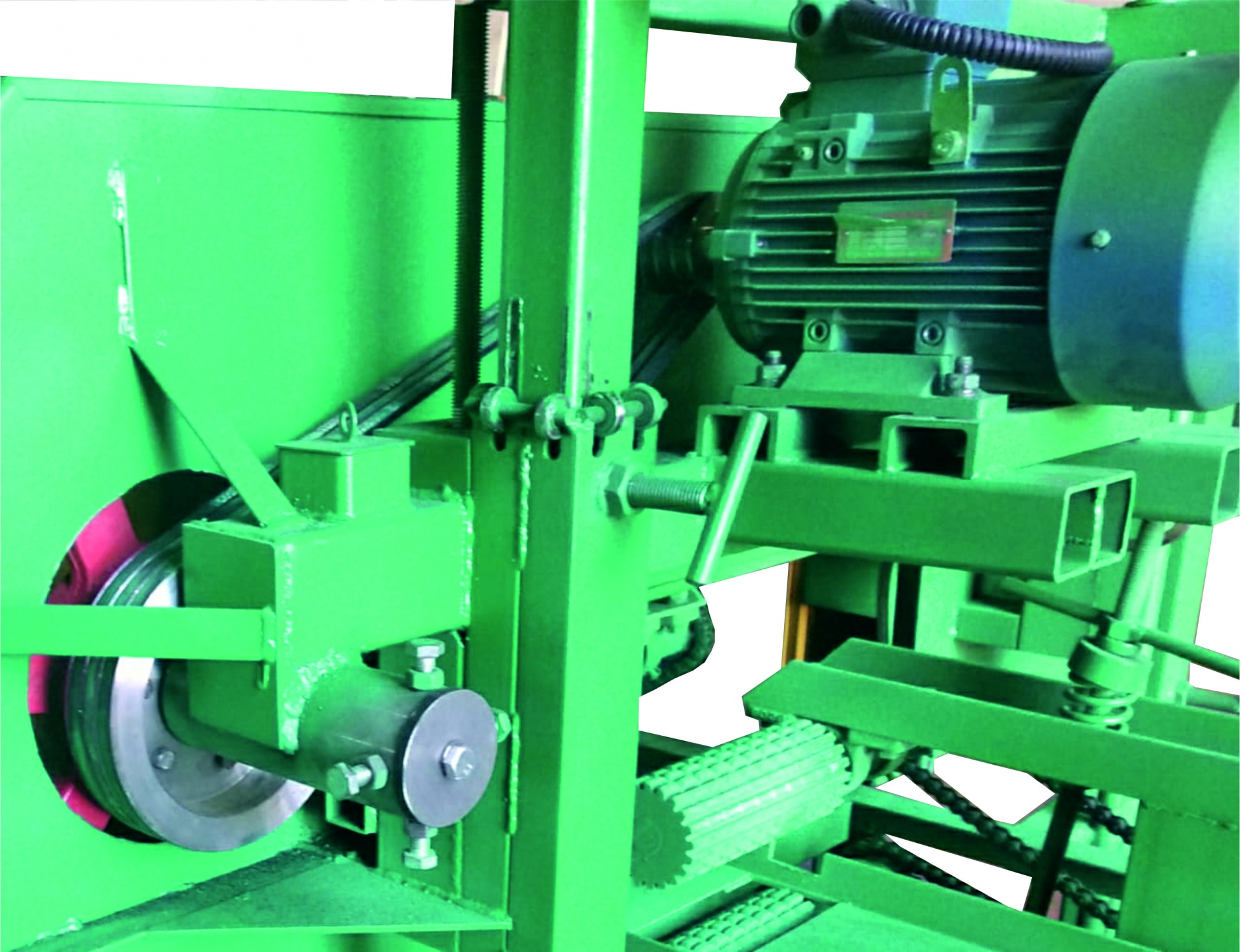

ПРИВОД ПИЛЬНОГО УЗЛА
Вращение шкивов осуществляется с помощью электродвигателей по 7.6 кВт (2950 об/мин) и клиноременной передачи на ведомое колесо с передаточным соотношением 3:1.
Крутящий момент в 3 раза больше на ведомом колесе, что составляет 980 об/мин.
Скорость пильной ленты в норме 30 м/сек.
Мощности двигателя достаточно, чтобы с легкостью справляться с пилением даже твердолиственных пород.

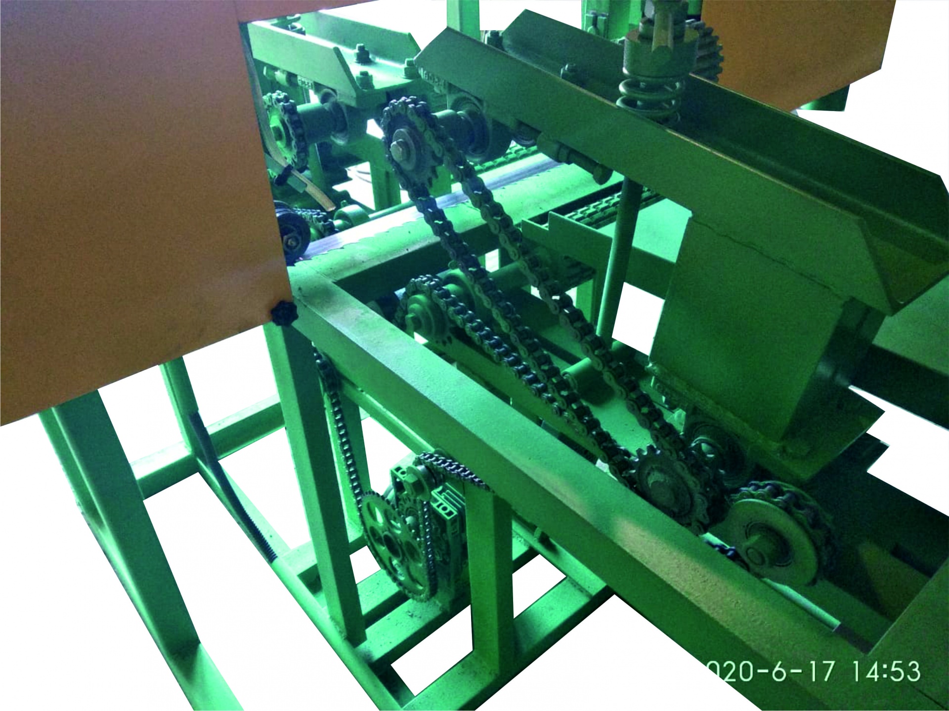

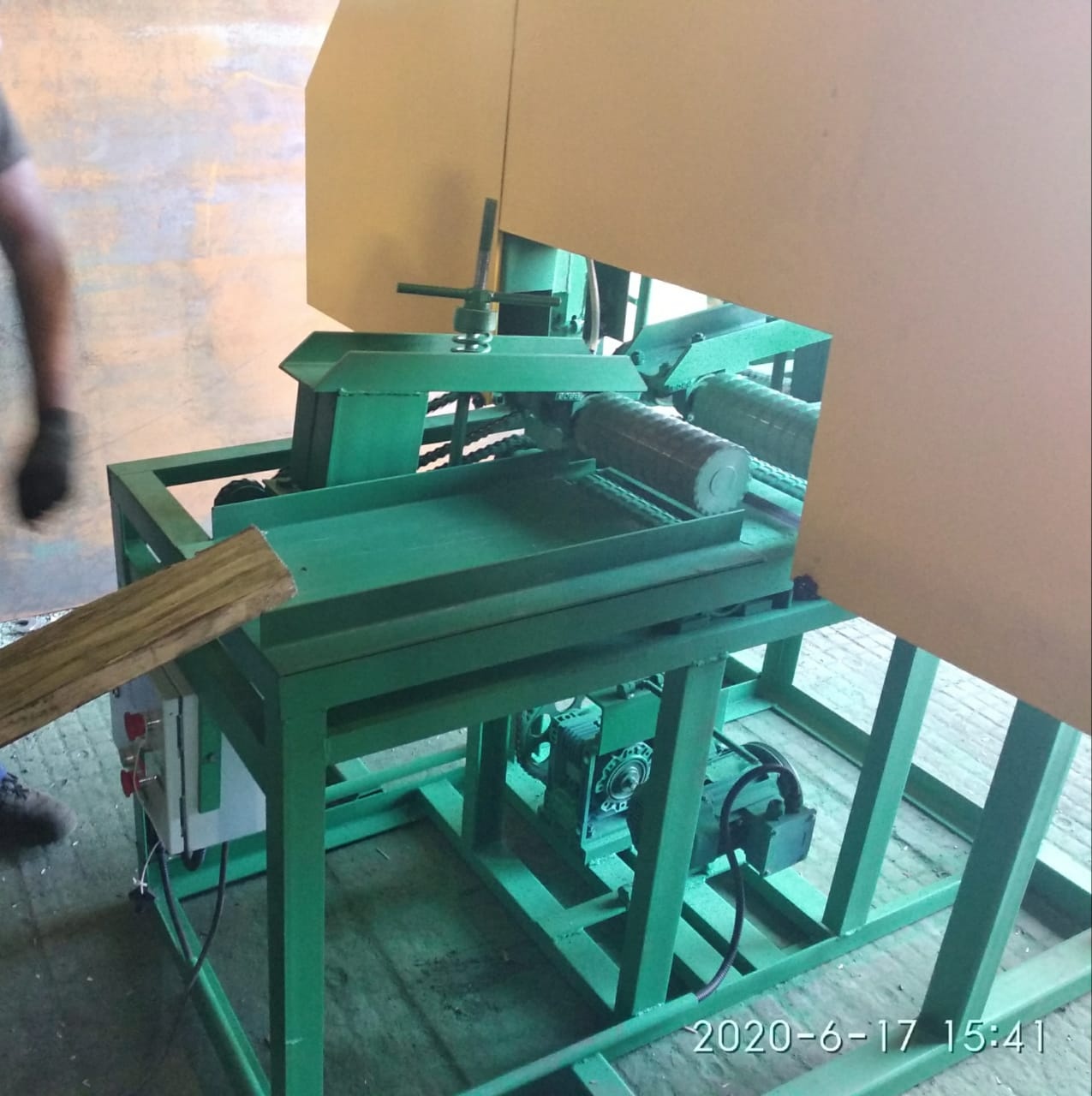

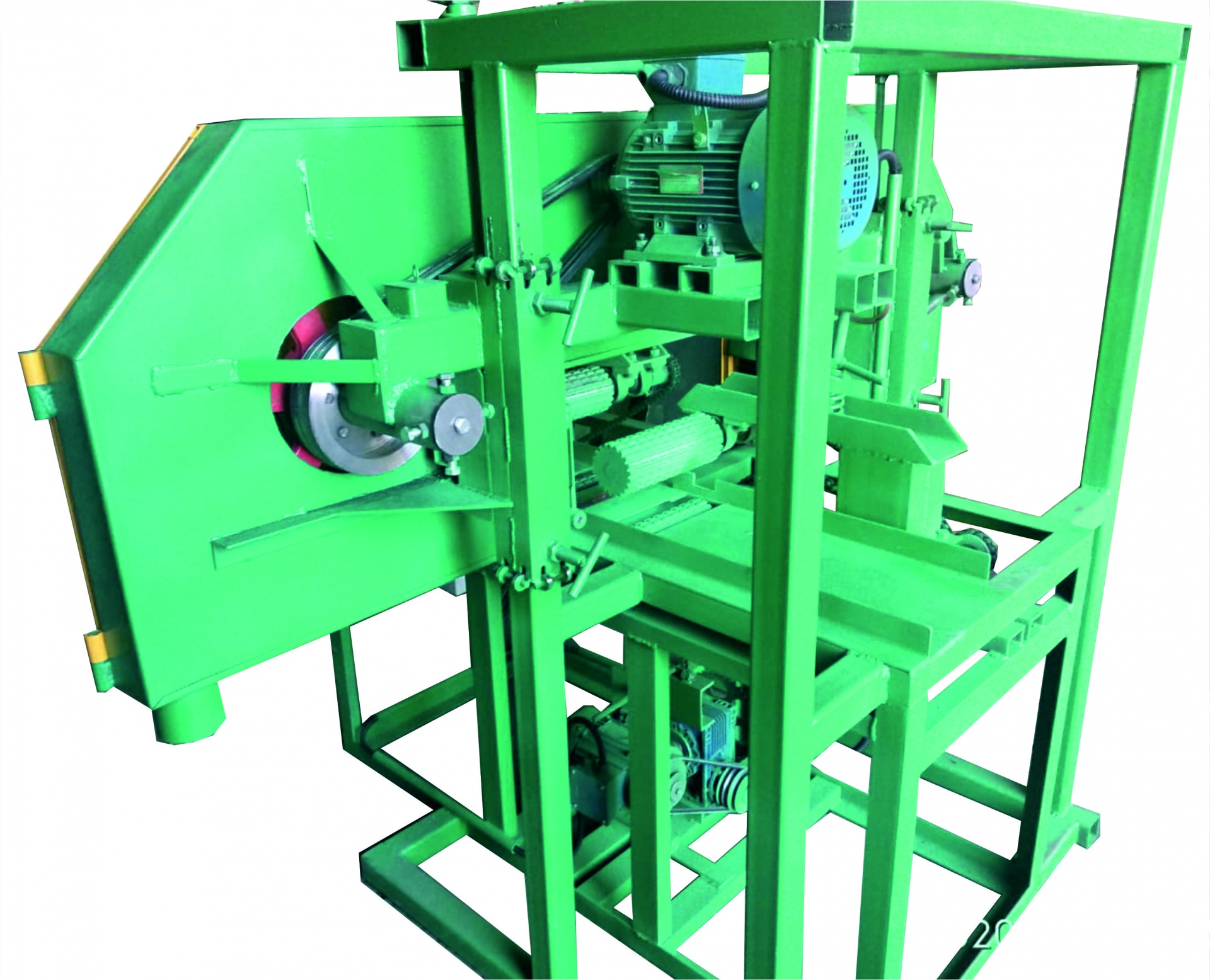

СИСТЕМА ПОДАЧИ
Подпружиненные верхние ведущие сдвоенные подающие вальцы и нижние, жестко установленные вальцы обеспечивают надежную подачу и точное базирование заготовки.
Система регулировок позволяет настроить вальцы на нужный размер заготовки и отрегулировать прижим.
ПОДАЮЩИЙ ТРАНСПОРТЕР
Электропривод подающих вальцов гарантирует мощную и равномерную подачу заготовки в рабочую зону, что позволяет пилить древесину любой твердости.
Скорость подачи ленточного транспортера регулируется ступенчато 9, 16, 22 м/мин.

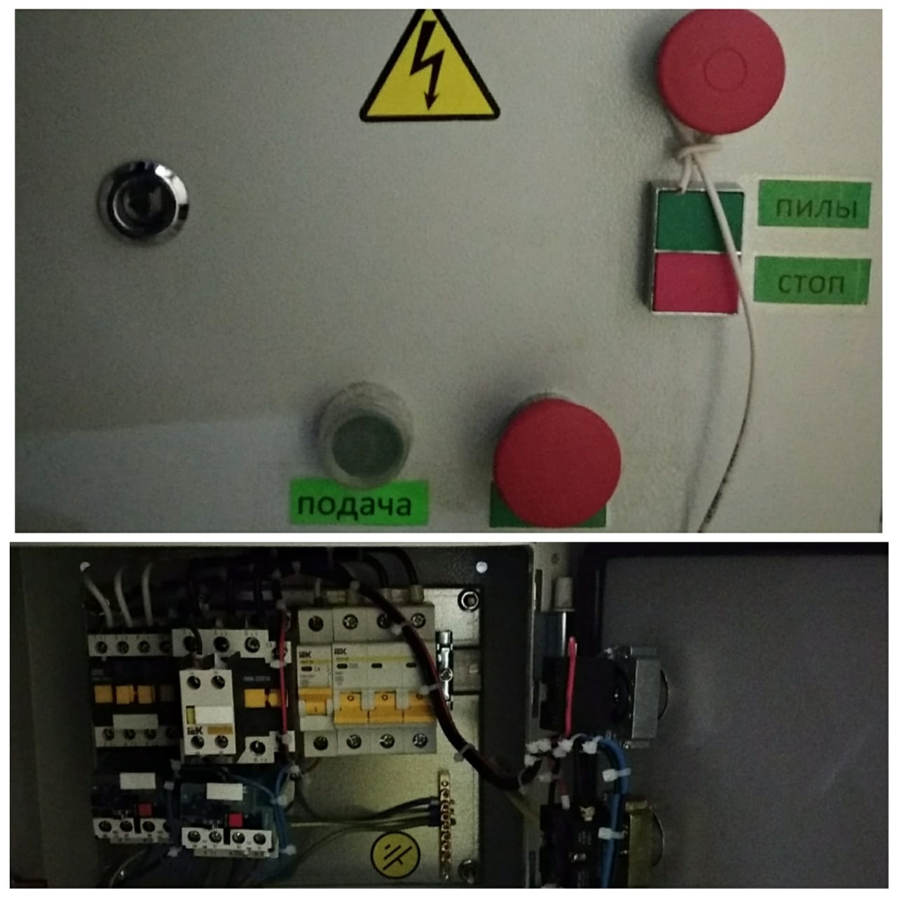

ЭЛЕКТРООБОРУДОВАНИЕ
На пульте управления расположены кнопки запуска и остановки, управление подающим транспортером.
Электрооборудование отвечает всем современным нормам и стандартам по безопасности и обеспечивает безопасное обслуживание станка оператором.

Масса станка, кг, не более
1100
Габаритные размеры, мм, не более:
  • длина, мм
  • ширина, мм
  • высота, мм
7500
2100
2000
