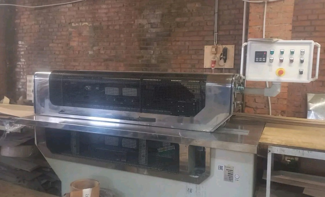

Станок для склейки шпона Kuper FLI Германия
Обновлено 16.05.2024
832461
Год выпуска 2003г. Восстановительный ремонта на KUPER Германия в 2019г.
Предназначен для продольного, ровного соединения кусков шпона встык толщиной от 0,3 до 2,5 мм при помощи клея.
Общие характеристики:

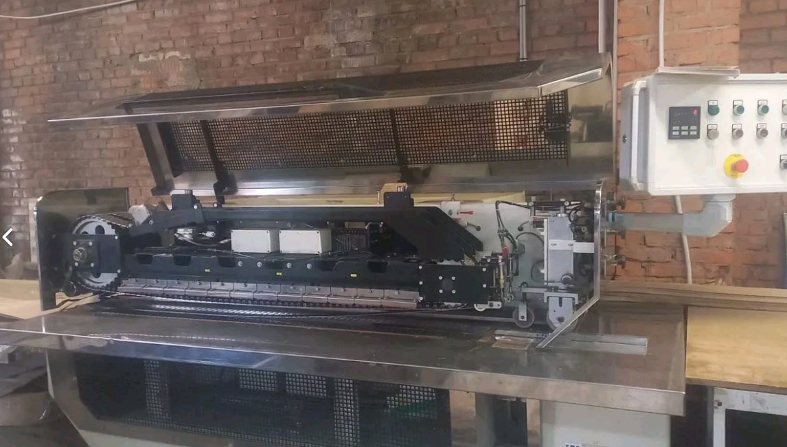

- вмонтированное устройство для нанесения клея;
- прочная стальная конструкция;
- дисковый механизм подачи;
- цепной транспортер из нержавеющей стали;
- специально удлиненная зона нагрева;

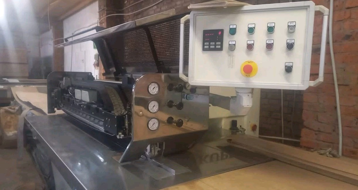

- передвижная панель управления для контроля всех главных работающих элементов.
Технические характеристики:
- рабочая ширина: 1000 мм;
- минимальная длина полоски шпона: 500 мм;
- минимальная ширина полоски шпона: 45 мм;
- толщина шпона: 0,3-2,5 мм;
- дискретная скорость подачи: 20-50 м/мин;
- длина зоны нагрева: 1200 мм;
- регулировка температуры: 0 – макс. 220°С;
- вес нетто: 2050 кг;
- габариты (длина х ширина х высота): 2370 х 1960 х 1470 мм (1770 мм высота с панель управления);
