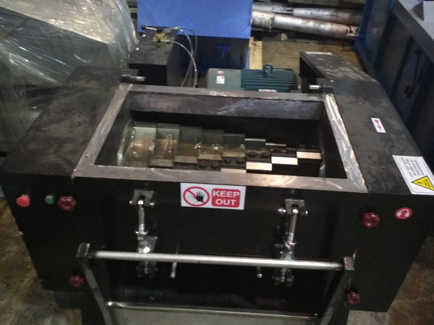

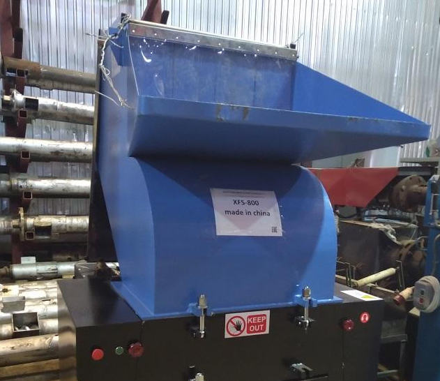

В наличии промышленная роторная дробилка для пластика XFS-800, предназначена для измельчения твердых отходов полимерных материалов ПЭВД, ПЭНД, ПП, ПЭТ, ПС, АБС, ПВХ ( трубы, канистры, ящики, спанбонд, корпуса, аккумуляторы, шланги, плинтусы, рамы и д.р. ) толщиной до 25-30 мм ударным способом. Технические характеристики Производительность: до 800кг/ч (в зависимости от материала) Мощность двигателя: 30 кВт (380В) Длина / ширина ротора: 800 / 600мм Расположение ножей: Каскадное Количество роторных ножей 24 (8х3) Количество стационарных ножей 4 Загрузочное окно, ШхВ: 800*420мм Калибр фракционной сетки: 14мм (съемная) Общие размеры (ДхШхВ) 1810*1585*2265 мм Вес 1850 кг Гидравлическая система поднятия бункера В комплекте короб для гарнулы, паспорт. В продаже запасные комплекты ножей для дробилки, есть возможность пробного запуска на вашем сырье. А также в наличии всевозможное оборудование, комплектующие и периферия для линий переработки пластика. Работаем по всей территории РФ. Звоните
