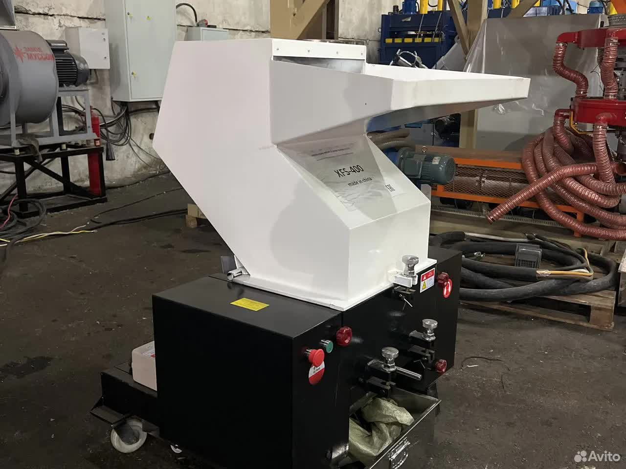

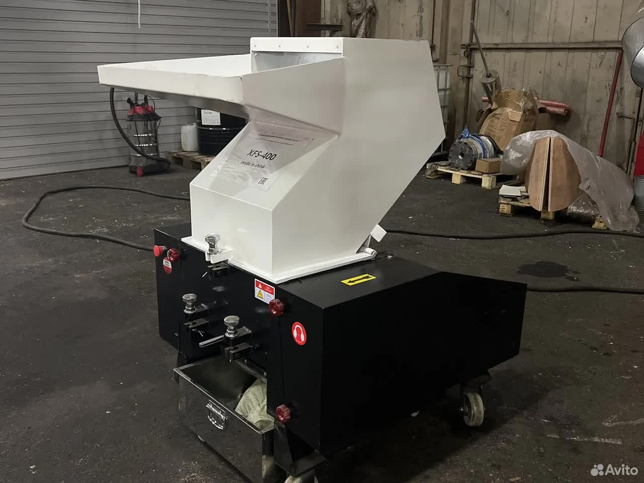

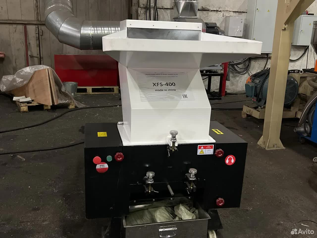

В наличии промышленная роторная дробилка для пластика XFS-400 подойдет для измельчения сырья: ПЭВД, ПЭНД, ПП, ПЭТ, ПС, АБС, ПВХ ( трубы, канистры, ящики, спанбонд, корпуса, аккумуляторы, шланги, плинтусы, рамы и д.р. ) толщиной до 25-30 мм ударным способом. Оснащена выдвижным накопительным ящиком и расширенным загрузочным окном.Дробилка оснащена колесиками, что удобно для транспортировки. Технические характеристики Производительность: до 200 кг/ч (в зависимости от материала) Мощность двигателя: 7,5 кВт (380В) Длина / ширина ротора: 400 / 220мм Расположение ножей: Каскадное Количество роторных ножей 12 (4х3) Количество стационарных ножей 2 (1х2) Загрузочное окно, ШхВ: 400x220мм Калибр фракционной сетки: 10мм (съемная) Общие размеры (ДхШхВ) 1060x880x1320 мм Вес 409 кг В комплекте короб для гарнулы, паспорт. В продаже запасные комплекты ножей для дробилки, есть возможность пробного запуска на вашем сырье. А также в наличии всевозможное оборудование, комплектующие и периферия для линий переработки пластика. Работаем по всей территории РФ. Звоните
