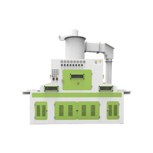

Конвейерную автоматическую пескоструйную камеру TB-NC600-10A
Обновлено 22.09.2023 836071
Пескоструйная камера предназначена для обработки воздушно-пескоструйным способом поверхностей изделий, снятия ржавчины, грунта, слоев краски, матирования.
  • Модель: TB-NC600-10A
  • Общая мощность: 6,6 кВт
  • Мощность вентилятора сепаратора: 5,5 кВт
  • Электропитание: 380 В, 50 Гц
  • Давление источника сжатого воздуха: 5 - 8 бар (кг/см2)
  • Объем источника сжатого воздуха: 8 - 15 м3/мин
  • Калибр подачи сжатого воздуха: Около 3,3 мм
  • Объем воздуха в сепараторе: 45 м3/мин
  • Количество пистолетов: 10 шт
  • Диаметр сопла: 8 мм
  • Режим работы пистолета - распылителя: Электроповорот
  • Электропитание освещения: 220 В, 12 Вт х 2, светодиодная лампа
  • Размеры сепаратора (ф/H): 500 х 1450 мм
  • Габаритные размеры пылесборника: 1100 х 1050 х 1900 мм
  • Габаритные размеры: 3560 х 1500 х 3200 мм
  • Вес пыльника: 275 кг
  • Вес: 1300 кг
