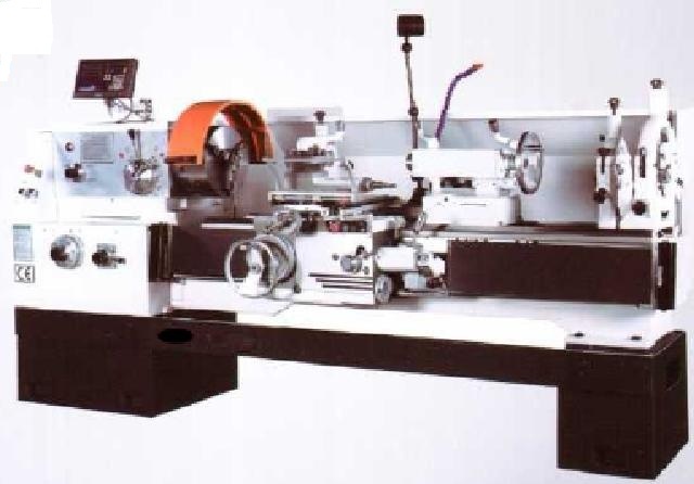

Korvett.ruСтанок модели CU подходит для обработки внешних и внутренних цилиндрических, торцевых и конических поверхностей, а также для нарезания метрических, питчевых, модульных и дюймовых резьб. Эти серийные станки используются для сверления отверстий, зенкерования и развертывания.
Основные характеристики:
1. Закаленные направляющие от HRC52
2. Удобное расположение рабочих органов управления
3. Увеличенная мощность подач
4. Улучшенная конструкция переключения подач
5. Увеличенный диаметр в шпинделе 52мм и 80мм
6. Изготовление по разнообразным стандартам CE/CSA/UL
7. Разнообразное исполнение электрической части по напряжению и току
Описание | CU400A / CU400B | CU500A / CU500B | CU610A / CU610B | CU660A / CU660B | |||
Диаметр обработки над станиной, мм | 400 | 500 | 610 | 660 | |||
Диаметр обработки над суппортом, мм | 210 | 300 | 370 | 400 | |||
Диаметр обработки над выемкой в станине, мм | 630 | 720 | 830 | 830 | |||
Длина выемки, мм | 210 | 210 | 210 | 210 | |||
Длина обработки, мм | 1000/1500/2000/3000 | 1000/1500/2000/3000 | 1000/1500/2000/3000 | 1000/1500/2000/3000 | |||
Ширина станины, мм | 400 | 400 | 400 | 400 | |||
Сечение токарного инструмента, мм | 25 x 25 | 25 x 25 | 25 x 25 | 25 x 25 | |||
Шпиндель | Скорость шпинделя, об/мин | 11-1400 (24 шага) | 11-1400 (24 шага) | 11-1400 (24 шага) | 11-1400 (24 шага) | ||
Отверстие в шпинделе, мм | 52 (80мм для В) | 52 (80мм для В) | 52 (80мм для В) | 52 (80мм для В) | |||
Конус шпинделя | MT6 | MT6 | MT6 | MT6 | |||
Максимальное усилие реза, Н | 13850 | 13850 | 13850 | 13850 | |||
Макс. крутящий момент шпинделя,Нм | 1400 | 1400 | 1400 | 1400 | |||
Подача |
| Норма, мм/об | 0.08-1.59 | 0.08-1,59 | 0.08-1.59 | 0.08-1.59 | |
Точная, мм/об | 0.028-0.054 | 0.028-0.054 | 0.028-0.054 | 0.028-0.054 | |||
Грубо, мм/об | 1.71-6.33 | 1.71 -6.33 | 1.71-6.33 | 1.71-6.33 | |||
Резьба |
| 1-192 (44 шага) | 1-192 (44 шага) | 1-192 (44 шага) | 1-192 (44 шага) | ||
Диапазон дюймовой резьбы, дюйм | 2-24 (21 шаг) | 2-24 (21 шаг) | 2-24 (21 шаг) | 2-24 (21 шаг) | |||
Диапазон модульной резьбы | 0.25-48 (39 шагов) | 0.25-48 (39 шагов) | 0.25-48 (39 шагов) | 0.25-48 (39 шагов) | |||
Диапазон питчевой резьбы | 1-96 DP (37 шагов) | 1-96 DP (37 шагов) | 1-96 DP (37 шагов) | 1-96 DP (37 шагов) | |||
Ход пиноли задней бабки, мм | 150 | 150 | 150 | 150 | |||
Диаметр пиноли задней бабки, мм | 75 | 75 | 75 | 75 | |||
Конус пиноли задней бабки | MT5 | MT5 | MT5 | MT5 | |||
Мощность главного двигателя, кВт | 7,5 | 7,5 | 7,5 | 7,5 | |||
Вес нетто / вес брутто, кг | 1000мм | 2100 / 2800 | 2150 / 2850 | 2260 / 3410 | 2310 / 3060 | ||
1500мм | 2250 / 3050 | 2300 / 3100 | 2450 / 3150 | 2500 / 3300 | |||
| 2600 / 3300 | 2650 / 3350 | 2800 / 3600 | 2850 / 3650 | |||
3000мм | 3050 / 3850 | 3150 / 3950 | 3300 / 4200 | 3550 / 4450 | |||
Габариты станка, мм | 1000мм | 2668x1000x1267 | 2668x1037x1312 | 2668x1130x1367 | 2668x1130x1392 | ||
1500мм | 3168x1000x1267 | 3168x1037x1312 | 3168x1130x1367 | 3168x1130x1392 | |||
2000мм | 3668x1000x1267 | 3668x1037x1312 | 3668x1130x1367 | 3668x1130x1392 | |||
3000мм | 4668x1000x1267 | 4668x1037x1312 | 4668x1130x1367 | 4668x1130x1392 | |||
