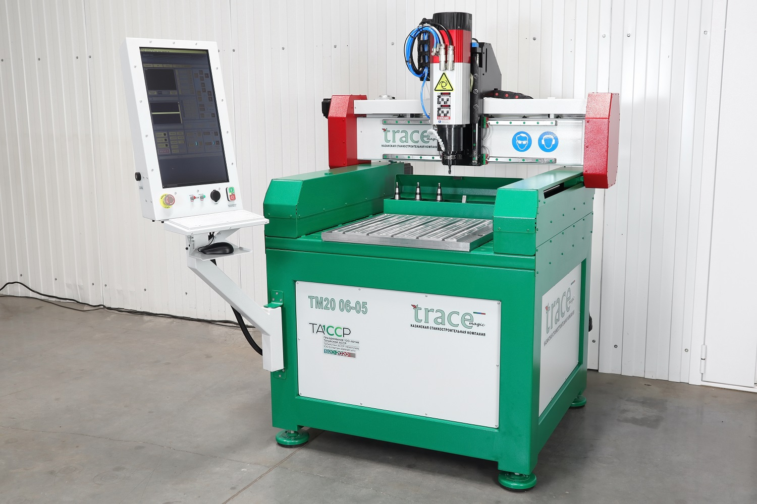

Фрезерный станок с ЧПУ ТМ20 0605-КБ разработан по самым современным стандартам безопасности и экологичности на производстве.Защитная кабина и оснащенность станка позволяют использовать его не...
Казанская станкостроительная компания Trace MagicСтанки серии ТМ20 представляют собой 3-х координатные фрезерные станки портального типа, разработаны для высокоточной и производительной обработки таких материалов, как сталь, алюминий и композиты.
Основой для получения качественных изделий являются прецизионный высокоскоростной шпиндель, усиленная портальная конструкция, что позволяет обрабатывать изделия из нержавеющей стали и титан. Стальная конструкция станины обеспечивает высокую жесткость, передачи осуществляются посредством линейных направляющих и ШВП.
Станок поставляется в варианте с шаговыми и с серво-шаговыми двигателями.
| Зона обработки - X,Y | 500 х 600 мм |
| Максимальная высота | заготовки 200 мм |
| Рама станка | Сталь |
| Рабочий стол | Cтальной стол с механическим креплением заготовки. Жертвенный стол Т-слот. |
| Точность станка | 15 мкм |
| Максимальная скорость подачи | В варианте с шаговыми двигателями - до 7000 мм/мин В варианте с серво-шаговыми двигателями - до 8000 мм/мин |
| Передачи и направляющие | Прецизионные ШВП и профильные линейные направляющие фирмы HIWIN (Тайвань) по всем осям |
| Система приводов | Вариант с шаговыми двигателями и вариант с серво-шаговыми двигателями. Прямой привод |
| Шпиндель | HSD (Италия) / GMT (Тайвань) 3.0 кВт воздушного охлаждения до 18 000 об/мин |
| Смена инструмента | Ручная (цанга ER25 - max 16 мм) |
| Система ЧПУ | Трех-осевая (с возможностью расширения до 4-х осей). Система построена с использованием шаговых или серво-шаговых драйверов фирмы Leadshine – 8А/70В. Интерфейс LPT |
| Программа управления станком | MACH 3 с использованием G-кодов (лицензия на программу входит в комплектацию). Совместимость со всеми популярными CAD/CAM программами: SprutCAM, ArtCam, SolidCam и т.д. |
| Питание станка | 380В / 50Гц |
| Гарантийное обслуживание | Гарантийное обслуживание осуществляется со дня приемки-передачи. Срок гарантии 12 месяцев |
Комплектация:
1. Фрезерный станок с ЧПУ ТМ20 0506
2. Электронный блок управления
3. Ящик для инструмента
4. Набор ключей для закрепления цанг и фрез шпинделя
5. Стартовый комплект фрез и цанг
6. Комплект прижимов для фиксации заготовки
7. Документация на электронные компоненты станка и стойки управления
8. Курс обучения работе на станке на базе исполнителя
