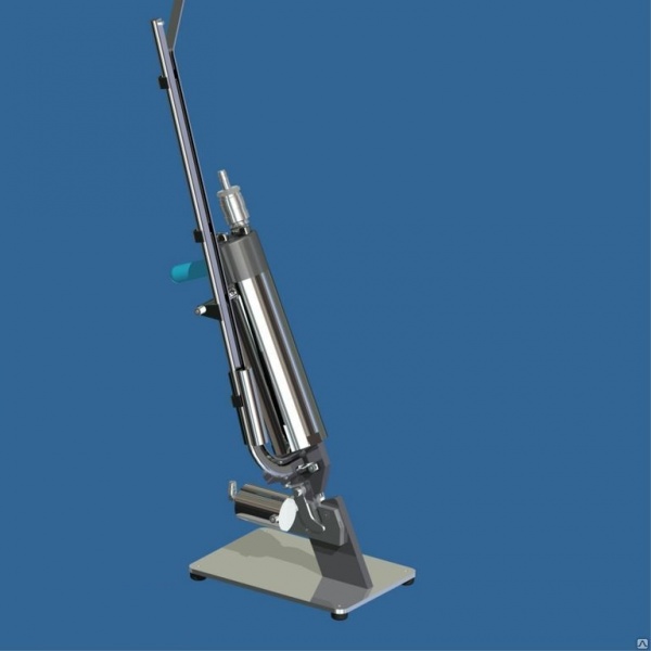

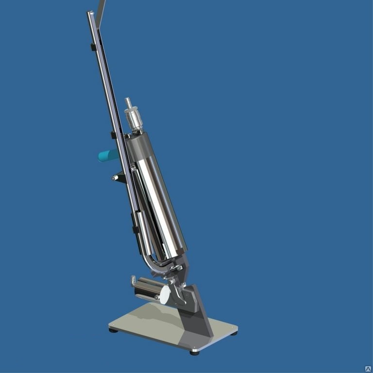

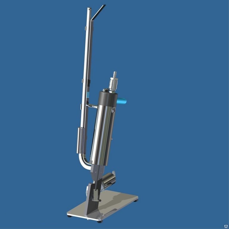

Группа компаний "Мясоруб" является официальным дилером Саратовского завода Механика.Эти клипсаторы хорошо работают на любых видах оболочки, в том числе и на белкозине, предназначенном для...
ООО «МитИндастри»Группа компаний "Мясоруб" является официальным дилером Саратовского завода Механика.
Закажите этот клипсатор по указанному телефону!
Достоинства:
более высокая производительность по сравнению с аналогичными моделями (выше на 15-20%)
ручная подача петли, как на штучные, так и на колбасные цепочки;
дозирование массы наполняемого батона с помощью «флажка» при управлении шприцом от клипсатора или возможность использования функции дозирования от «шприца-дозатора»;
возможность агрегатирования со шприцом любого производителя;
регулировка плотности набивки батона наполнителем;
регулирование скорости хода толкателей в момент наложения и запечатывания скрепок;
привод пережима – ручной, привод запечатывания скрепками – пневматический;
автоматическое или ручное управление приводом отрезного ножа;
перенастройка на различные диаметры оболочки без отсоединения клипсатора от шприца;
универсальность, простота в обслуживании, надёжность и низкие финансовые затраты при эксплуатации;
Технические характеристики:
Габариты (Д х Ш х В): 250х200х800;
Масса, кг: Не более 4 кг;
Тип оболочки: любые полимерные пакеты;
Время наложения клипсы, сек: 1;
Давление воздуха в сети: 6-8 атм;
Отрезной нож: пневматический;
Тип клипсы: 203,204.
