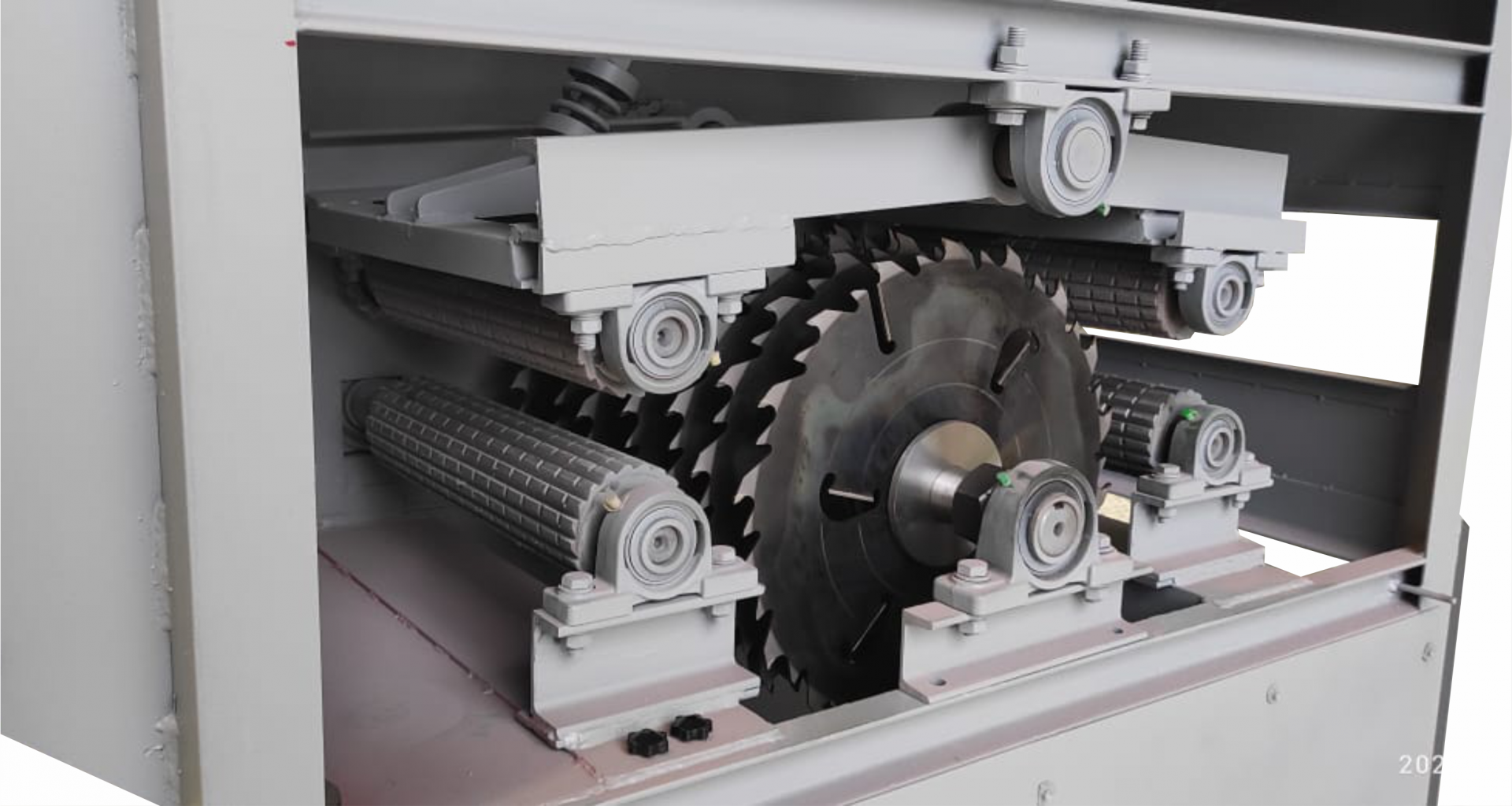

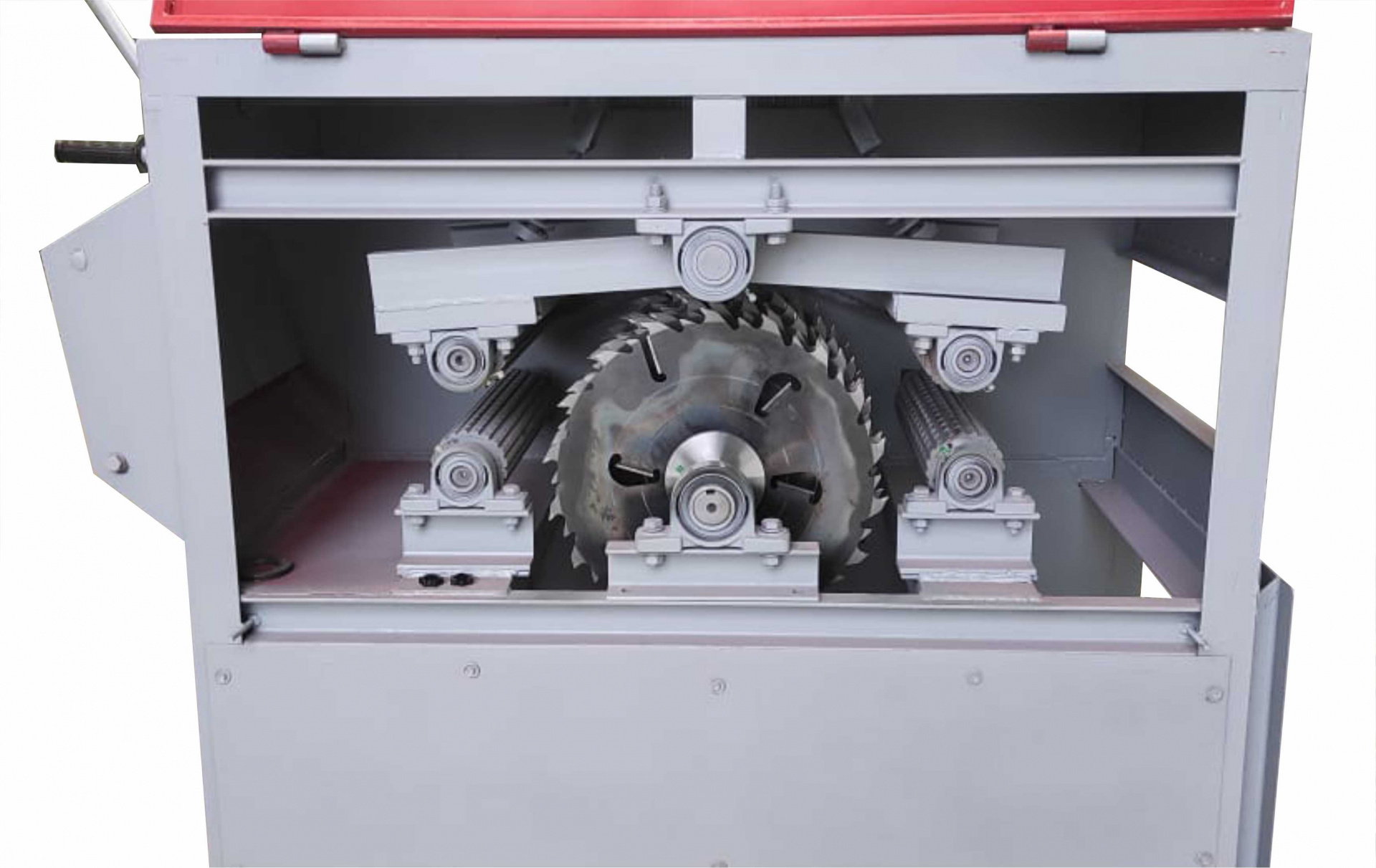

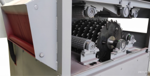

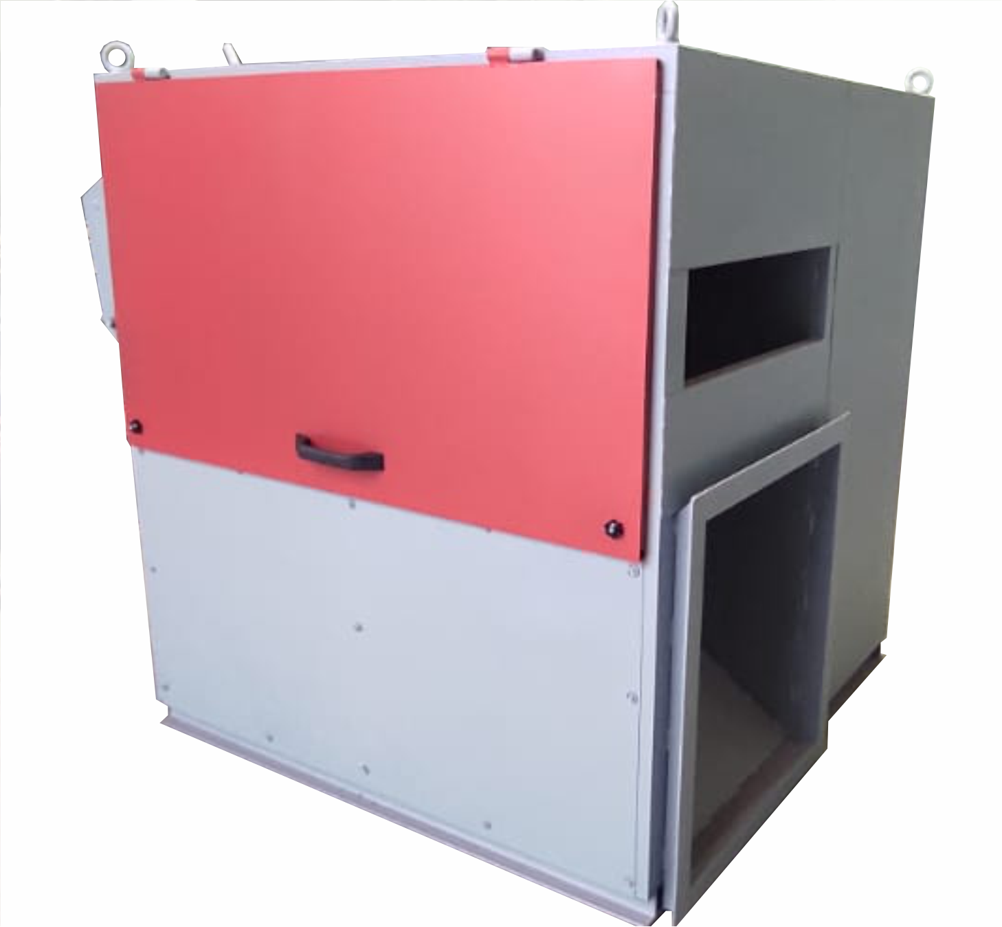

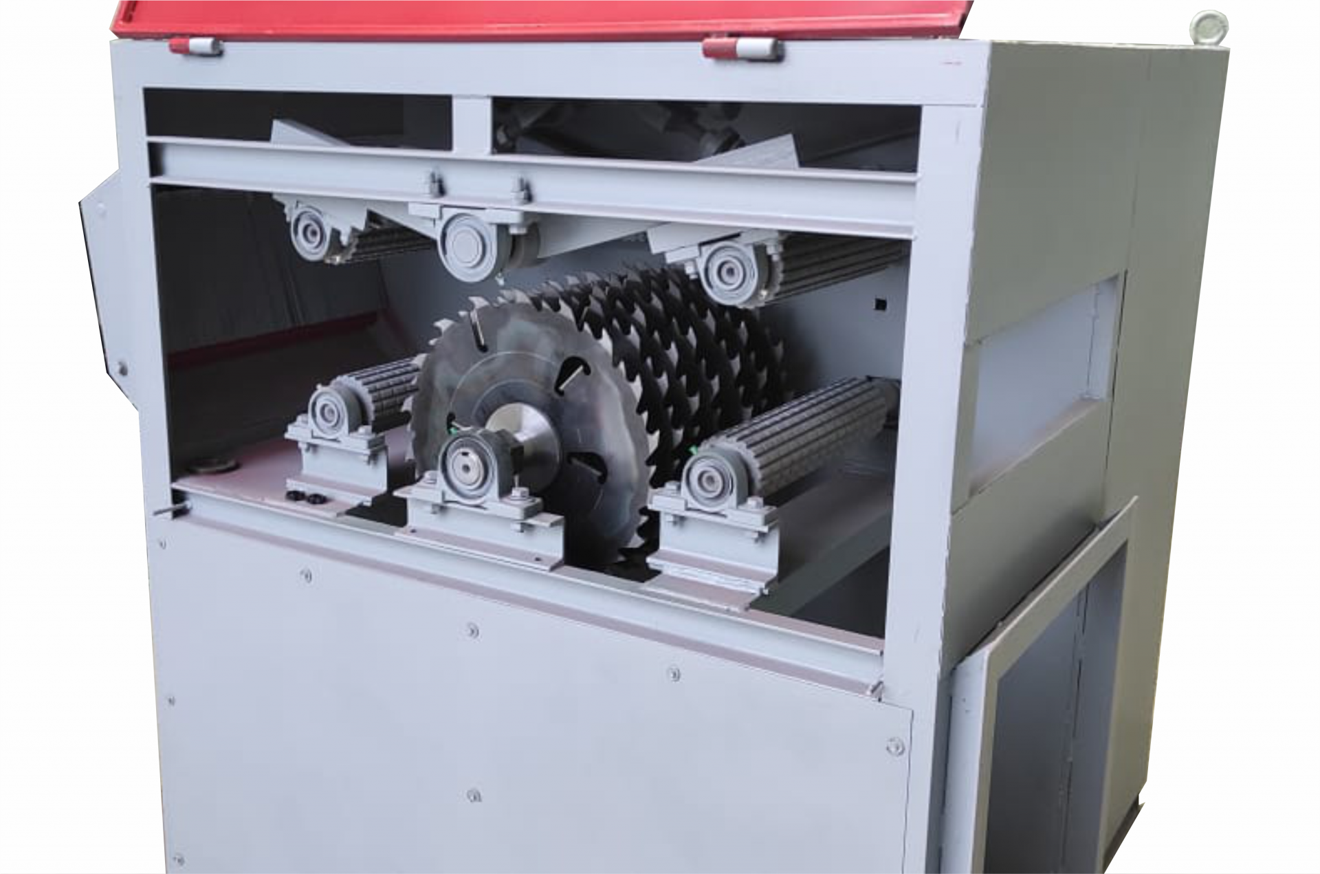

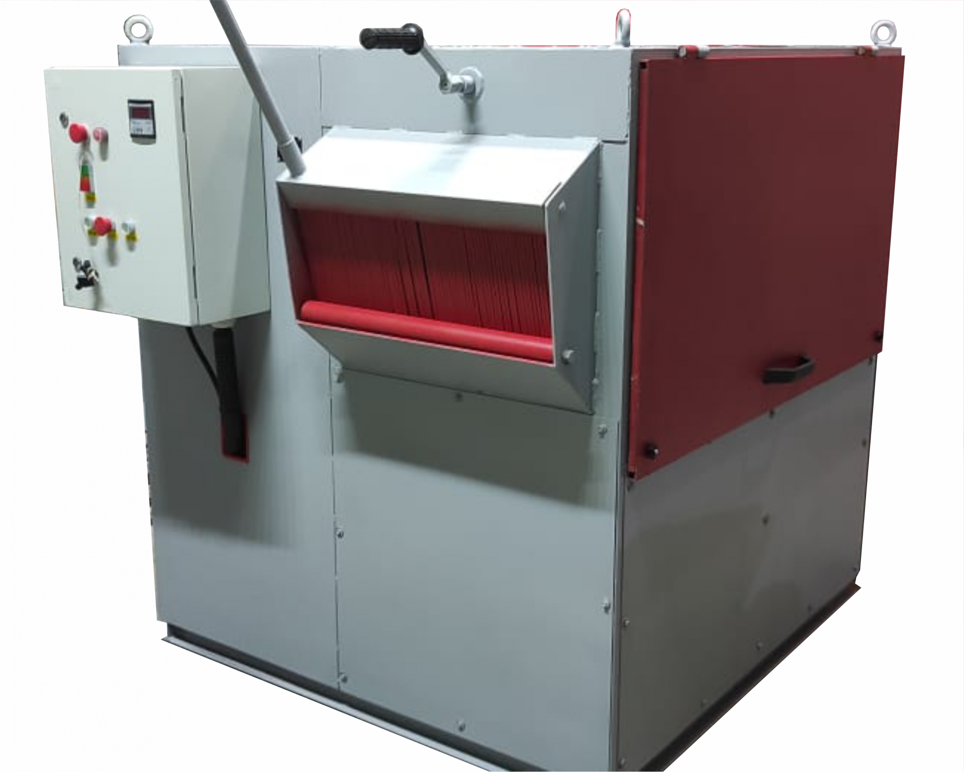

Станки ЦМД-200 производят распил двухкантных и трехкантных брусьев высотой до 205 мм. На станках может устанавливаться до 10 дисковых пил, диаметром до 630 мм.
При пилении бруса меньшей высоты, можно использовать пилы меньшего диаметра – это позволяет сократить ширину пропила и, следовательно, повысить процентный выход готового пиломатериала. Пилы имеют частоту вращения 2850 об/мин., что обеспечивает высокое качество получаемого материала.
Скорость подачи материала имеет плавную регулировку. В зависимости от нагрузки на пилы, по показаниям амперметра, устанавливается оптимальная скорость подачи. Это позволяет достигнуть такого режима работы, при котором электродвигатель и пилы работают без перегрузки в оптимальном режиме. В результате, срок службы пил увеличивается, а затраты на их обслуживание сокращаются.
Многопильный станок может работать совместно с бревнопильным станком, образуя единую производственную линию, или самостоятельно – в качестве станка второго ряда.
Простая и надежная конструкция станков ЦМД-200 позволяет работать на них долгое время, при неизменно высоком качестве получаемой продукции.
