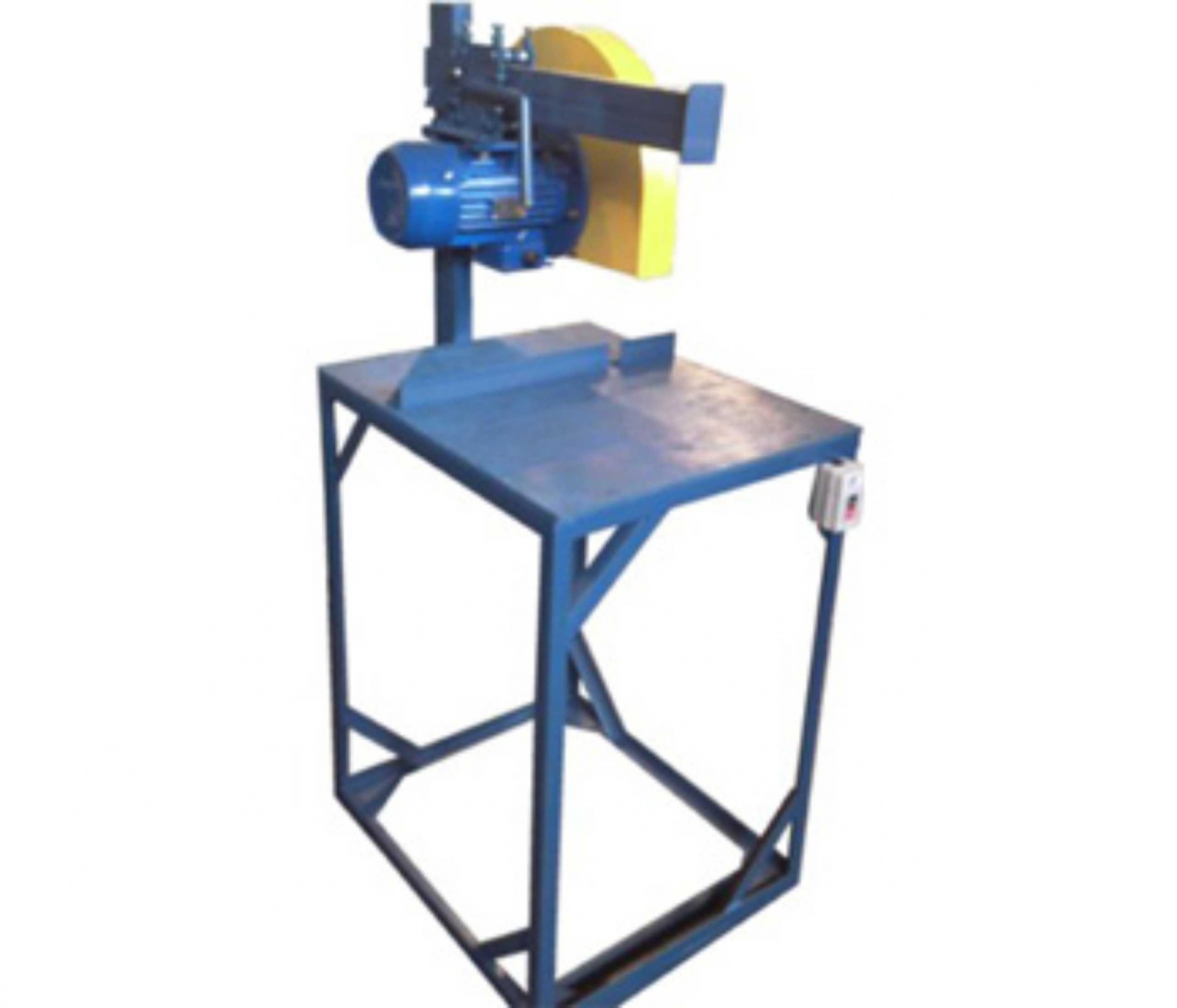

Станок торцовочный ТЦ-450
Обновлено 19.08.2024 84414
Пилы в комплект станка не входят
Принцип действия:
Заготовка подается в станок с боку и прижимается к упору. Для того чтобы удалить обзольную часть заготовки, необходимо подать на себя пильный узел, после чего и происходит спил заготовки в размер. Пильный узел располагается на 16-ти регулируемых подшипниках.Для того, чтобы распилить заготовку в размер, необходимо подать на себя пильный узел.
Торцовочный станок предназначен для распила досок, брусьев и различных листовых материалов (МДФ, ДСП, ДВП). Так же применяется для обрезки кромок не обрезной доски и торцевой обрезки.
Торцовочный станок применяется при:
  • производстве корпусной мебели;
  • производстве фанеры и других плитных материалов;
  • изготовлении столярных изделий.
Особенности:
  • cтанок прост и надежен в эксплуатации;
  • не энергоемкий;
  • требует одного работника для распиловки древесины
  • Род тока питающей сетипеременный
    Частота тока,Гц50
    Используемое напряжение, В380
    Размеры обрабатываемого материала
    • ширина пропила, мм
    • высота пропила, мм
    200
    80
    Частота вращения, об/мин2850
    Мощность, кВт3
    Масса, кг80
    Габаритные размеры станка
    • длина, мм
    • ширина, мм
    • высота, мм
    800
    700
    1300
