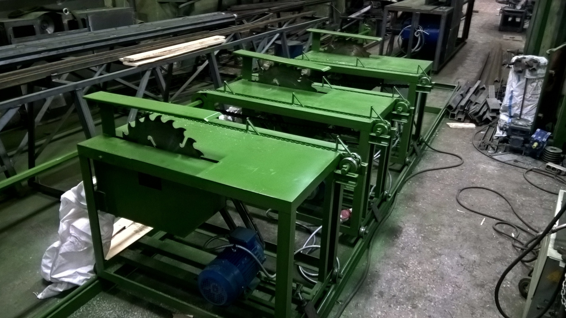

Стоимость данного оборудования 480 000 рублей (3 пильных блока)!Стоимость каждого дополнительного блока 60 000 рублей!Станок торцовочный, проходного типа СТП-6000Торцовочные станки проходного типа...
Пилы в комплект станка не входят

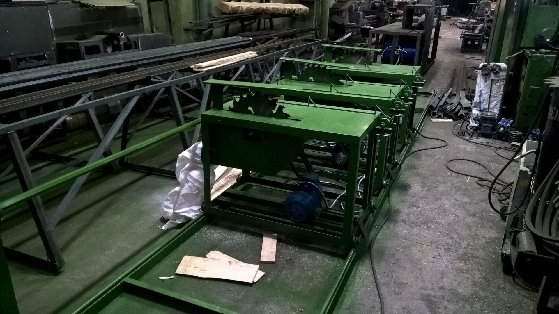

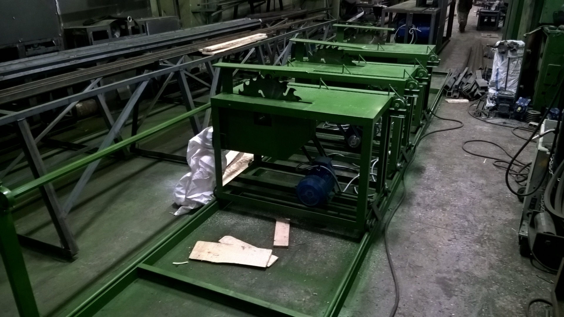

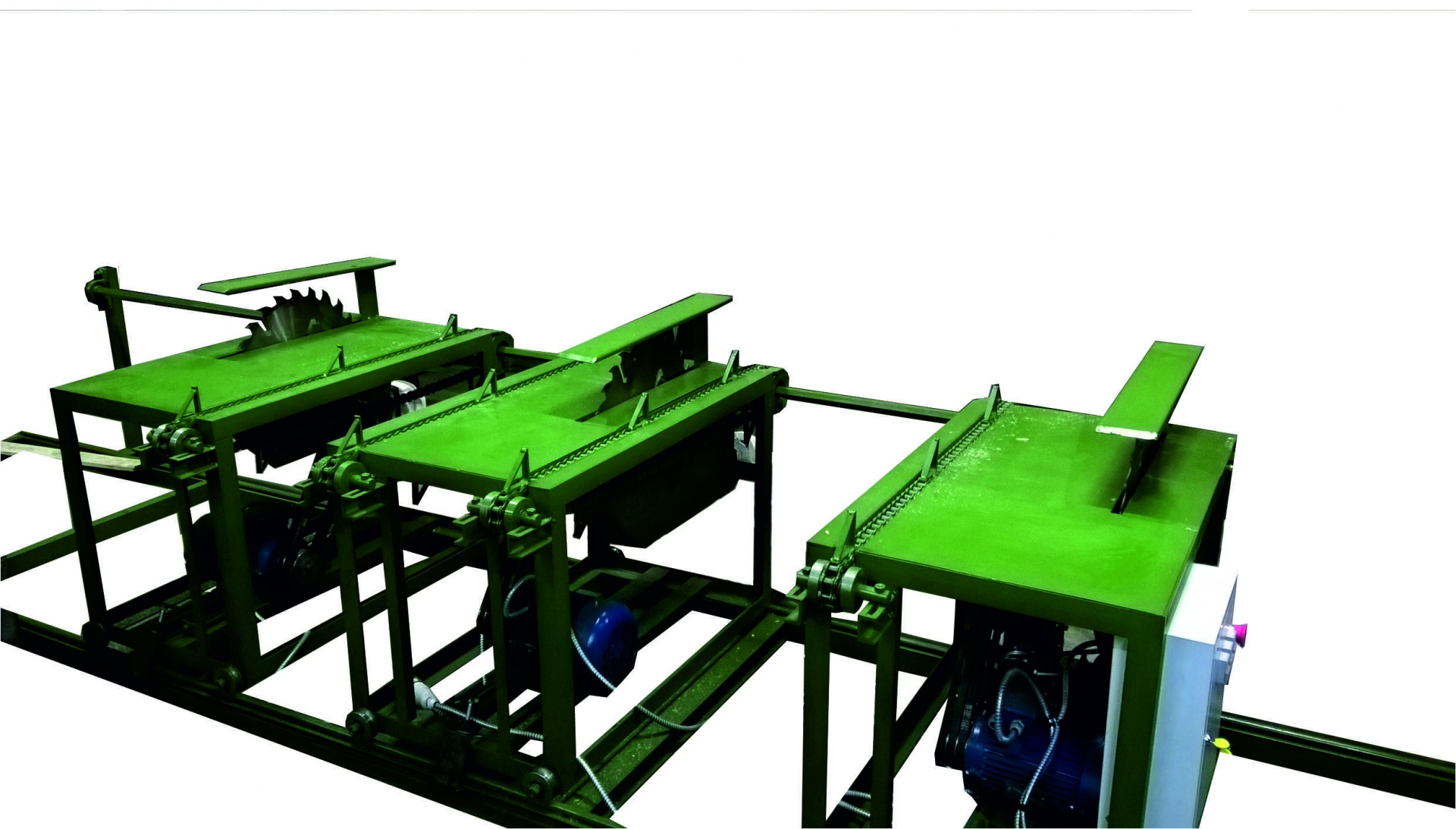

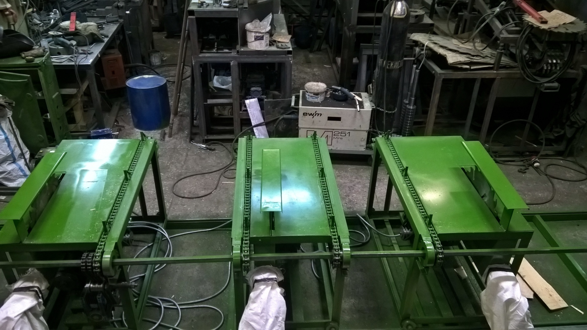

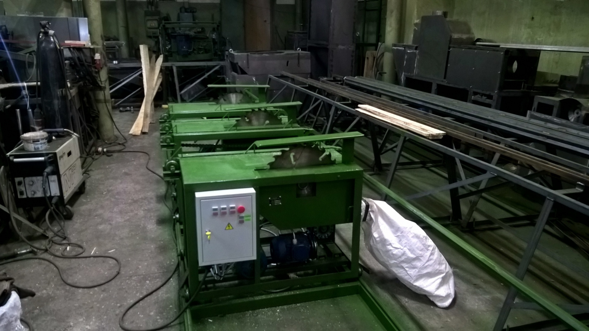

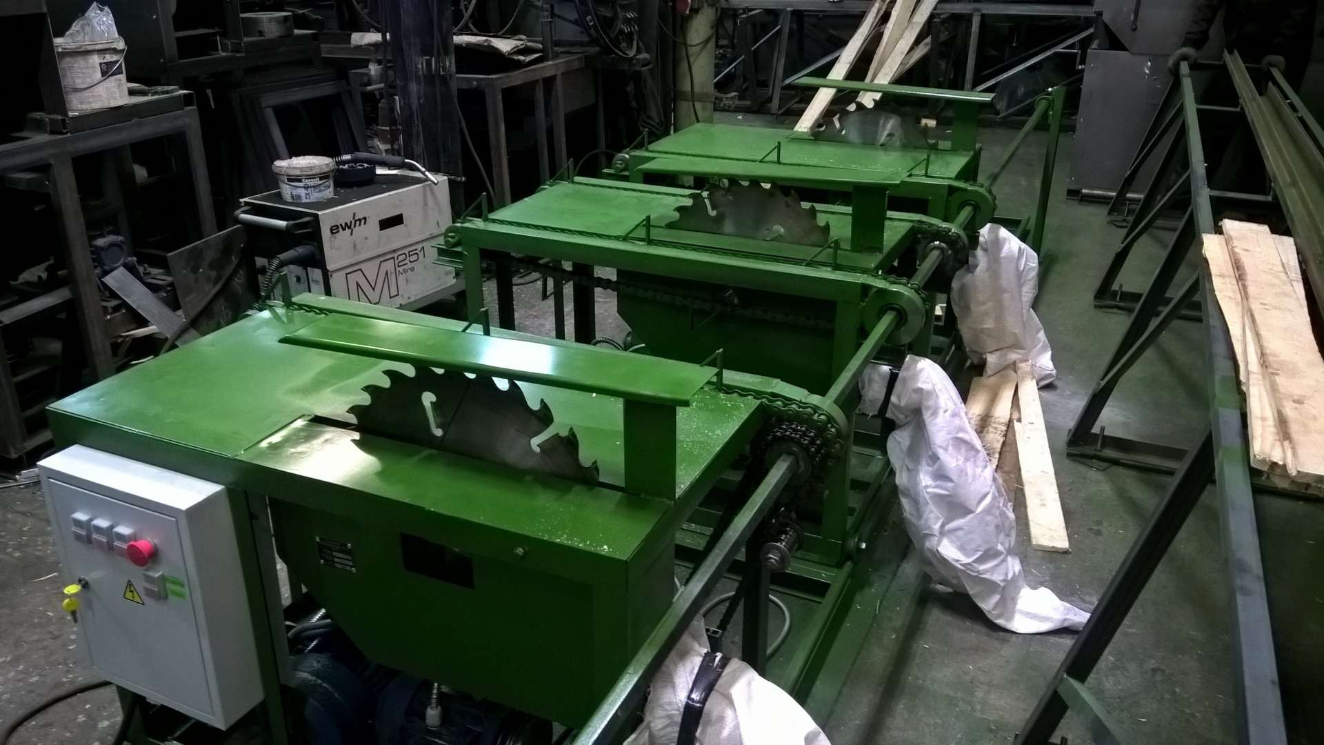

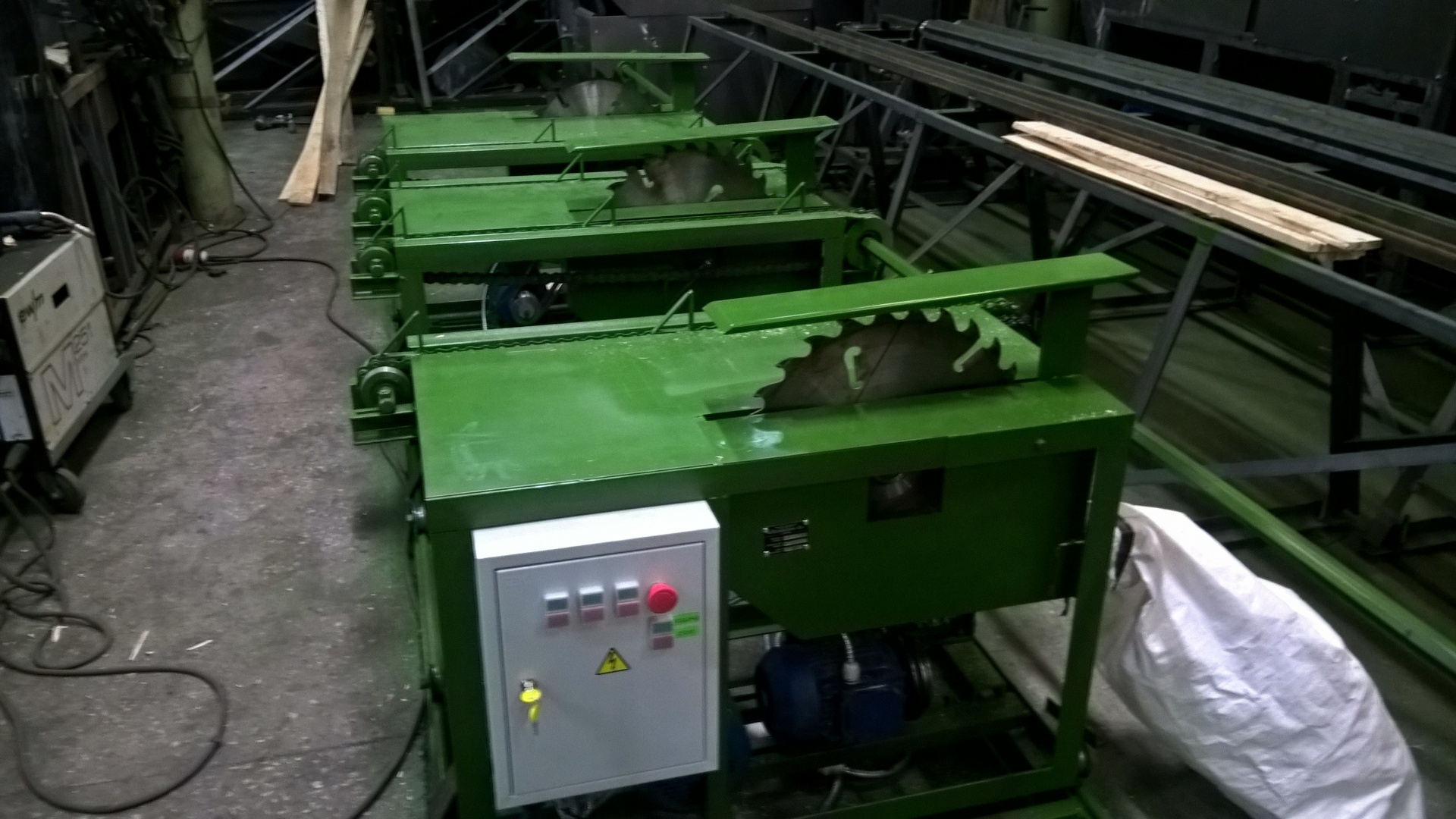

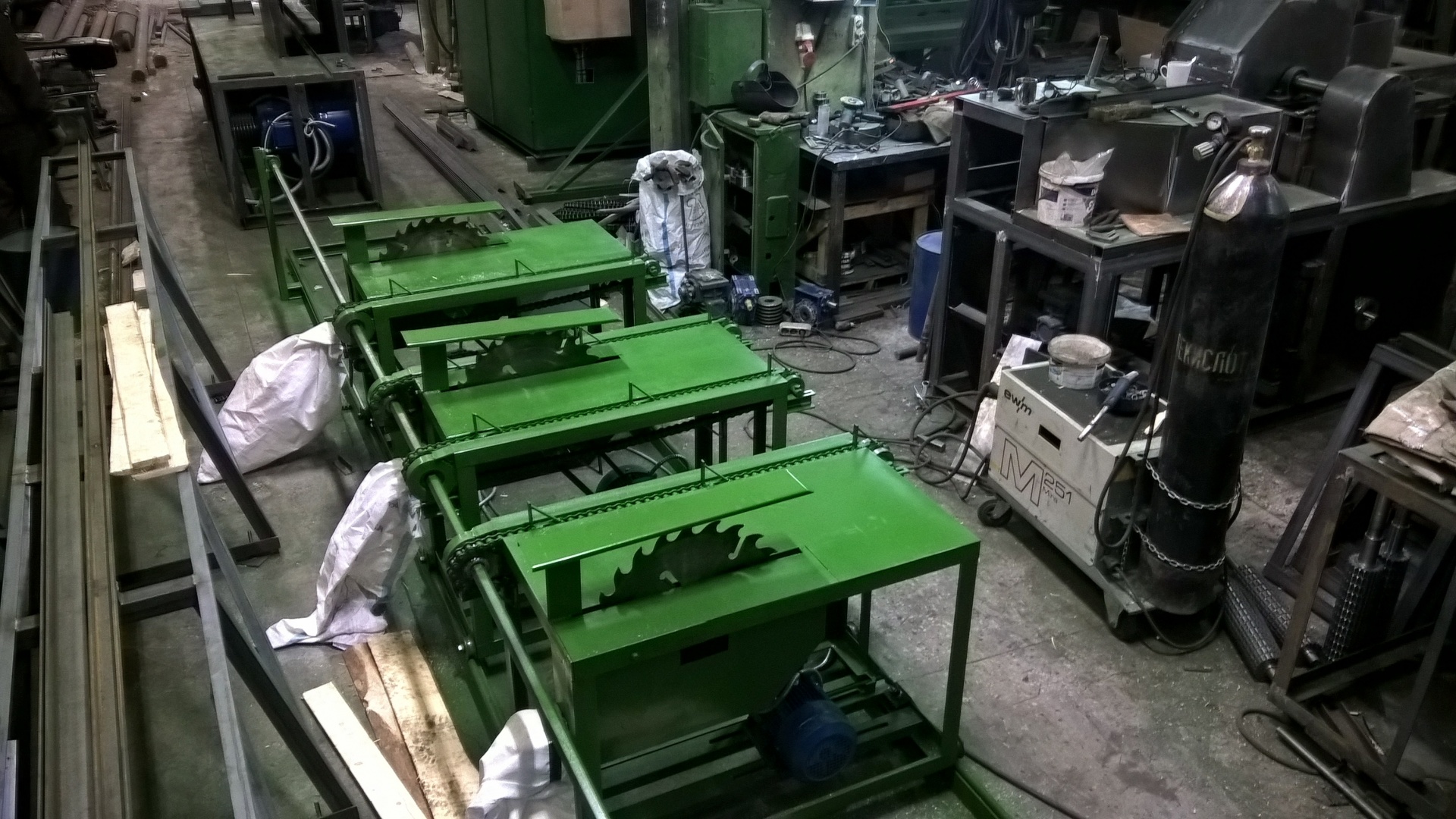

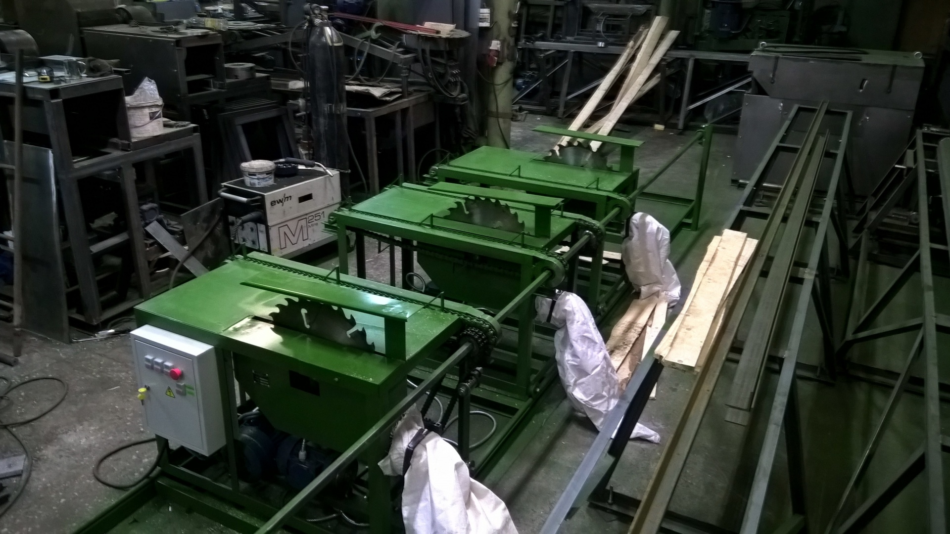

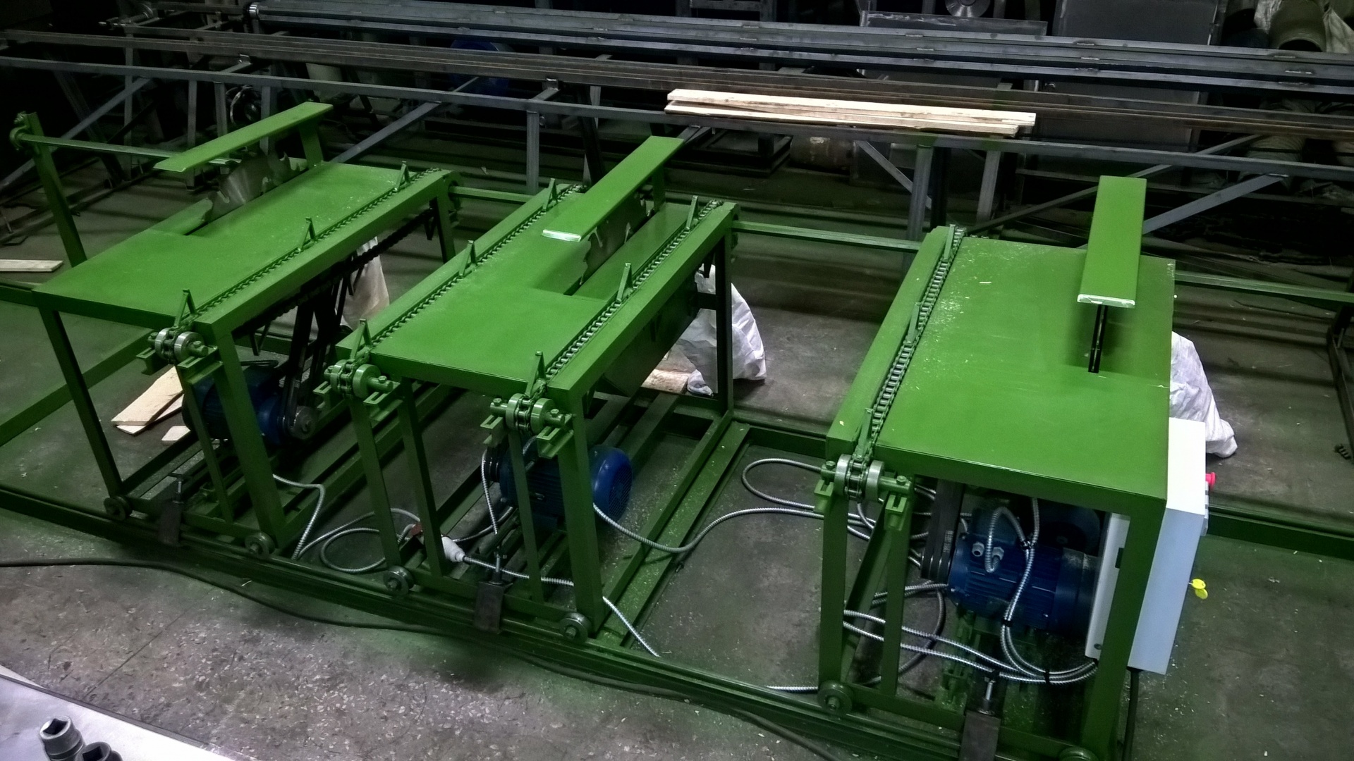

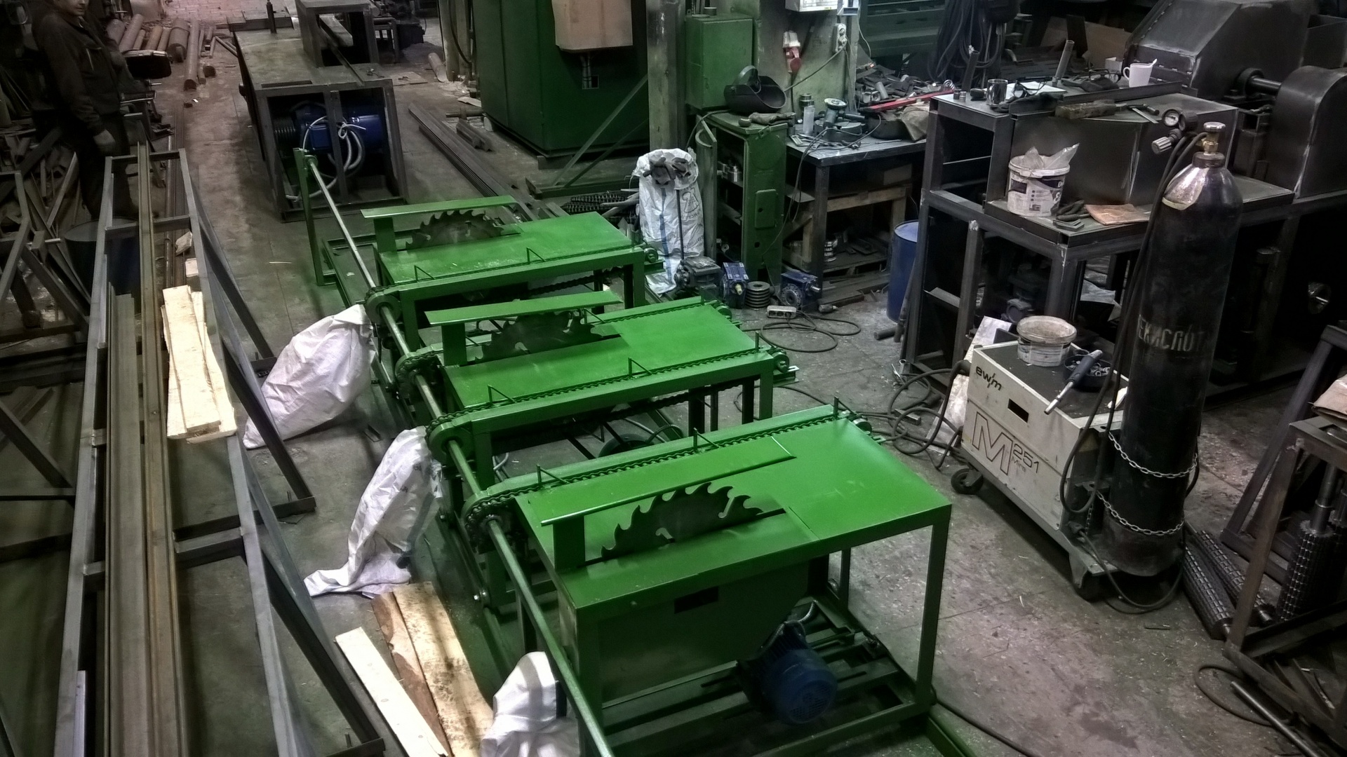

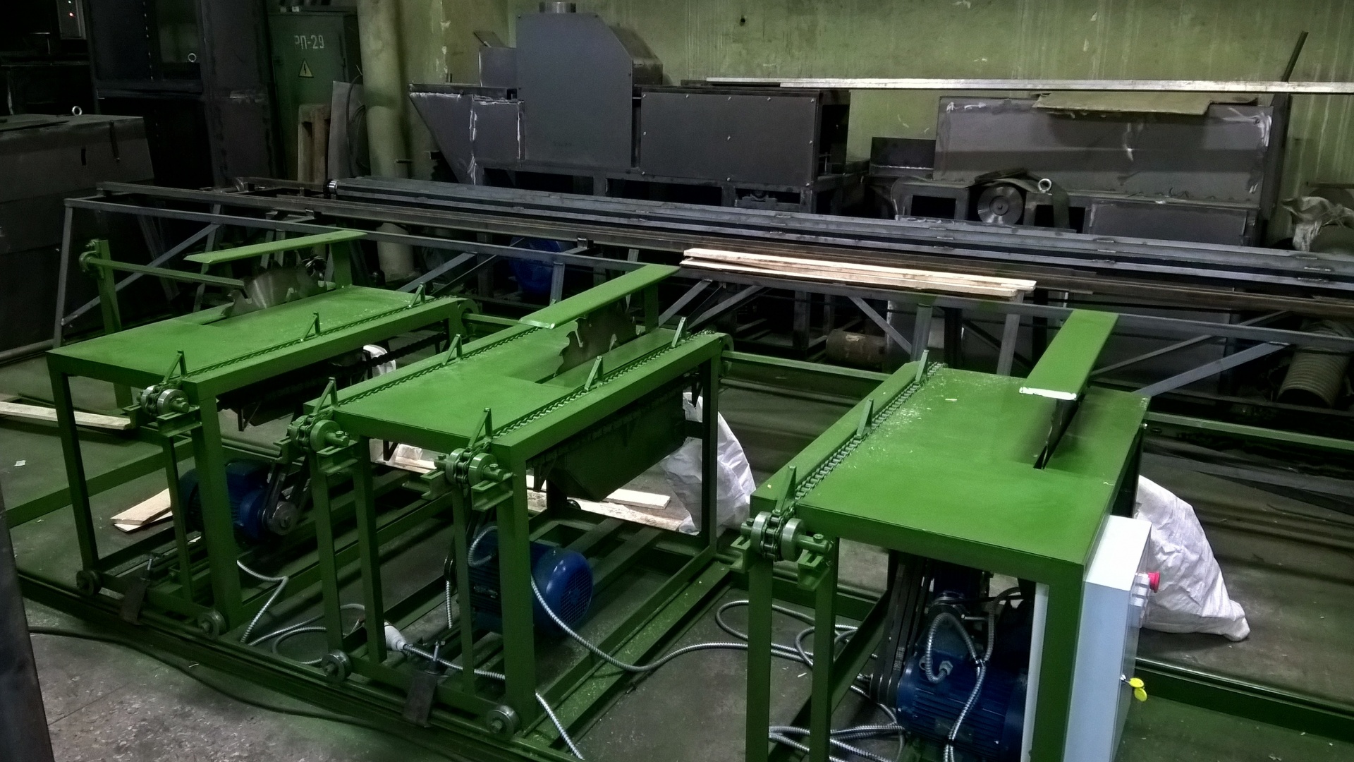

Торцовочные станки проходного типа серии СТП-3п-500 это производительные станки проходного типа, сконструированные для торцевого распила пиломатериала. Станки могут быть оснащены двумя, тремя или четырьмя пильными узлами, которые работают параллельно с одной и той же заготовкой. Могут использоваться как в составе линии, так и отдельно.
| Количество пильных суппортов, шт. | 3 |
| Минимальное расстояние между крайними пилами, мм | 850-700 |
| Максимальное расстояние между крайними пилами, мм | 6050 |
| Максимальная высота пропила, мм | 150 |
| Скорость подачи, м/мин | 6, 9, 12 |
| Диаметр пил, мм | 500 |
| Частота вращения пил, об/мин | 3000 |
| Мощность основных двигателей, кВт | 5,5 х 3 |
Габаритные размеры станка
| 7000 1200 1000 |
| Масса, кг | 1000 |
Торцовочный станок проходного типа предназначен для придания заготовкам (доскам) нужных размеров. Данный станок оснащен подвижными пильными блоками (от 2 до 6 по желанию заказчика)....
