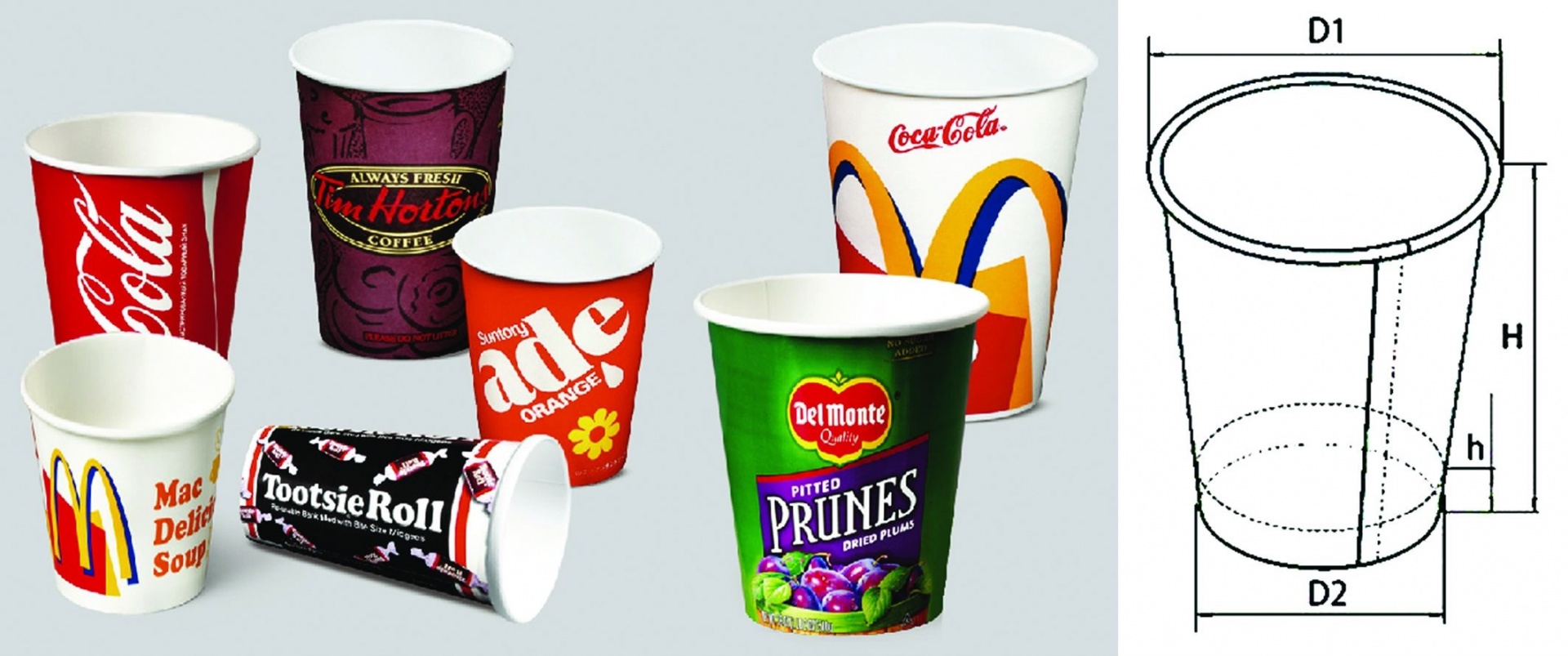

Размеры готовых бумажных стаканов:
D1 (верхний диаметр)
60 – 95 мм
D2 (диаметр дна)
40 – 75 мм
H (высота стакана общая)
50 – 135 мм
h (высота нижнего бортика)
 5 – 12 мм
Объём стакана
75мл — 660мл

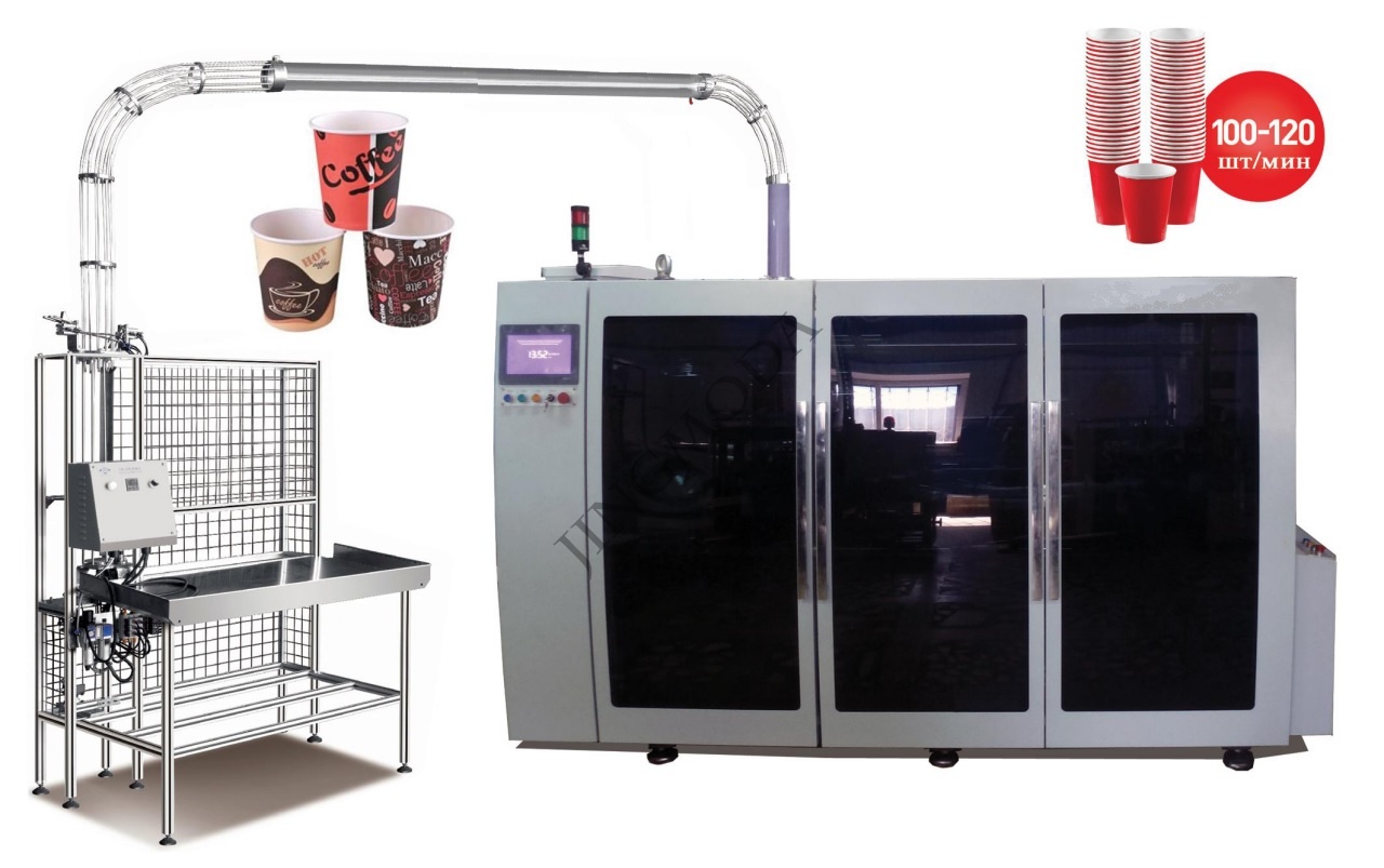

Технические характеристики машины для изготовления бумажных стаканов:
Модель  DEBAO-138S (118S+)
Бумага для боковой стенки стакана - с односторонней PE / с двусторонней PE/ PLA
Бумага для дна стакана - с односторонней PE / с двусторонней PE
Плотность бумаги - 210-330 г/м2
Производительность - 100-138 шт/мин
Способ склейки - Предварительный нагрев + ультразвуковая сварка
Потребляемая мощность - 26кВт, 380В, три фазы, 50Гц
Давление воздуха в системе - 0,5-0,8 МПа
Расход воздуха - 0,5 м3/мин
Смазка привода машины - Трансмиссионное масло 70л (пример - 80W-90 -синтетика)
Вес машины - 3500 кг
Габаритные размеры машины (ДхШхВ) - 2900х1600х1900 мм
- Весь рабочий процесс полностью автоматизирован, отслеживание работы на каждом этапе с помощью фотоэлектрических датчиков. Переналадка машины на новый формат в ручном режиме.
- Сварка стенки стакана по шву ультразвуком  + предварительный нагрев краёв бумажной заготовки.
- Формирование наружного круглого бортика в два этапа + предварительное автоматическое смачивание силиконовым маслом.
- Возможность отслеживания работы машины в режиме ONLINE.
- Сенсорный экран размером 11,1 дюйма. Меню на русском, английском, китайском языках.
- Все рабочие и движущиеся механизмы машины закрыты со всех сторон защитными  кожухами, что исключает попадание внутрь посторонних предметов во время работы.
- По желанию покупателя машина может поставляться с раздвижными или открывающимися дверьми.
- Готовая продукция автоматически поступает по трубе на выносной приёмный стол. Приёмный стол входит в комплект.  Количество стаканов в стопе задаётся с пульта.
- Автоматическая смазка всех узлов машины.
