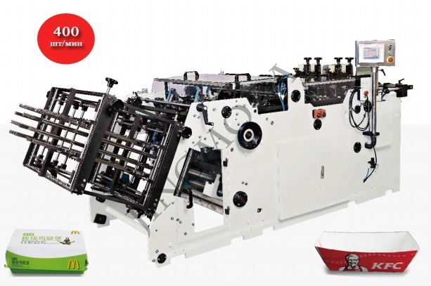

высокоскоростное оборудование для производства бумажных и картонных коробок JMD-A1002
Обновлено 13.12.2024 84531
Машина предназначена для производства в два потока бумажной пищевой упаковки - коробок для еды и фаст-фуда, бумажных контейнеров, картонных лотков, чайна-боксов, ланч-боксов и прочего, для различных пищевых продуктов из картона и гофрокартона толщиной до 1,5 мм. Упаковка формуется из готовых заготовок, клапана склеиваются холодным клеем, деревянный толкатель-формовщик с сервоприводом задаёт форму изделия. Готовые коробки накапливаются в стопу на выкладе.

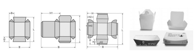

Размеры заготовок и готовых корбок:
L (Длина заготовки) 100-450 мм
B (Ширина заготовки) 100-420 мм
H, В (Высота готовой коробки) 15-220 мм
H1 (Длина крышки с бортиком) 50-200 мм
H2 (Высота сфальцованных откидных бортиков) 10-60 мм
Н3 (Высота сфальцованных откидных бортиков) 10-50 мм
Конусность бортиков 5°-40°
Технические параметры машины:
Модель JMD-A1002
Материал Картон 200-600 г/м2
Гофрокартон с толщиной до 1,5 мм
Производительность 400 шт/мин, 24000 шт/ч (в 2 потока)
Способ склейки - Водорастворимый клей на основе ПВА. Нанесение спец роликами.
Потребляемая мощность - 8 кВт, 380В, три фазы, 50Гц
Давление воздуха в системе - 0,6 МПа (Сухой и чистый воздух)
Вес машины 1800 кг
Габаритная зона (ДхШ) 4000х1400 мм
- Возможность одновременной подачи одинаковых заготовок в два потока

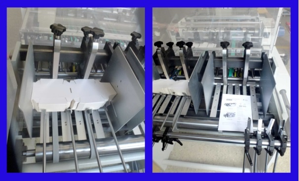

- Автоматическая подача заготовок снизу стопы с помощью механического разделителя
- Готовые коробки укладываются в стопы на приёмном устройстве
- Наличие клеевой системы для клапанов коробки. Холодный клей
- Весь рабочий процесс полностью автоматизирован, отслеживание работы с помощью фотоэлектрических датчиков. Настройка машины на новый формат в ручном режиме
- Управление машиной осуществляется с одного выносного пульта, находящегося со стороны самонаклада
- Все рабочие и движущиеся механизмы машины закрыты со всех сторон защитными  кожухами, что исключает попадание внутрь посторонних предметов во время работы
