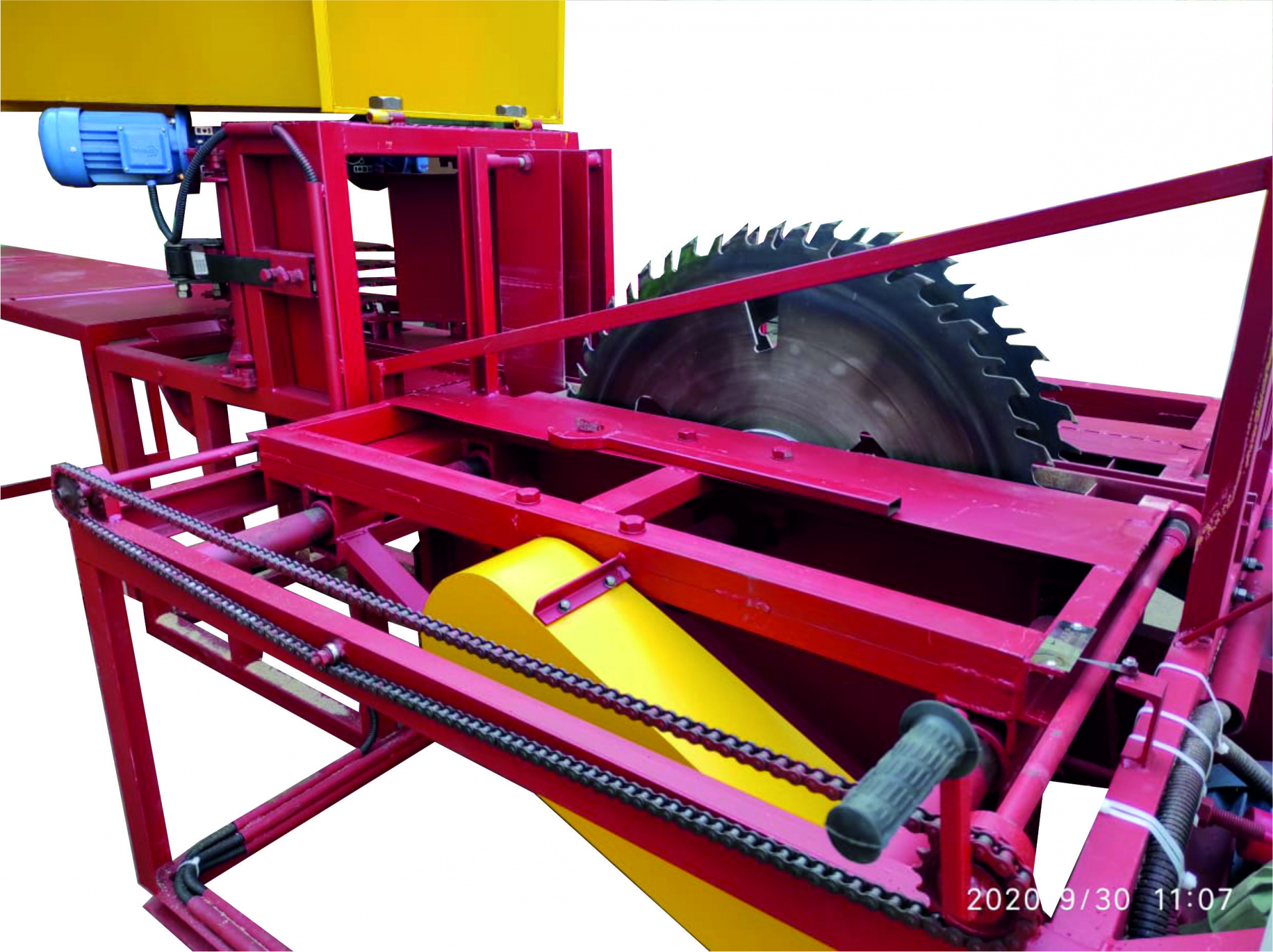

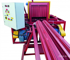

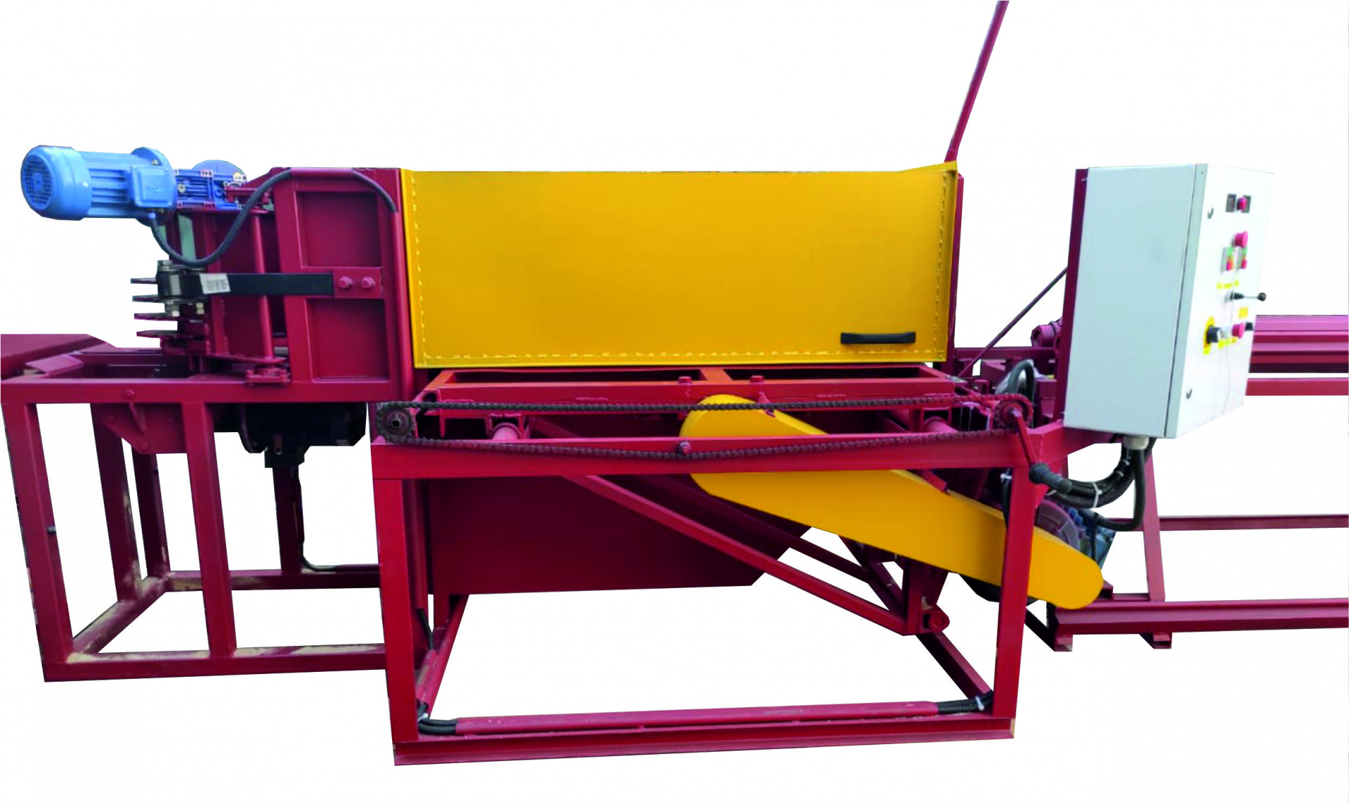

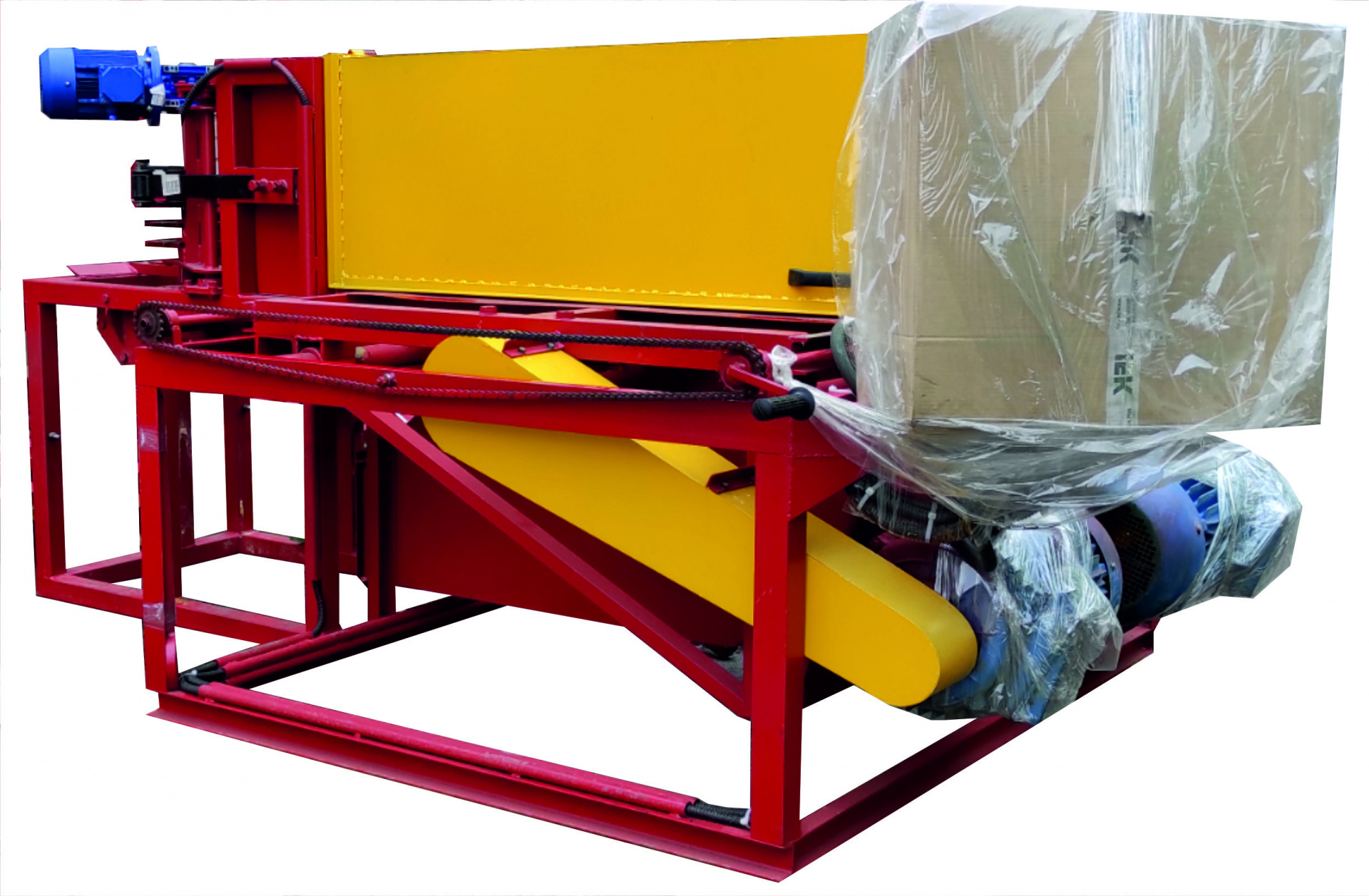

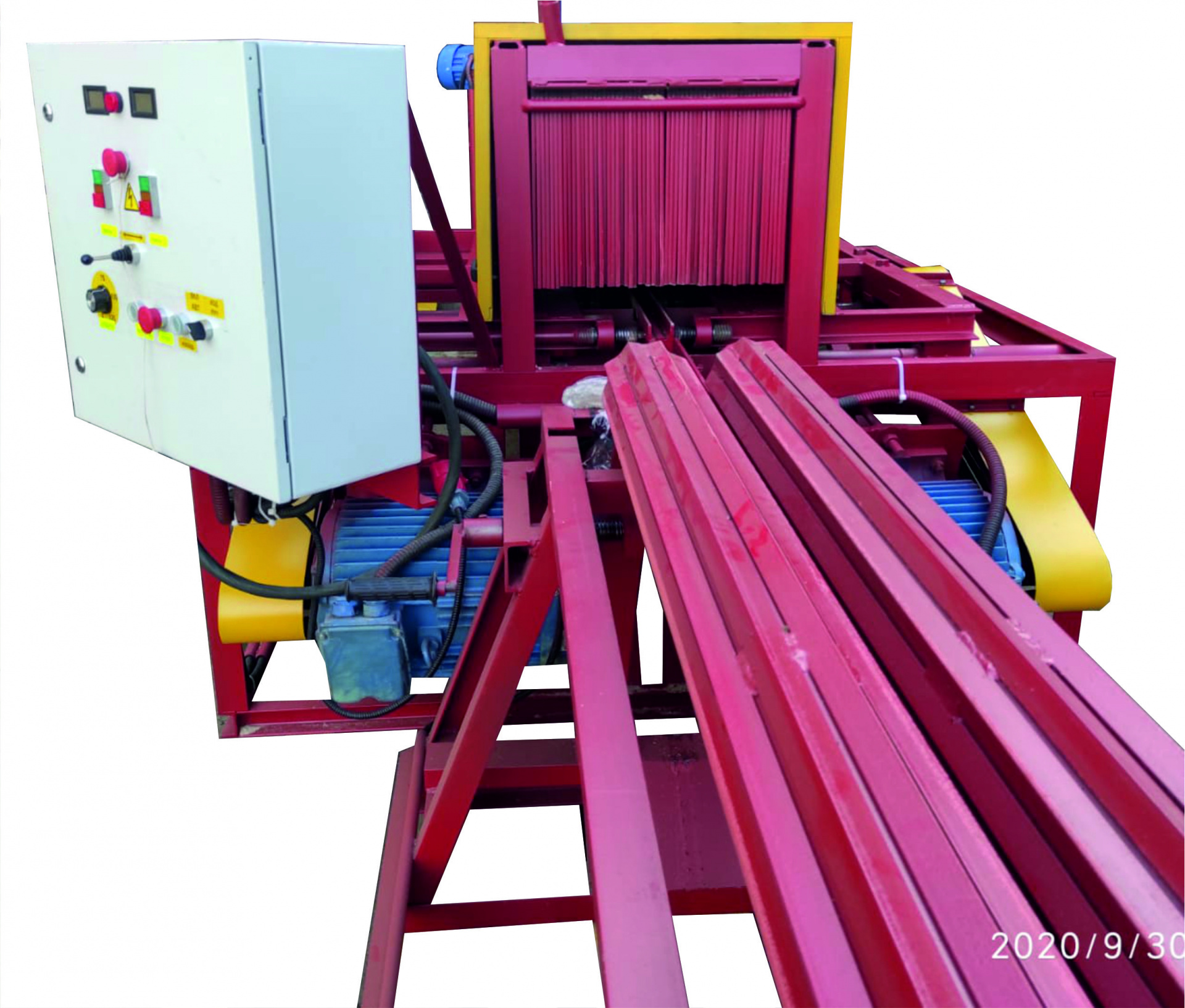

Станок брусующий модернизированный СЛД-4П-1000М оснащен:

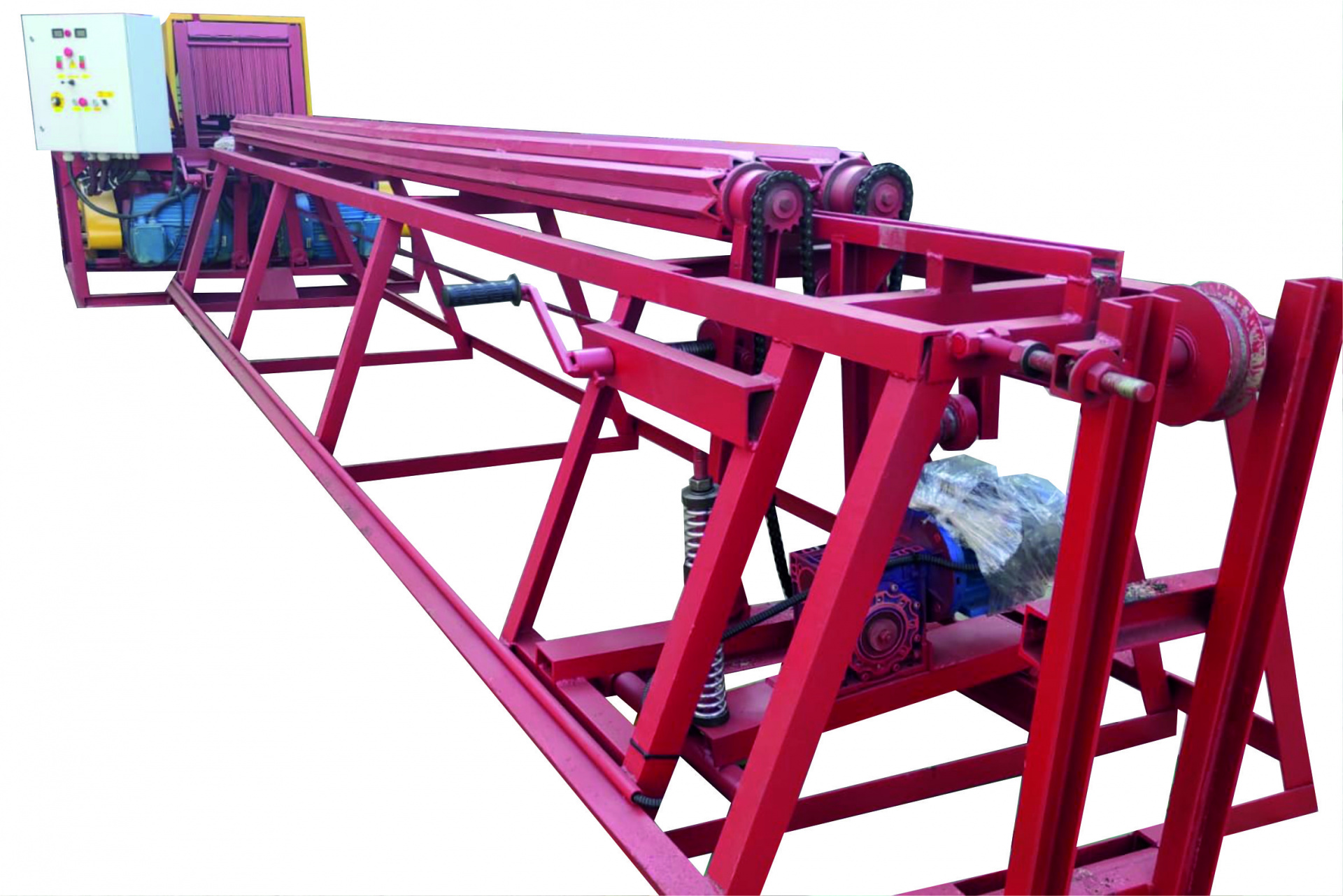

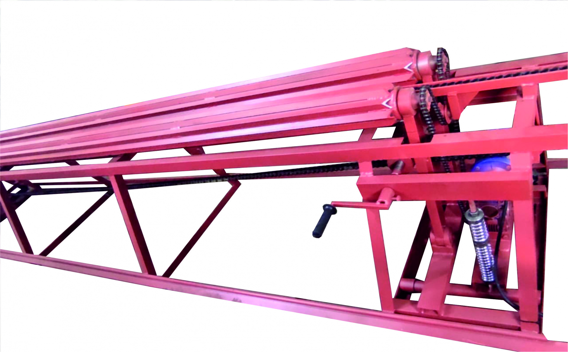

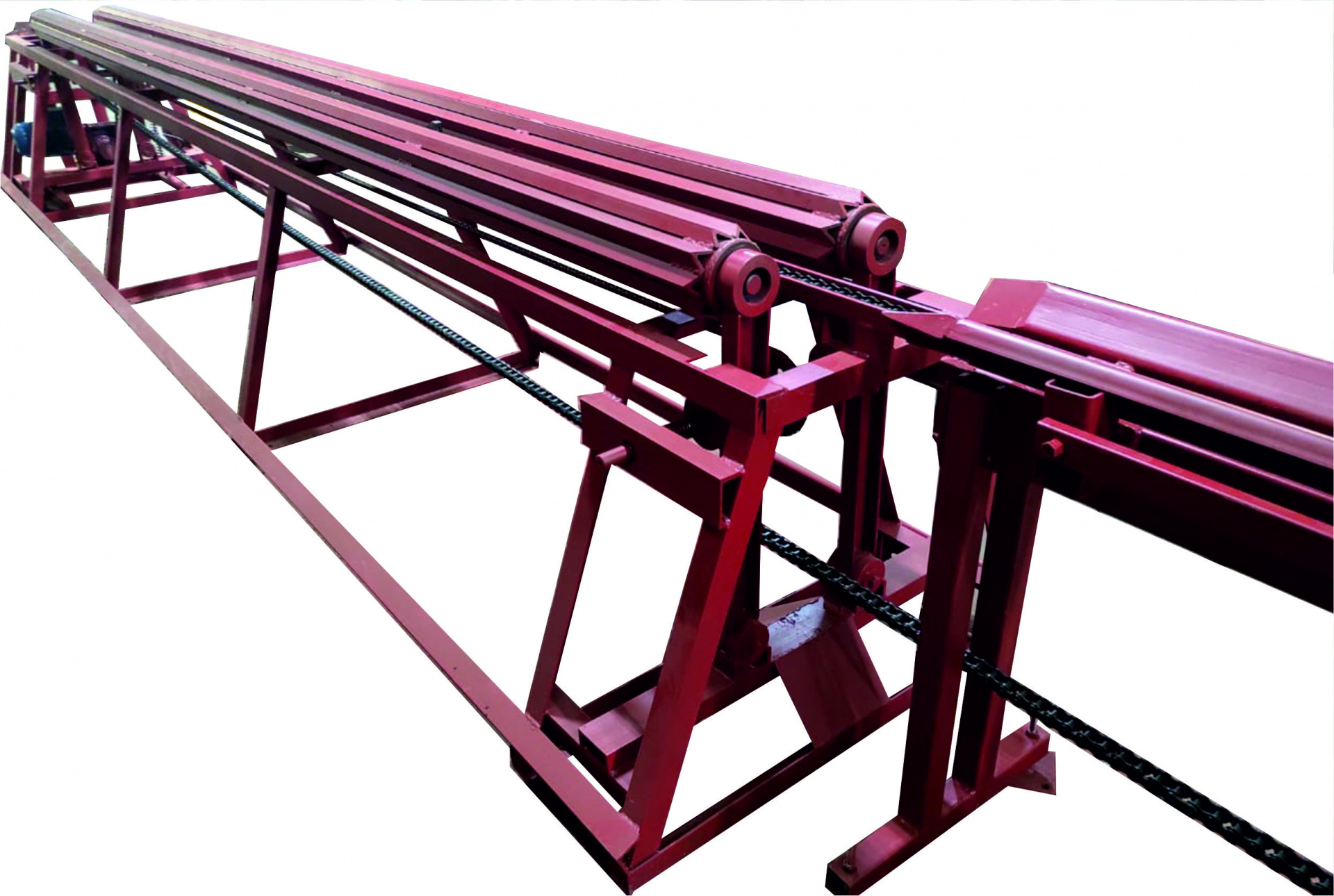

  1. кантователем бревна для более быстрого и легкого позиционирования в самое выгодное положение для распиловки.

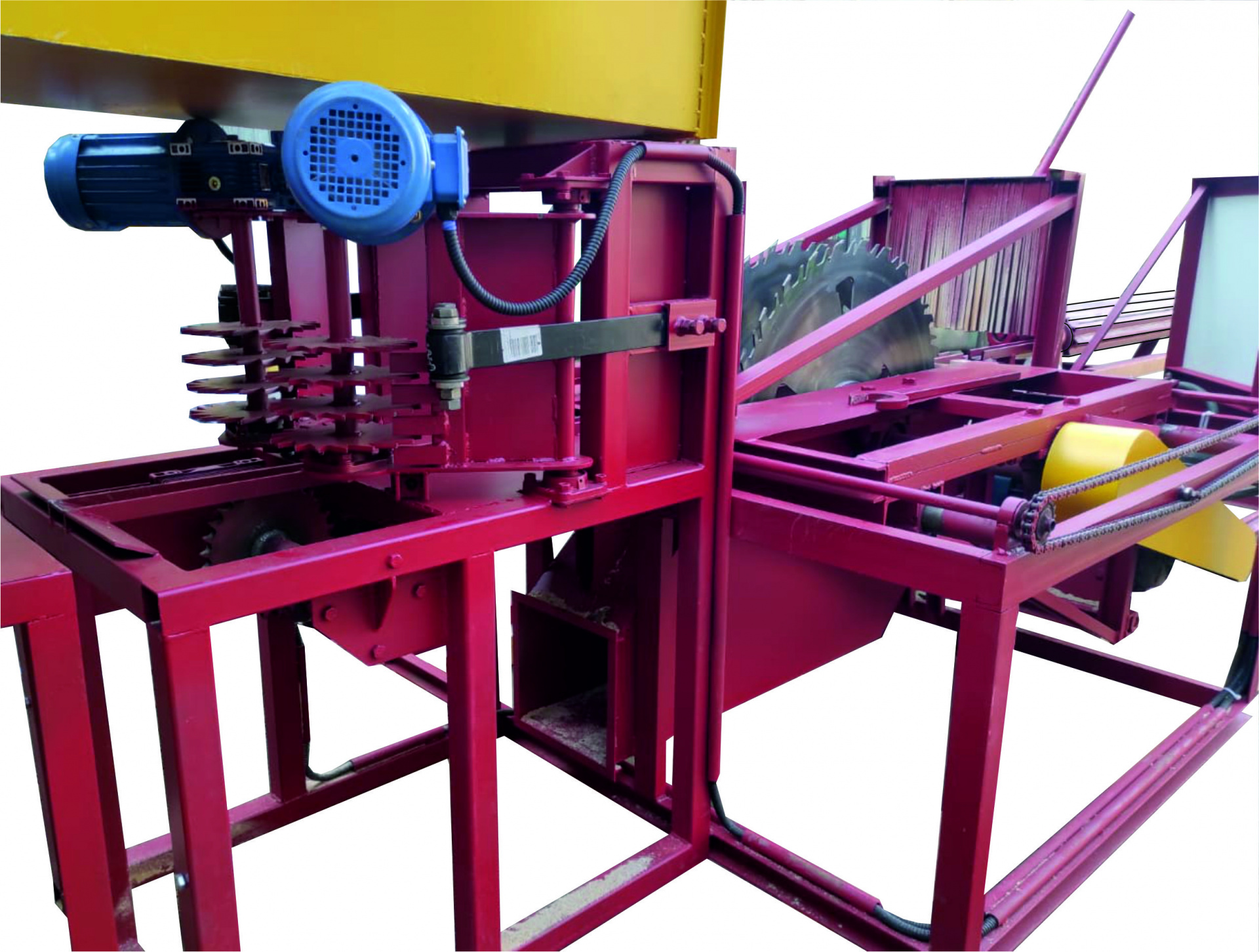

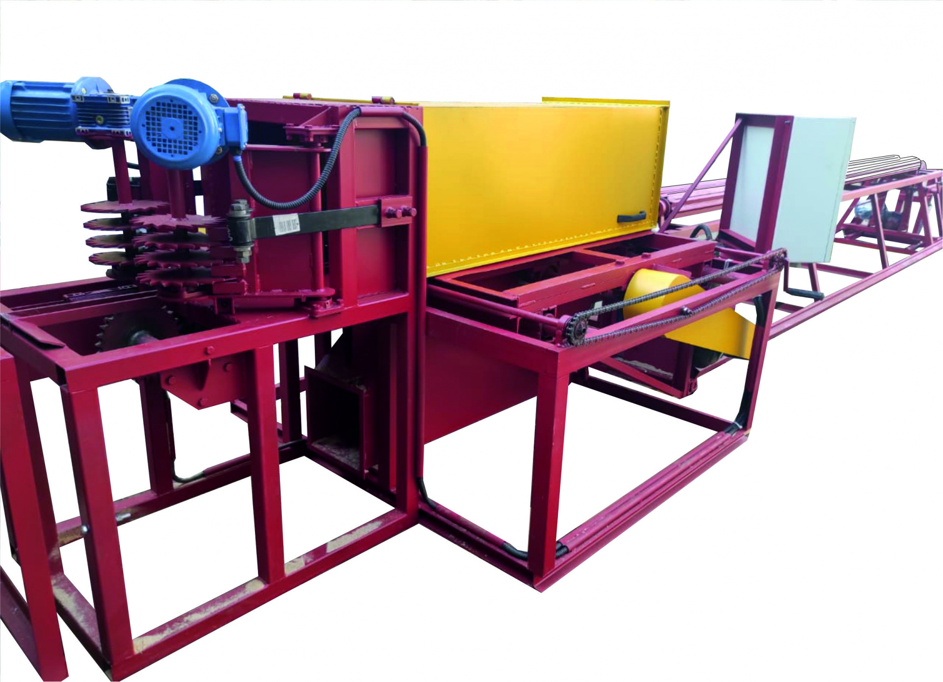

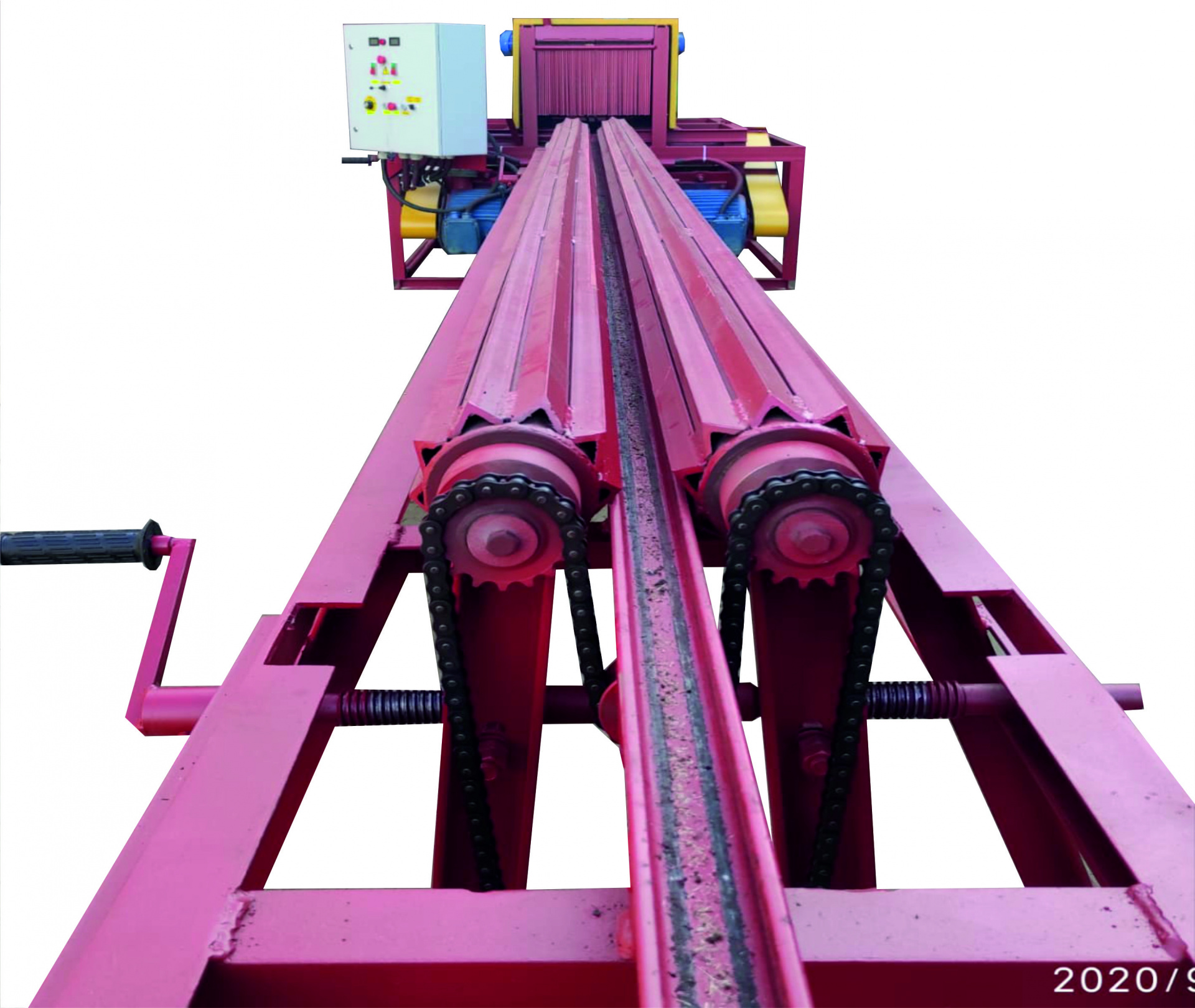

Очень полезной опцией брусовальных станков "СЛД-4п-1000" являются вытяжные "зубастые" рябухи, привод которых синхронизирован с приводом подачи бревна в зону пиления. Наличие этих рябух позволяет поддерживать пакет распиленного материала на выходе из станка, делает работу по приемке распиленной продукции более простой и безопасной для персонала, и позволяет автоматизировать весь процесс работы линии по распиловке крупного леса и тонкомера.

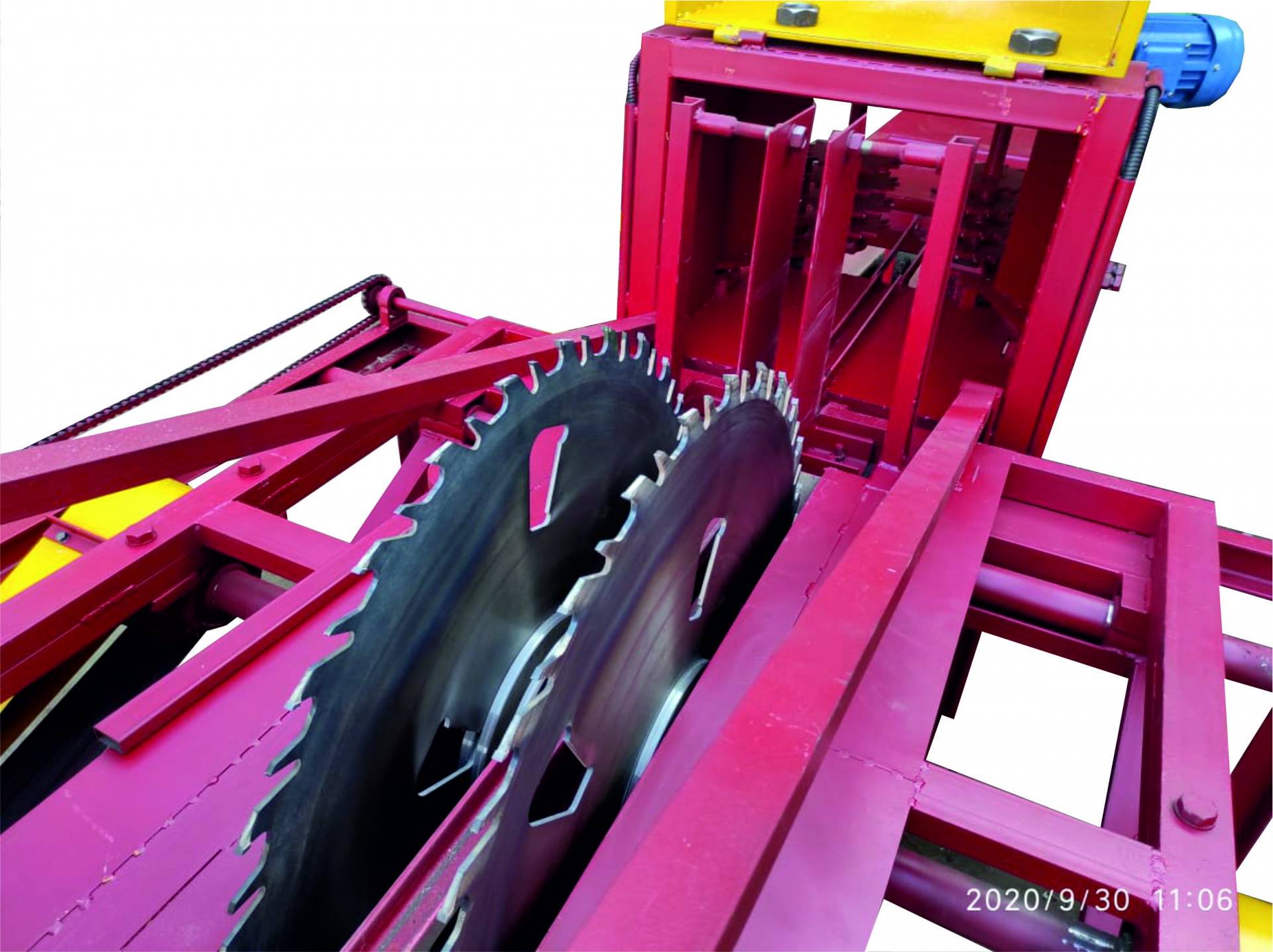

Расстояние между пилами на станке брусующем модернизированном СЛД-4П-1000М регулируется за 5-8 секунд винтовой парой от 80 до 230 мм, что позволяет подавать пиловочник без предварительной сортировки.
На СЛД-4П-1000М должны быть установлены 4 пилы внешним диаметром 1000 мм, при этом высота пропила составляет 370 мм.
Станок выдает за 1 проход из бревна 1 лафет, 2 необрезные доски и 2 горбыля.
Станок брусующий модернизированный СЛД-4П-1000М может быть использован самостоятельно или как станок первого ряда в составе деревообрабатывающей линии.
