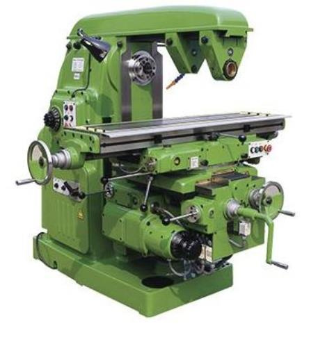

Фрезерный горизонтальный станок UM400W многофункциональный аппарат, предназначенный для различной обработки металлических деталей. Он способен обрабатывать плоские, ступенчатые поверхности, прорезать канавки и нарезать шестеренки при помощи цилиндрических, угловых, концевых, фасонных, сферических фрез. Усиленная конструкция станка позволяет загружать тяжелые заготовки весом до 800 кг. Хорошая производительность обусловлена высокой мощностью и широким диапазоном скоростей обработки. Применение современного режущего инструмента позволяет добиться более высоких результатов.
Использование горизонтального фрезерного станка
- обработка плоскостей, уступов;
- фрезеровка канавок и пазов различных видов;
- резание заготовок.
Простота в обслуживании позволяет с большим удобством использовать станок в мелкосерийном производстве. Эти станки также могут применяться на крупном производстве.
Технические характеристики:
| Размер стола (Д х Ш), мм | 1700х400 |
| Промежуток х Ширина х Количество Т-образных пазов, мм х мм х шт | 18х3 |
| Макс. вес заготовки, кг | 800 |
| Оси | |
| Продольное перемещение, мм | 900 |
| Поперечное перемещение, мм | 315 |
| Вертикальное перемещение, мм | 380 |
| Диапазон продольной подачи, мм/мин | 23.5~1180/18 |
| Диапазон поперечной подачи, мм/мин | 23.5~1180/18 |
| Диапазон вертикальной подачи, мм/мин | 8~394/18 |
| Автоматическое продольное перемещение, мм | 880 |
| Автоматическое поперечное перемещение, мм | 300 |
| Автоматическое вертикальное перемещение, мм | 360 |
| Скорость быстрых продольных перемещений, мм/мин | 2300 |
| Скорость быстрых поперечных перемещений, мм/мин | 2300 |
| Скорость быстрых вертикальных перемещений, мм/мин | 770 |
| Тип направляющих оси Х | ласточкин хвост |
| Тип направляющих оси Y | прямоугольные |
| Тип направляющих оси Z | ласточкин хвост |
| Поворот рабочего стола, град | +/-45 |
| Шпиндель | |
| Количество шпинделей | 1 |
| Диапазон/ Кол-во скоростей горизонтального шпинделя, об/мин | 30~1500/18 |
| Конус горизонтального шпинделя (7:24) | ISO50 |
| Расстояние от оси гор. шпинделя до поверхности стола, мм | 30~410 |
| Диаметр оправки инструмента, мм | 32, 50 |
| Мощность | |
| Мощность э/д горизонтального шпинделя, кВт | 11 |
| Мощность э/д подачи, кВт | 3 |
| Мощность э/д подачи СОЖ, кВт | 0.125 |
| Потребляемая мощность станка, кВА | 15 |
| Габаритные размеры (Д х Ш х В), мм | 2556х2159х1770 |
| Масса нетто, кг | 3850 |
| Масса брутто, кг | 4250 |
