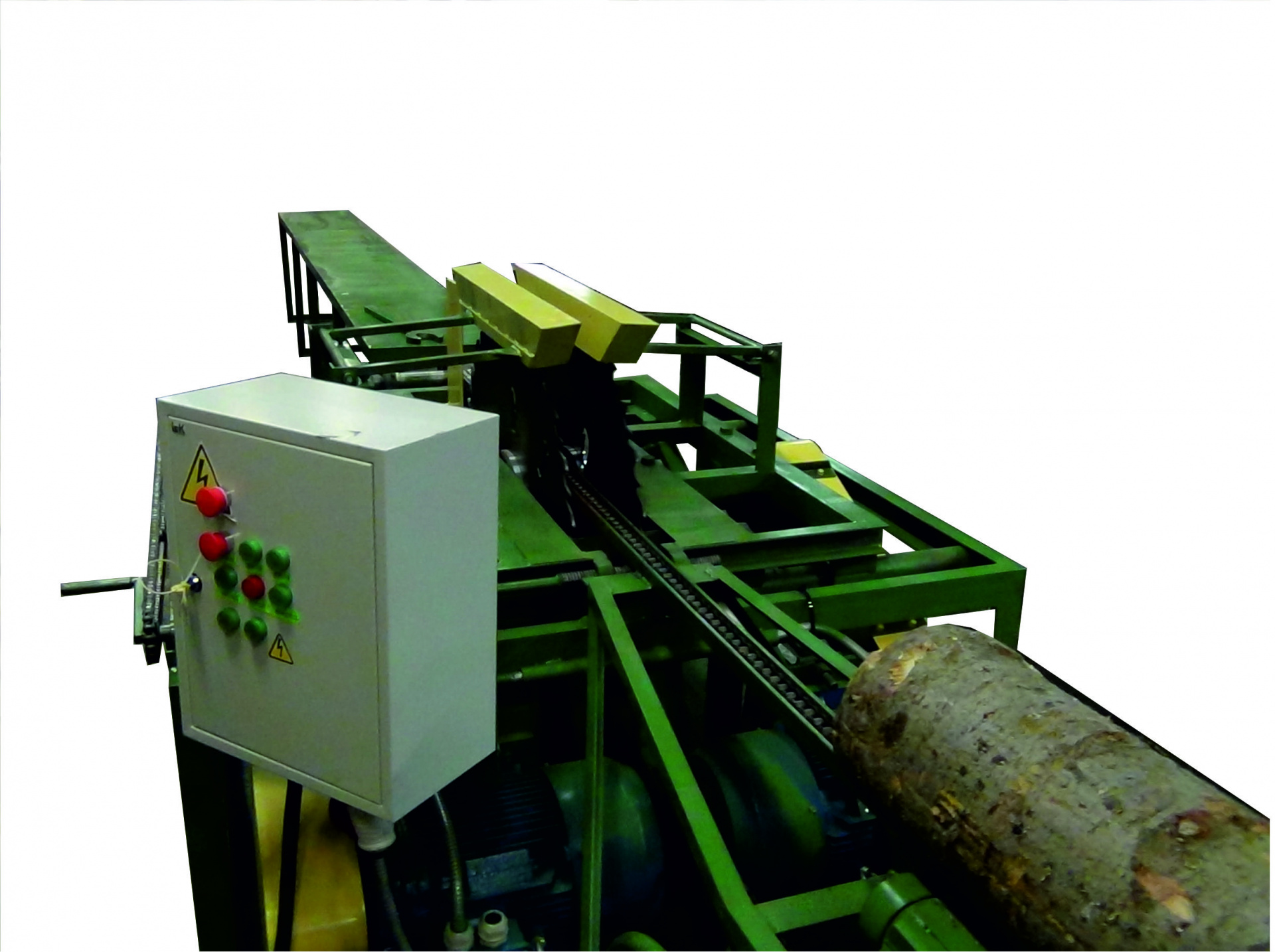

Станок брусующий СЛД-2П-1000
Обновлено 19.08.2024 85055
Пилы в комплект станка не входят
Станок СЛД-2П-1000 должен быть оснащен двумя пилами, что позволяет за один проход получать из бревна один лафет и два горбыля. Данный станок может быть использован самостоятельно или как пилорама первого ряда в составе деревообрабатывающей линии.
На станке должны быть установлены по 2 пилы диаметром 900, 1000 мм соответственно. Это позволяет производить распил бревна диаметром до 370 мм и получать на выходе брус толщиной до 250 мм.
Скорость подачи материала имеет плавную регулировку. В зависимости от нагрузки на пилы, по показаниям амперметра, устанавливается оптимальная скорость подачи. Это позволяет достигнуть такого режима работы, при котором электродвигатель и пилы работают без перегрузки в оптимальном режиме. В результате, срок службы пил увеличивается, а затраты на их обслуживание сокращаются.
