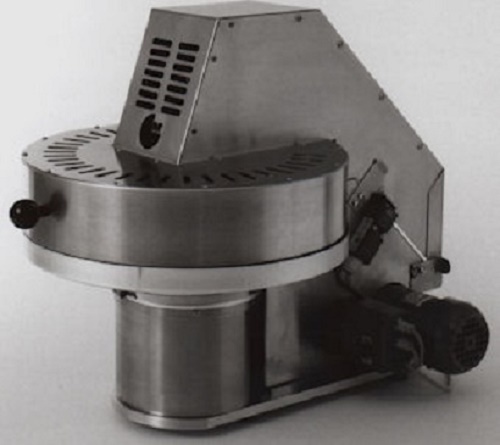

Компания АР-Тех предоставляет Вашему вниманию нашу новую разработку - модифицированную косточковыбивную машину для вишни Harver DM200-C. Машина предназначена для выбивания косточек из свежих...
ООО «АР-ТЕХ»Машина используется для удаления косточек из слив с делением плода наполовину, четверть, 6 частей.
Преимущества:
- аналогичные машины для удаления косточек из сливы являются полуавтоматическими (фрукты вставляются в ячейки руками). Данная машина работает на 90% автоматически, позволяя загружать в рабочую емкость некоторое количество плодов;
- стоимость машины позволяет быстро окупить ее приобретение;
- позволяет работать с другими косточковыми, аналогичными к сливе по размеру, например, абрикосами;
- малый вес и занимаемое пространство позволят удобно разместить машину в любом кондитерском или пекарском цеху, на производстве по переработке фруктов.
Принцип работы кратко:
Сливы помещаются в рабочий резервуар с гибкой мембраной, имеющий форму воронки с нишей внизу. Во время работы мембрана поднимается вверх, оставляя в нише один плод, на который опускается шестигранный нож, выталкивающий косточку в пустое пространство. Плод остается на лезвии ножа, после чего освобождается и скатывается по желобу в емкость позади машины.
Есть три варианта размеров ниши для фруктов:
- 35 мм - для фруктов диаметром от 22 до 30 мм.
- 40 мм - для фруктов диаметром от 27 до 35 мм.
- 45 мм - для фруктов диаметром от 32 до 40 мм.
Технические данные:
- Производительность: до 70 кг/час
- Электропитание: 230 В / 50 Гц/ 75 В
- Вес: 28,5 кг
- Шум при работе: меньше 70 дБ
- Размеры: 540/480/430 мм
Выгодное предложение Вы гарантировано получите по запросу на наш электронный адрес или за телефонами.
Ждем Ваших обращений.
C уважением, компания АР-Тех.
