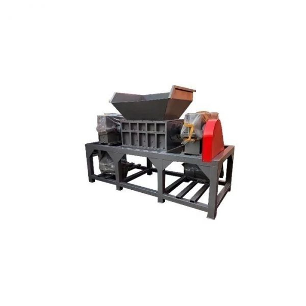

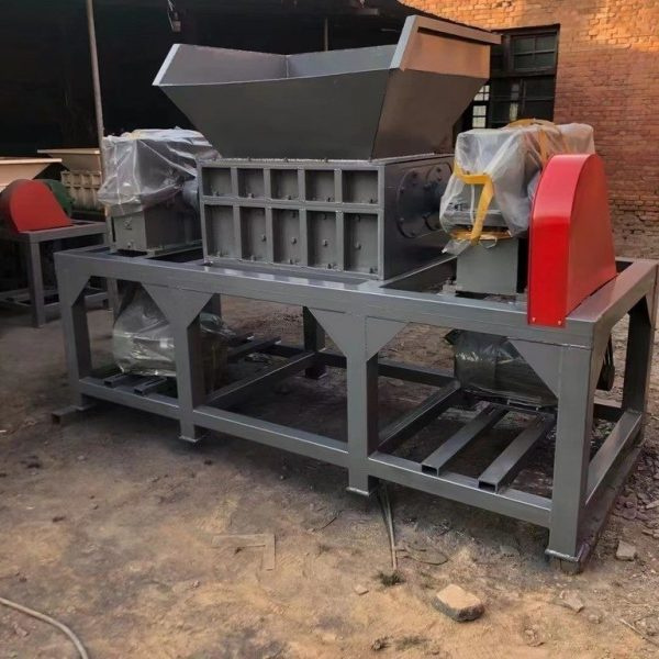

Шредер SSJ-800
Обновлено 26.09.2023 851975
Шредер SSJ-800 - это мощное и эффективное оборудование, предназначенное для измельчения и уничтожения различных материалов, таких как пластик, бумага, картон, древесина, металл и другие. Он широко используется в промышленности и коммерческих предприятиях, где требуется безопасное и надежное уничтожение конфиденциальной информации или переработка отходов.
  • Модель: SSJ-800
  • Материал корпуса: Стальной лист Q235
  • Мощность: 30 кВт
  • Каркас:
  • Вид: Сварен из квадратных труб
  • Размер: 100 х 100
  • Нож:
  • Количество: 20 шт
  • Материал фрезы: 55SiCr
  • Диаметр фрезы: 400 мм
  • Толщина фрезы: 50 мм
  • Тип ножа: Зубчатый
  • Количество зубьев на режущей головке: 8 шт
  • Ось:
  • Форма: Шестиугольная ось
  • Материал: 40 хром
  • Диаметр вала: 160 мм
  • Длина вала: 1286 мм
  • Распорная втулка:
  • Материал: 55SiCr
  • Количество: 20 шт
  • Размеры корпуса: 950 х 761 х 400 мм
  • Габаритные размеры: 3500 х 1650 х 1800 мм
  • Габаритные размеры деревянного ящика: 3570 х 1720 х 1960 мм
  • Вес: 5000 кг
