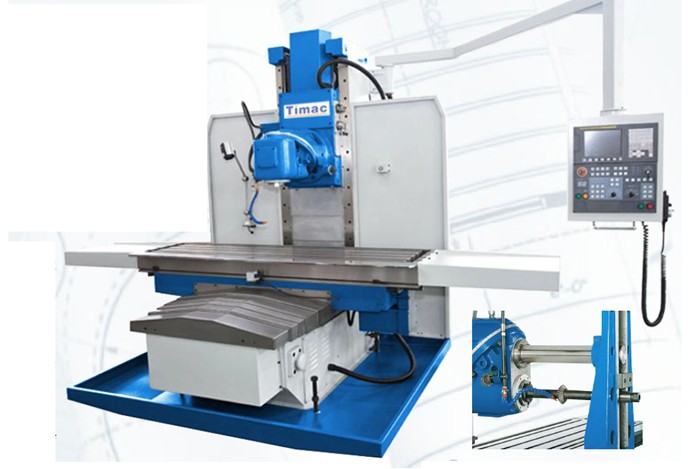

Бесконсольные универсальные фрезерные станки типа BMK715 используют для обработки крупногабаритных деталей торцовыми, а также цилиндрическими, концевыми, дисковыми и фасонными фрезами. Обработку деталей можно производить при движущемся столе и неподвижной фрезерной головке, при неподвижном столе и подачи головки или при одновременно движущимся столе и фрезерной головки. Фрезерная головка вращается в двух плоскостях не зависимо друг от друга на угол 360º, что позволяет вести фрезерование под углом, как в горизонтальном, так и в вертикальном положении фрезерной головы. Перемещение по оси Z шпиндельной бабки осуществляется при помощи противовеса. Бесступенчатая продольная и поперечная подачи. Станина выполнена из серого чугуна по технологии цельного литья. Возможность ручного зажима осей, не участвующих в перемещении позволяет повысить жесткость и снизить вибрации от режущего инструмента. Сервомотор осуществляет подачу осей с возможностью плавного изменения скорости подачи. Специальное приспособление для поддержания режущего инструмента при работе с горизонтальным шпинделем устанавливается на неподвижном основании станины и придает дополнительную жесткость. Подвесной пульт управления позволяет управлять станком перемещая его в нужное место. Станция импульсной смазки осуществляет настраиваемую по времени и периодичности смазку направляющих. Имеет сигнализацию о понижении уровня масла в баке.
Как опцию дополнительно со станком Вы можете приобрести специальные тиски, которые подберут наши специалисты под Ваши потребности. Дополнительно станок оснащается системой цифровой индикации компании SINO.
