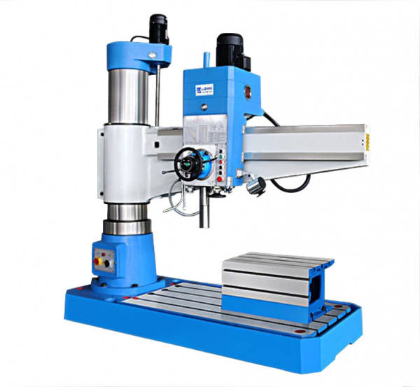

Назначение
Радиально-сверлильный станок Z3063х20/1 предназначен для обработки отверстий в средних и крупных деталях.
На станках можно выполнять следующие виды работ: сверление, зенкерование, развертывание, подрезку торцев и нарезание резьб. Станки применяется в индивидуальном мелкосерийном производстве и серийном производстве. Применение приспособлений и специального инструмента значительно повышает производительность станка и расширяет круг возможных операций, позволяет производить на нем выточку внутренних канавок, вырезку круглых пластин из листа и т.д.
Радиально-сверлильный станок Z3063х20/1 поставляется с гидравлическим креплением режущего инструмента. Все основные узлы станка изготовлены из высокопрочных сталей и сплавов. Термообработка на высококлассном и современном оборудовании обеспечивает долговечность деталей. Станки изготавливаются на специальном оборудовании, гарантирующем высокое качество ответственных деталей.

| Параметр | Значение |
| Максимальный диаметр сверления, мм | 63 |
| Нарезание резьбы, мм | 61 |
| Расстояние между осью шпинделя и колонной, мм | 450-2000 |
| Расстояние между конусом шпинделя и рабочей поверхностью стола плиты, мм | 400-1600 |
| Вертикальное перемещение рукава, мм | 800 |
| Перемещение шпиндельной бабки вдоль рукава, мм | 1550 |
| Диаметр колонны, мм | 450 |
| Диаметр шпинделя, мм | 85 |
| Перемещение шпинделя, мм | 400 |
| Конус шпинделя | Морзе №5 |
| Скорости вращения шпинделя, об/мин | 20-1600 |
| Количество скоростей шпинделя | 16 |
| Диапазон подач шпинделя, мм/оборот | 0,04-3,20 |
| Количество ступеней подач шпинделя | 16 |
| Размер рабочей поверхности, мм | 630x800 |
| Мощность главного двигателя, кВт | 5,5 |
| Мощность двигателя подъема рукава, кВт | 1,5 |
| Размеры станка, мм | 3080x1250x3291 |
| Масса станка Z3063, кг | 7000 |
Комплектность:
стол коробчатый
система подачи СОЖ
крепежные элементы
документация
