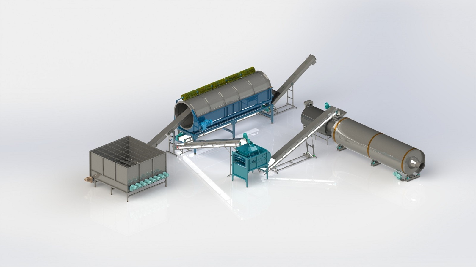

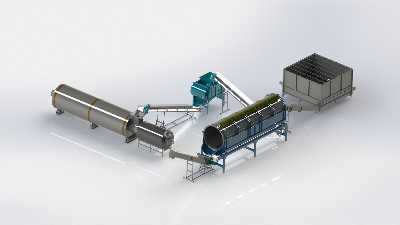

Линия предназначена для отделения косточек из виноградного жмыха, дробленого шиповника и других подобных продуктов. Продукт перерабатывается в сухом виде, влажность до 50%. Основные операции, выполняемые линией: рыхление выжимки, отделение косточек (семян), очистка косточек от примесей.
Описание работы линии:
Продукт (Выжимка винограда или дробленый шиповник) подается в приемный бункер, далее шнековым транспортером, где происходит частичное рыхление, продукт подается на машину для отделения косточек. На машине отбираются крупные частицы кожицы и кусочки стеблей, а косточки (семена) и мелкие частицы просеиваются через отверстия барабана и поступают на транспортер, установленный в нижней части машины. Далее отделенные косточки по ленточному транспортеру подаются на машину для очистки косточек от мелких примесей. Очищенные косточки с помощью ленточного транспортера подаются в приемный бункер готового продукта.
Возможна продажа отдельных частей линии.
Состав линии:
1. Шнековый конвейер
Описание:
Производительность: до 2000 кг жмыха/час
Изготовлена машина из углеродистой стали и покрашена краской.
Установленная мощность: 2,2кВт 380В 50Гц
Габаритные размеры: 4000х500х500 мм; L-W-H.
Вес: 190 кг
2. Машина для отделения косточек винограда из жмыха (сухого и влажного).
Описание:
Установлен регулятор скорости вращения барабана.
Регулируется угол наклона барабана.
Установленная мощность: 3 кВт 380V 50Hz
Габаритные размеры: 4500х1800х2500 мм; L-W-H.
Вес: 800 кг.
3. Машина для очистки косточек
Описание:
Производительность: 300 кг косточек/час
Установленная мощность: 1,5кВт 380V 50Hz
Габаритные размеры: 1500х100х1500 мм; L-W-H.
Вес: 180 кг.
4. Ленточный конвейер (для отделенных косточек)
Описание:
Производительность: 1000 кг косточек/час
Установленная мощность: 2,2кВт 220В 50Гц
Габаритные размеры: 6500х300 мм; L-W-H.
Вес: 300 кг.
5. Машина для дробления, разбивания комков жмыха.
Описание:
Производительность: 2000 кг жмыха/час
Установленная мощность: 1,5 кВт 380 В, 50 Гц
Габаритные размеры: 600х800х800 мм; L-W-H.
Вес: 58 кг.
