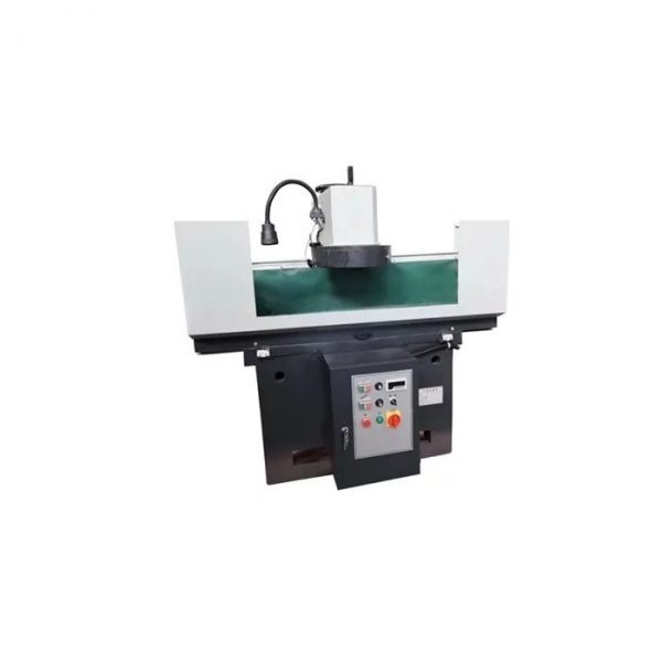

Оборудование для шлифовки ГБЦ TSM850
Обновлено 27.09.2023 857585
TSM850 - это оборудование, предназначенное для шлифовки головки блока цилиндров (ГБЦ) двигателей. Шлифовка ГБЦ позволяет устранить неровности и износ, восстановить плоскость уплотнения и обеспечить правильную герметичность двигателя.
  • Модель: TSM850
  • Ход стола: 1115 мм
  • Максимальная длина обработки: 850 мм
  • Максимальная ширина обработки: 330 мм
  • Максимальная высота обработки: 440 мм
  • Минимальная высота обработки: 160 мм
  • Скорость подачи: 0 - 600 мм
  • Диаметр фрезерной головки: 330 мм
  • Скорость шпинделя: 300 - 1200 об/мин
  • Мощность мотора головки круга: 1,5 кВт
  • Мощность мотора стола: 0,75 кВт
  • Мощность общая: 2,25 кВт
  • Степень защиты: IP 44
  • Питание: 220В
  • Габаритные размеры: 1600 х 1300 х 1800
  • Вес: 900 кг
