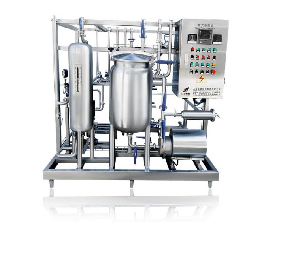

ТехСнаб ДВТехнические характеристики
Модель: SW-PS3000
Производительность: 3000 л/ч
Материал: SUS304
Температура на входе: 5 ℃
Температура стерилизации: 74 ℃
Время выдержки: 180 / 360 сек
Температура гомогенизации: 65 ℃
Температура на выходе: 5 ℃
Общая мощность: 6.3 кВт
Электропитание: 380В/50Гц
Масса: 1400 кг
Охлаждающая вода
Рабочее давление: 0,3 МПа
Температура на входе: <1 оC
Расход: 6 т/ч
Сжатый воздух
Давление: 0,6 МПа
Расход: 0,1 м3/мин
Пар
Давление пара на входе: >0,4 МПа
Расход: 120 кг/ч
Питание
Труба для продукта: SUS304 Φ38мм
Труба охлаждающей воды: SUS304 Φ51мм
Паровая труба: SUS304 Φ51мм
Трубка сжатого воздуха (мягкая): Φ6 мм
Система парового нагрева
Паровой регулирующий клапан: SPIRAX SARCO
Редукционный клапан давления пара: JOKWANG
Конденсатоотводчик: SPIRAX SARCO
Паровой фильтр: SPIRAX SARCO
Система горячего водоснабжения
Котел с горячей водой: 40 л
Насос горячей воды: 1.1 кВт, CNP
