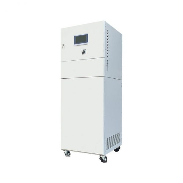

Жидкостный термостат с мощностью 2A15W является устройством, использующим жидкость как исходную среду для регулирования температуры. Он обладает высокой эффективностью и надежностью в поддержании требуемых условий нагрева или охлаждения. Термостат может быть использован в различных промышленных процессах и научных исследованиях, где точная регулировка температуры играет важную роль.
  • Модель: 2A15W
  • Диапазон температур: -25 - +200 °С
  • Режим управления: Обратная связь PID + LNEYA специальный расчет динамического управления, контроллер PLC
  • Контроль температуры: Режим контроля температуры процесса / режим контроля температуры рубашки
  • Контроль разницы температур: Установка и контроль разницы температур между температурой на выходе и температурой материала реактора
  • Количество доступных программ: 5 шт
  • Количество шагов: 40 шаг/прог.
  • Коммуникационный порт: Протокол MODBUS RTU, интерфейс RS485
  • Обратная связь по температуре процесса: Обратная связь по процессу сырья PT100 или вход 4 – 20 мА (дополнительно)
  • Обратная связь по температуре: Температура трех точек: вход и выход теплоносителя, температура материала в реакторе (требуется внешний датчик температуры)
  • Точность температуры рубашки: ± 0,5 °С
  • Точность температуры процесса: ± 1 °С
  • Мощность нагрева: 15 кВт
  • Охлаждающая способность:
  • 200 °С: 15 кВт
  • 100 °С: 15 кВт
  • 50 °С: 15 кВт
  • 20 °С: 15 кВт
  • -5 °С: 12 кВт
  • -20 °С: 7 кВт
  • Насос подачи:
  • Расход: 110 л/мин
  • Давление: 1,5 бар
  • Компрессор: Emerson
  • Дроссельное устройство: Электронный расширительный клапан
  • Испаритель: Пластинчатый теплообменник
  • Панель управления: Контроллер с 7-дюймовым цветным сенсорным экраном, запись кривой температуры, экспорт данных в формат Excel
  • Защита безопасности: Функция самодиагностики; защита от перегрузки морозильной камеры; реле высокого давления, реле перегрузки, устройство тепловой защиты и т. д.
  • Система с закрытой циркуляцией: Вся система имеет полностью закрытую циркуляцию, при высокой температуре нет масляного тумана, а при низкой температуре нет водяного пара, давление не повышается во время работы системы. Система будет подавать масло автоматически при низкой температуре
  • Хладагент: R-404A
  • Присоединительный размер: ZG1
  • Потребность в охлаждающей воде:
  • Расход: 3000 л/ч
  • Давление: 1,5 - 4 бар
  • Мощность: 21 кВт
  • Электропитание: 380 В, 50 Гц, 3 ф
  • Материал корпуса: Холоднокатаная сталь (цвет 7035)
  • Габаритные размеры: 700 х 850 х 1850 мм
  • Вес: 300 кг
