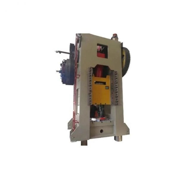

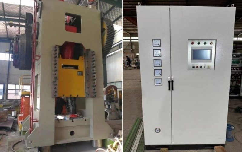

Пресс для горячей штамповки
  • Модель: JH31-500
  • Производительность: 40 раз/мин
  • Номинальное усилие: 500 кН
  • Ход с номинальным усилием: 10 мм
  • Ход ползуна: 350 мм
  • Ход смыкания: 550 мм
  • Регулировка высоты в закрытом виде: 100 мм
  • Расстояние от центра ползуна до станины: 460 мм
  • Размер нижней поверхности ползуна: 740 x 750 мм
  • Размер отверстия штампа: 90 х 120 мм
  • Размер рабочего стола: 900 х 900 мм
  • Расстояние между колоннами: 920 мм
  • Толщина верстака: 180 мм
  • Мощность двигателя: 45 кВт
  • Габаритные размеры: 2700 х 2450 х 5050
  • Вес: 42000 кг

Электрическая накалочная печь
  • Модель среднечастотного источника питания: GS-ZP-300
  • Номинальная частота: 2500 - 5000 Гц
  • Напряжение: 1000 В
  • Входное напряжение: 380 В
  • Номинальная выходная мощность: 300 кВт
  • Габаритные размеры: 1240 х 990 х 1940 мм
  • Вес: 230 кг
