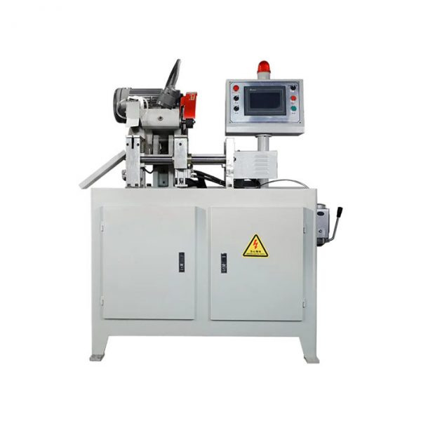

Автоматический дисковый станок для резки XS-180CNC
Обновлено 27.09.2023 858120
XS-180CNC - это автоматический дисковый станок для резки, который обеспечивает высокую точность и производительность. Он оснащен специальным дисковым инструментом, который используется для резки различных материалов.
  • Модель: XS-180CNC
  • Угол реза: 90°
  • Трубы круглого сечения: до 50 х 1 мм
  • Трубы квадратного сечения: до 40 х 40 х 1 мм
  • Пруток круглого сечения из меди или алюминия: до 30 мм
  • Пруток квадратного сечения из меди или алюминия: до 30 х 30 мм
  • Минимальный диаметр прутков и трубок: 0,5 мм
  • Одиночный ход подачи: от 0,5 до 700 мм
  • Точность реза: ± 0,03 мм
  • Контрольный замер точности для медных трубок диаметром 2 мм с заданным интервалом нарезания 12 мм: 12.07 / 11.98 / 12.06 / 12.05 мм
  • Мощность двигателя: 1,5 кВт
  • Мощность серводвигателя: 400 Вт
  • Рабочее давление: 0,5 - 0,7 кПа
  • Применяемый пильный диск: 100 / 150 / 160 / 180 мм
  • Толщина применяемого пильного диска: 0,8 мм
  • Система подачи СОЖ: 50-60 литров, циркуляционная
  • Применяемая СОЖ: Смазочно-охлаждающая жидкость, смешанная с водой
  • Насос: 90 Вт
  • Электропитание: 380 В, 50 Гц
  • Габаритные размеры: 1800 х 900 х 1500 мм
  • Вес: 500 кг
