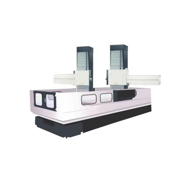

Двухшпиндельный горизонтально-расточный станок с ЧПУ SLM1450
Обновлено 27.09.2023 858211
Двухшпиндельный горизонтально-расточный станок с ЧПУ SLM1450 - это высокоточное оборудование, предназначенное для обработки различных металлических заготовок. Станок оснащен двумя шпинделями, что позволяет производить двойную обработку одновременно, повышая таким образом производительность процесса.
  • Модель: SLM1450
  • Размер рабочего стола: 4000 х 500 мм
  • Максимальная нагрузка на рабочий стол: 1800 кг
  • Максимальное расстояние от шпинделя до рабочего стола: 1000 мм

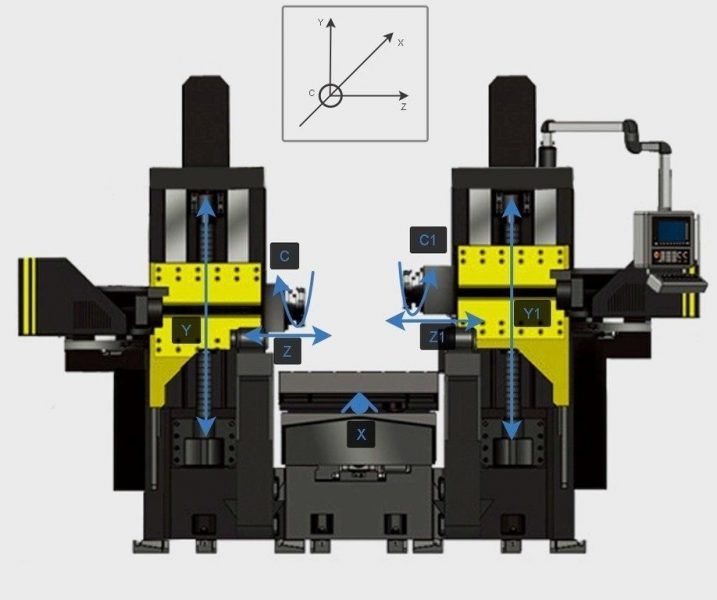

  • Максимальное расстояние между шпинделями: 800 мм
  • Ход по оси X: 4500 мм
  • Ход по оси Y / Y1: 1000 мм
  • Ход по оси Z / Z1: 300 мм
  • Скорость хода по оси X: 8000 мм/мин
  • Скорость хода по оси Y / Y1: 5000 мм/мин
  • Скорость хода по оси Z / Z1: 4000 мм/мин
  • Мощность привода оси X: 3 кВт, 18 Нм
  • Мощность привода оси Y / Y1: 3 кВт, 18 Нм
  • Мощность привода оси Z / Z1: 4 кВт, 23 Нм
  • Максимальный диаметр торцевой фрезы: 200 ммимальный
  • Диаметр отверстия шпинделя: 120 мм
  • Скорость вращения шпинделя: 0 - 1400 об/мин
  • Конусность шпинделя: BT40
  • Мощность двигателя шпинделя: 5,5 кВт
  • Система ЧПУ: Siemens 808D (с русским языком)
  • Параметры электропитания: 380 В / 50 Гц
  • Габаритные размеры: 8000 х 2000 х 2100 мм
  • Вес: 15000 кг
