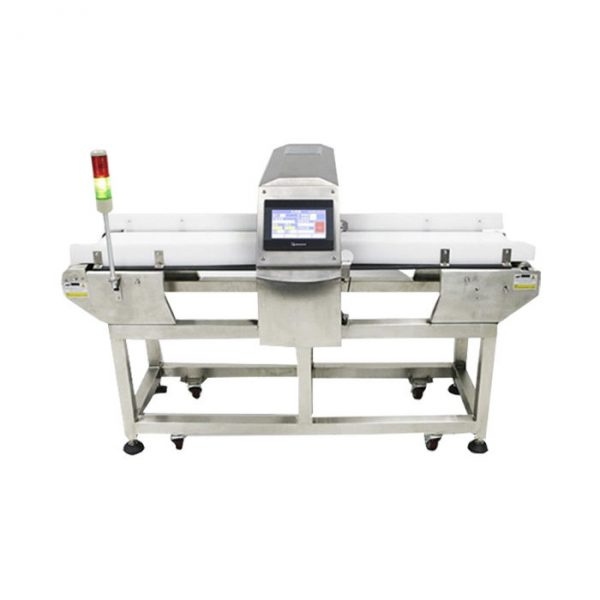

Конвейерный металлодетектор 900х250
Обновлено 27.09.2023 858228
Конвейерный металлодетектор 900*250 - это специализированное оборудование, используемое для обнаружения и исключения металлических предметов, находящихся на транспортерной ленте.
  • Ширина канала обнаружения: 900 мм
  • Высота канала обнаружения: 250 мм
  • Корпуса металлодетектора: AISI 304
  • Скорость движения конвейерной ленты: 28 м/мин
  • Грузоподъёмность конвейерной ленты: 20 кг
  • Направления движения ленты: Слева направо
  • Высота конвейерной ленты: от 750 до 850 мм (регулируемая)
  • Соответствие стандартам: HACCP, GMP, FDA, CAS и другим
  • Тип управления: 7-дюймовый сенсорный дисплей
  • Язык интерфейса: Китайский язык, Английский язык
  • Тип датчиков обнаружения: Цифровые
  • Чувствительность обнаружения:
  • Черные металлы диаметром 2,0 мм
  • Цветные металлы диаметром: 2,5 мм
  • Нержавеющая сталь диаметром: 2,5 мм
  • Исключения: Продукты, упакованные в алюминиевую фольгу, не могут быть просканированы
  • Примечание: Присутствие в непосредственной близости металлических конструкций, электродвигателей и
  • высокочастотного оборудования - негативно влияет на чувствительность обнаружения
  • Функция самообучения: Входит в оснащение
  • Журнал обнаружений: Входит в оснащение
  • Журнал сканируемой продукции: Входит в оснащение
  • Память: 100 продуктов
  • Функция автоматического обнаружения неисправностей: Входит в оснащение
  • Расчётный срок службы сканирующих компонентов: > 10 лет, при соблюдении инструкции по эксплуатации
  • Световая и звуковая сигнализация обнаружения: Входит в состав оснащения
  • Напряжение сети: 220 В, 50 Гц
  • Габаритные размеры: 1800 х 1400 х 1085 мм
  • Вес: 260 кг
