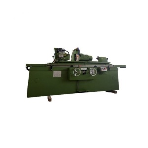

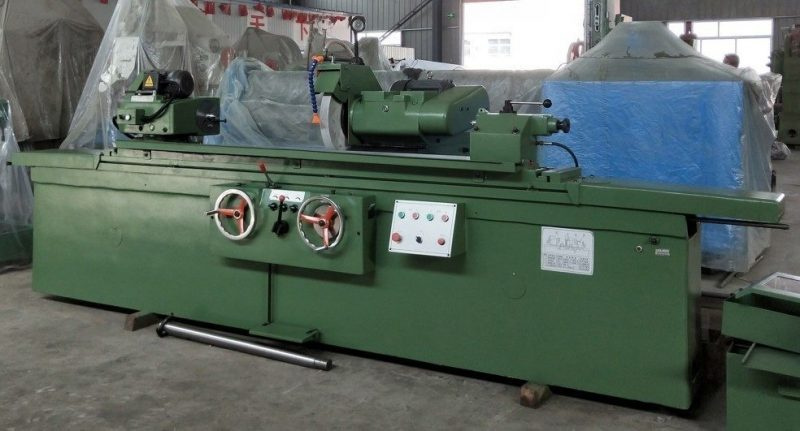

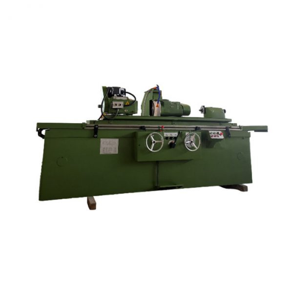

Круглошлифовальный станок M1332х2000 предназначен для точного шлифования цилиндрических деталей. Он оснащен специальным кругом, который вращается с высокой скоростью и обеспечивает точное и ровное шлифование поверхности. Станок имеет прочную и надежную конструкцию, что гарантирует его долговечность и надежность в работе.
  • Модель: M1332х2000
  • Максимальный диаметр шлифования: 320 мм
  • Максимальная длина шлифования: 2000 мм
  • Минимальный диаметр шлифования: 10 мм
  • Максимальный вес заготовки: 150 кг
  • Высота центров: 165 мм
  • Максимальная длина в центрах обрабатываемой детали: 2000 мм
  • Суппорт:
  • Угол поворота: По часовой стрелке 3 ° / Против часовой стрелки 6 °
  • Скорость перемещения (бесступенчатая): 0,1 - 3 м/мин
  • Максимальное перемещение: 2010 мм
  • Подача на один оборот маховика: 9,6 мм
  • Передняя бабка:
  • Частота вращения шпинделя передней бабки: 30, 48, 75, 118, 190, 300
  • Конус шпинделя: МТ4
  • Горизонтальный угол: По часовой стрелке 30° / Против часовой стрелки 60°
  • Задняя бабка (Ход втулки):
  • Ручной: ≥ 23 мм
  • Гидравлический: ≥ 15 мм
  • Мощность электродвигателя:
  • Двигателя масляного насоса: 1,5 кВт
  • Двигатель насоса охлаждения: 0,15 кВт
  • Двигатель внешнего шлифовального круга: 5,5 кВт
  • Двигатель главный: 0,75 кВт
  • Шлифовальная головка:
  • Угол поворота: По часовой стрелке 10 ° / Против часовой стрелки 5 °
  • Скорость вращения шпинделя шлифовального круга: 1316 об/мин
  • Быстрый ход продольный: ≥ 30 (м/мин)
  • Поперечный ручной ход: 65 мм
  • Подача суппорта за один оборот: 1 мм
  • Минимальная подача: 0,005 мм
  • Максимальное перемещение шлифовальной бабки: 150 мм
  • Габаритные размеры: 500 х 52 х 203 мм
  • Габаритные размеры станка: 5500 х 1650 х 1700 мм
  • Вес: 4800 кг
