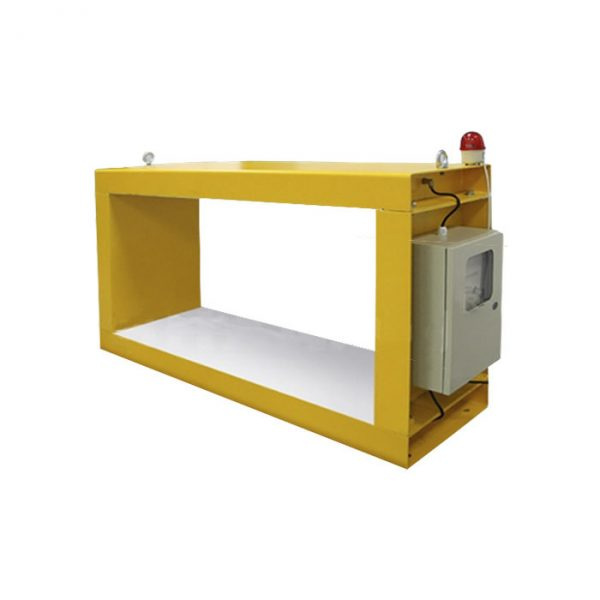

Металлодетектор предназначен для поиска и исключения из производственного процесса продукции, содержащей частицы черных, цветных металлов и сплавов, а также, частицы нержавеющей стали.
  • Модель: SA-600S
  • Ширина канала обнаружения: 900 мм
  • Высота канала обнаружения: 100 мм
  • Корпуса металлодетектора: Углеродистая сталь
  • Тип рамы металлодетектора: Разборный
  • Тип датчиков обнаружения: Цифровые
  • Чувствительность обнаружения: Металлический шарик диаметром 2 мм
  • Напряжение: 220 В
  • Световая и звуковая сигнализация обнаружения: Входит в состав оснащения
  • Остановка конвейерной ленты: Через отдельный вывод сигнала обнаружения
  • Материал корпуса конвейера на месте установки металлодетектора: Должен быть выполнен из нержавеющей стали либо из пластика
  • Рекомендуемый радиус отступа от металлический конструкций: 600 мм от центра металлодетектора
  • Расчётные габариты: 340 х 1100 х 350 мм
  • Вес: 140 кг
