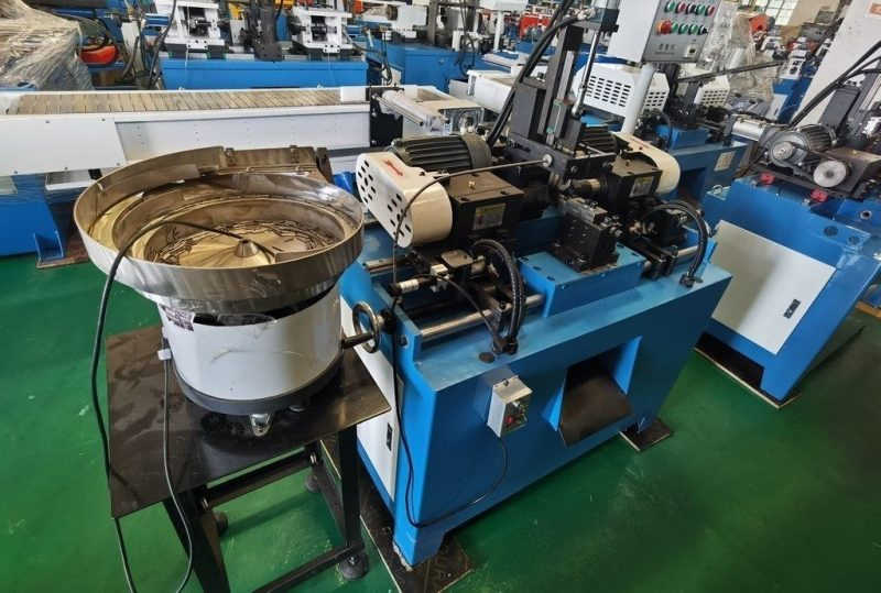

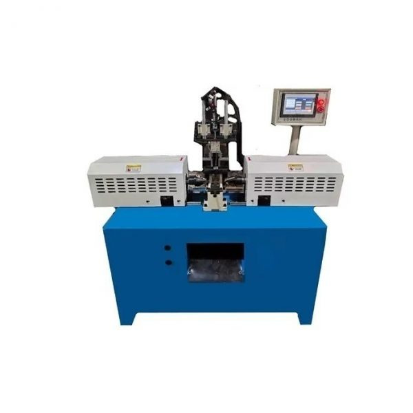

Оборудование для снятия фаски с прута SLD-30CNC-2T - это специализированная машина, разработанная для автоматического снятия фаски с концов прутов. Она оснащена специальным фрезерным инструментом, который удаляет острые края прутов и делает их безопасными для использования.
  • Модель: SLD-30CNC-2T
  • Количество фаскосъемных головок: 2
  • Тип зажима заготовки: Пневматический
  • Диапазон длины заготовки: 15 - 180 мм
  • Диапазон диаметров заготовки: 3 - 30 мм
  • Мощность двигателя шпинделя: 1,1 кВт (×2)
  • Скорость обработки: ≈ 3 с/шт
  • Точность обработки: ≤ 0,005 мм
  • Тип управления станком: PLC (ПЛК) на английском языке
  • Давление в пневматической системе: 0,6 - 0,9 МПа / 60 мл/мин
  • Параметры электропитания: 380 В / 50 Гц
  • Габаритные размеры: 1600 х 1100 х 1600 мм
  • Вес: 650 кг
