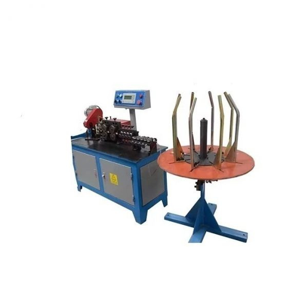

Правильно-отрезной станок для труб BR38D
Обновлено 27.09.2023 858475
BR38D - это правильно-отрезной станок для труб, который используется для точного и прямого отрезания труб различных металлических материалов. С помощью BR38D можно обрезать трубы на заданную длину без каких-либо отклонений или остатков материала. Это позволяет получить четкие и аккуратные концы труб.
  • Модель: BR38D
  • Диаметр нарезаемых труб: от 19 до 38 мм
  • Толщина стенок нарезаемых труб: от 0,4 до 1,0 мм
  • Минимальная длина нарезания: 50 мм
  • Максимальная длина нарезания: без ограничений
  • Точность: ± 0,3 мм при длине нарезания 1000/мм
  • Способ нарезания: орбитальный (без стружек)
  • Способ подачи: Ленточный
  • Система управления: ПЛК/сенсорный экран
  • Суммарная мощность: 1,85 кВт
  • Требуемое давление воздушного компрессора: от 0,4 до 0,6 МПа
  • Габариты оборудования: 2340 x 770 x 1530 мм
  • Вес оборудования: 800 кг
