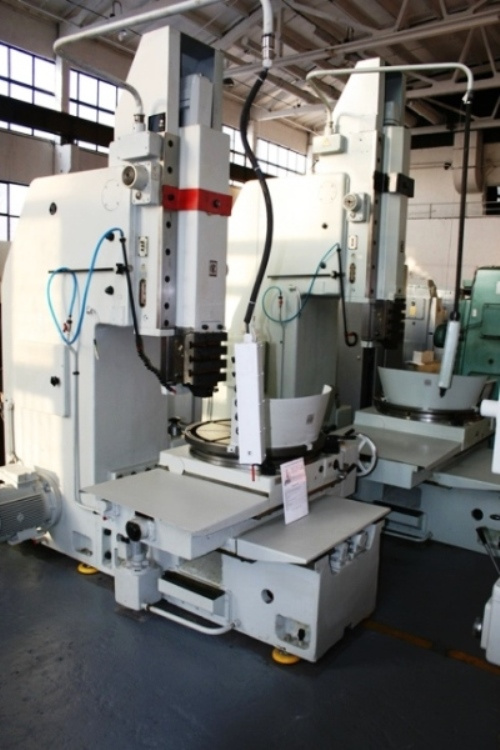

Долбежный станок ГД500 с гидравлическим приводом движения ползуна (производство Республика Беларусь) – самый большой долбежный станок выпускаемый на постсоветском пространстве со столом диаметром 940 мм и ходом инструмента до 500 мм. ГД 500 - тяжелые, надежные, мощные, с жёсткой литой станиной и прекрасно зарекомендовавшие себя, по мнению механиков производств и операторов, работающих на этом оборудовании станки. Данное долбежное оборудование применяется во всех отраслях промышленности, где необходима обработка шпоночных пазов, шлицевых канавок на фасонных и плоских поверхностях, как с наружной стороны детали, так и с внутренней в серийном, единичном производстве, а так же в ремонтных мастерских. На долбежных станках ГД500 можно обрабатывать детали массой до 500 кг.
Данный станок укомплектован поворотной резцовой головкой для долбления под углом до 90 градусов в обе стороны, конструкцией станка предусмотрено устройство наклона салазок долбяка на угол до 5 градусов к вертикальной плоскости,которое применяется для изготовления шпоночных пазов в конических отверстиях. Так же на станке ГД500 имеется механизм, позволяющий настраивать величину хода инструмента на определенную глубину обработки детали с функцией автоматического отключения станка в конце обработки. Стол имеет три вида перемещений такие как: продольное до 800 мм, поперечное до 650 мм и круговое на 3600. Круговое движение стола приводит в действиеделительный механизм поворота стола, позволяющего делить заготовку на заданное число частей.
