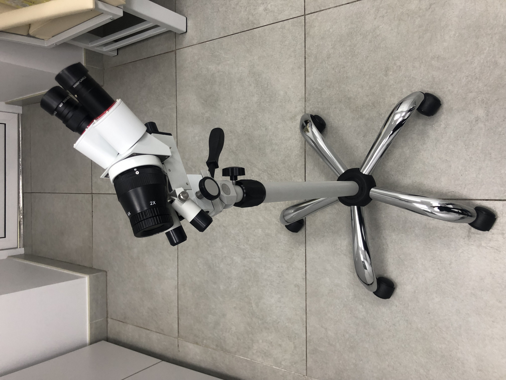

К-00 - простая модель, без регулировки увеличения, подходит для лицензирования.
Кольпоскоп бинокулярный со светодиодным осветителем на штативе без регулировки увеличения К-00 предназначен для оперативного осмотра влагалища и шейки матки, нижней трети цервикального канала, наружных половых органов в условиях смотровых кабинетов поликлиник, санаториев и домов отдыха, гинекологических и онкогинекологических отделений больниц.
Простая и удобная ориентация, и настройка оптической головки.Пять ступеней оптического увеличения.Высокая освещенность поля и плавная регулировка яркости.Быстрое перемещение в зону осмотра.Управление правой или левой рукой.Мобильная пятиколесная опора с фиксацией.Оценка линейных размеров и площадей выявленных патологи
