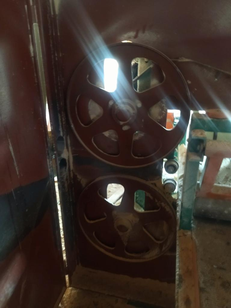

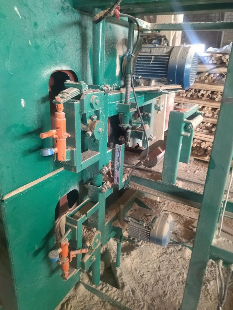

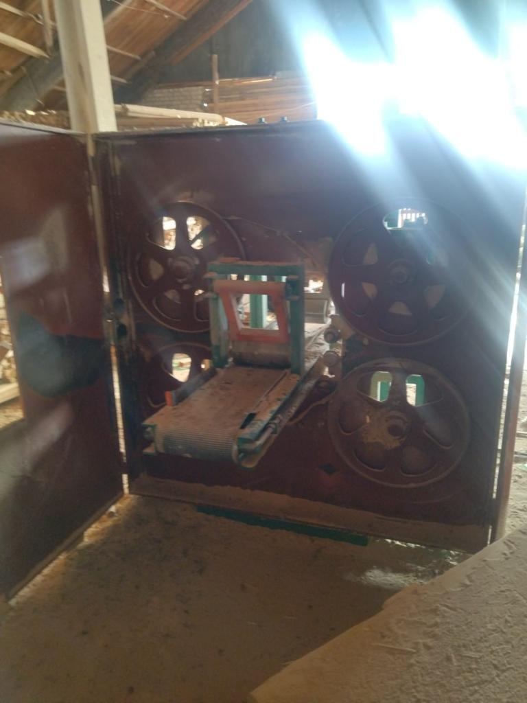

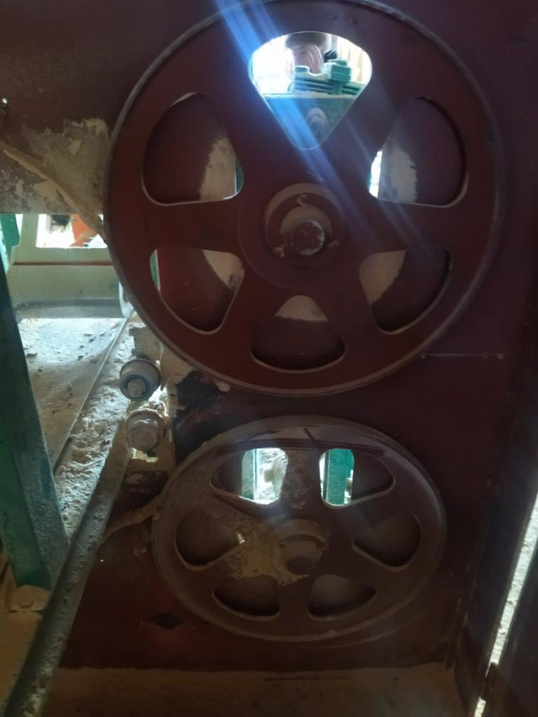

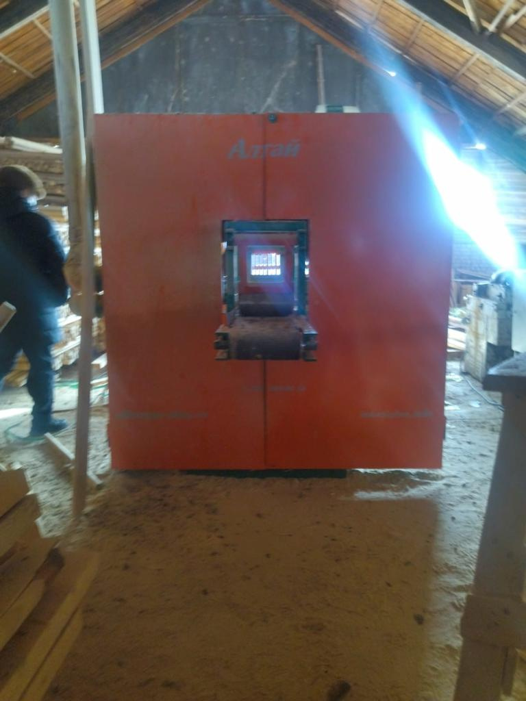

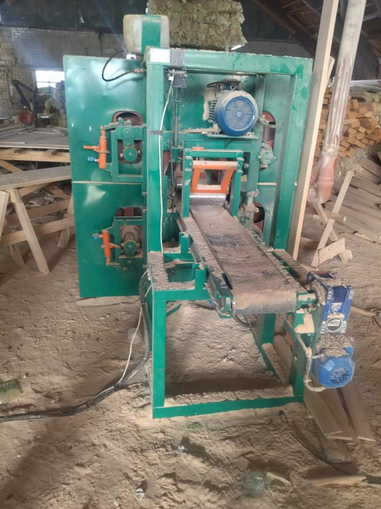

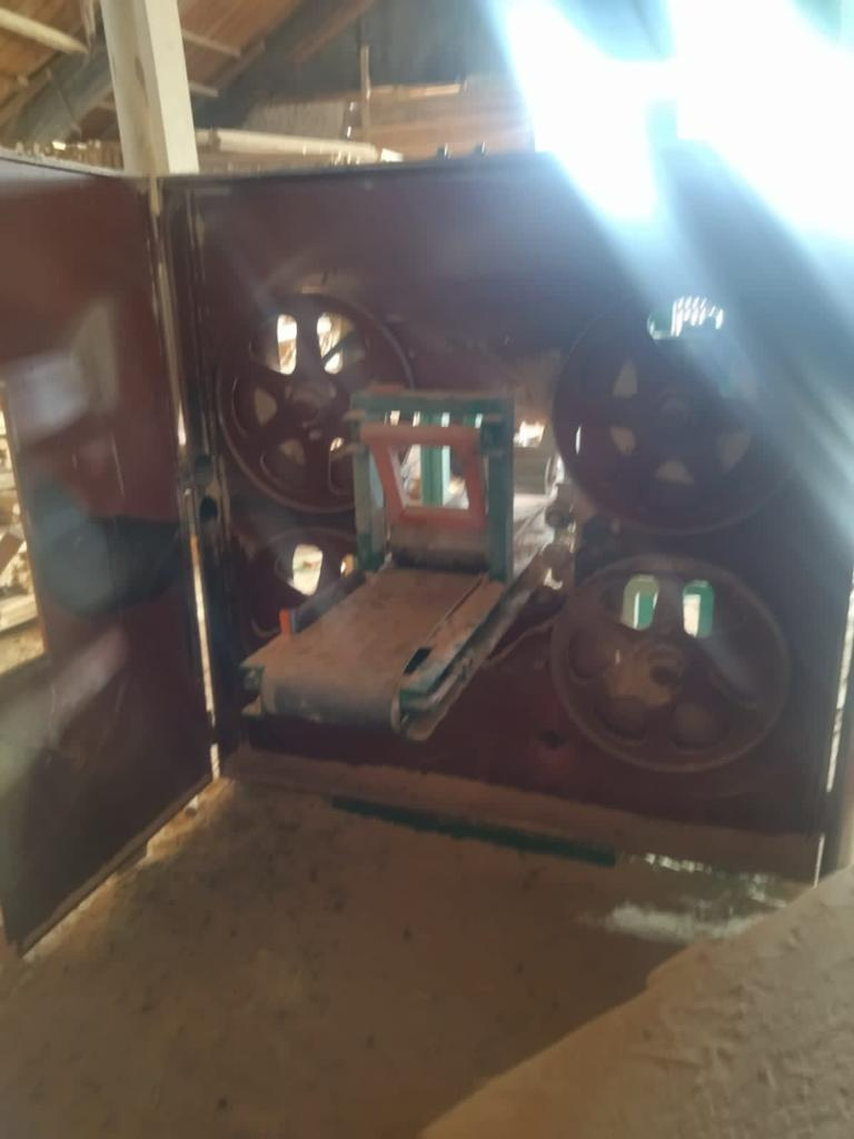

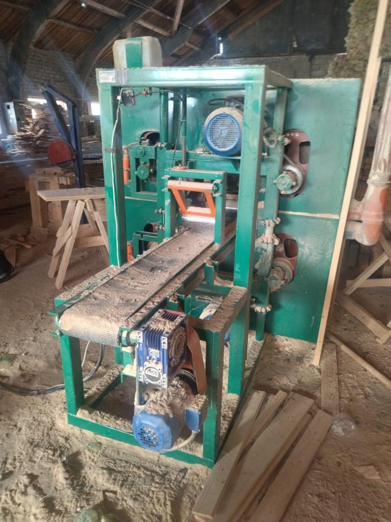

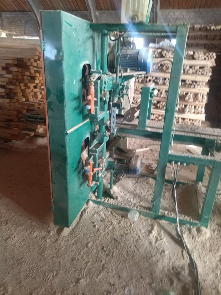

Станок ленточный двухпильный Алтай - СД2 (делительный станок).
Предназначен для продольной распиловки (роспуска по длине) бруса, досок, горбыля.
Комплектация:
  • Подача заготовки по транспортной ленте (скорость подачи плавная, регулируемая)
  • каналы на кожухе пильного блока под установку аспирации
  • обогреваемый шкаф управления (по заказу)
  • В конструкции станка применяется массивная сварная станина, на которой установлены 2 ленточнопильных блока над транспортером подачи заготовки. Все узлы станка расчитаны на длительный срок службы в режиме круглосуточной работы.
Преимущества:
  • Минимум опилок
  • Повышает % выхода готовой продукции
Технические характеристики:
Производительность
(по входу доска Н=50 мм,B=130 мм,L=6000 мм), м. куб/час 3
Максимальные размеры профиля обрабатываемого материала (В х Н), мм 280x280
Расстояние от пилы до плоскости транспортера, мм
- от нижней 5…180
- от верхней 25…220
Диаметр пильных шкивов, мм 600
Размеры ленточных пил, мм
- длина 3840
- ширина 35
- толщина 0,9
Скорость подачи заготовки, метр.мин. 0…18
Мощность двигателя привода , кВт
- пильных блоков 7,5 х 2 шт.
- транспортер 1,1
Транспортировочные параметры:
- длина, мм 2600
- ширина, мм 1800
- высота, мм 1800
- общий вес, кг 680
- объем, м3 8,4
