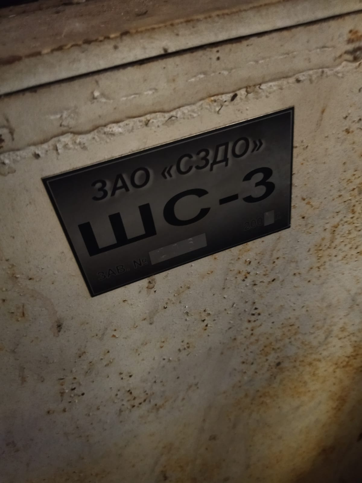

Станок модели ШС-3 принадлежит к группе одностороннего шипорезного оборудования и отличается надежностью и прочностью конструкции, высокой точностью производимых операций, удобством и безопасностью работы оператора.
Шипорезный станок для сращивания ШС-3 применяется для изготовления шипа клиновидной конфигурации на торцевой поверхности заготовок толщиной от 10 до 120 мм, произведенных из цельной древесины хвойных и лиственных пород.
Технические характеристики:
Высота пакета заготовок, мм 20-120
Габаритные размеры, мм 1970х825х1350
Давление в пневмосистеме, бар 5-10
Диаметр отрезной пилы, мм 350
Диаметр фрезы, мм 125 (160 - под заказ)
Длина заготовки с приставным столом, м до 2-3
Длина заготовки, мм 200-600
Масс станка, кг 392
Мощность привода шпинделя, кВт 5,5
Мощность эл. двигателя пилы, кВт 2,2
Посадочный диаметр отрезной пилы, мм 50
Посадочный диаметр фрезы, мм 40
Расход воздуха, л 36
Скорость подачи стола, м/мм 2,5-15
Частота вращения пилы, об/мин 3000
Частота вращения шпинделя, об/мин 4500
Ширина пакета заготовок, мм до 250
