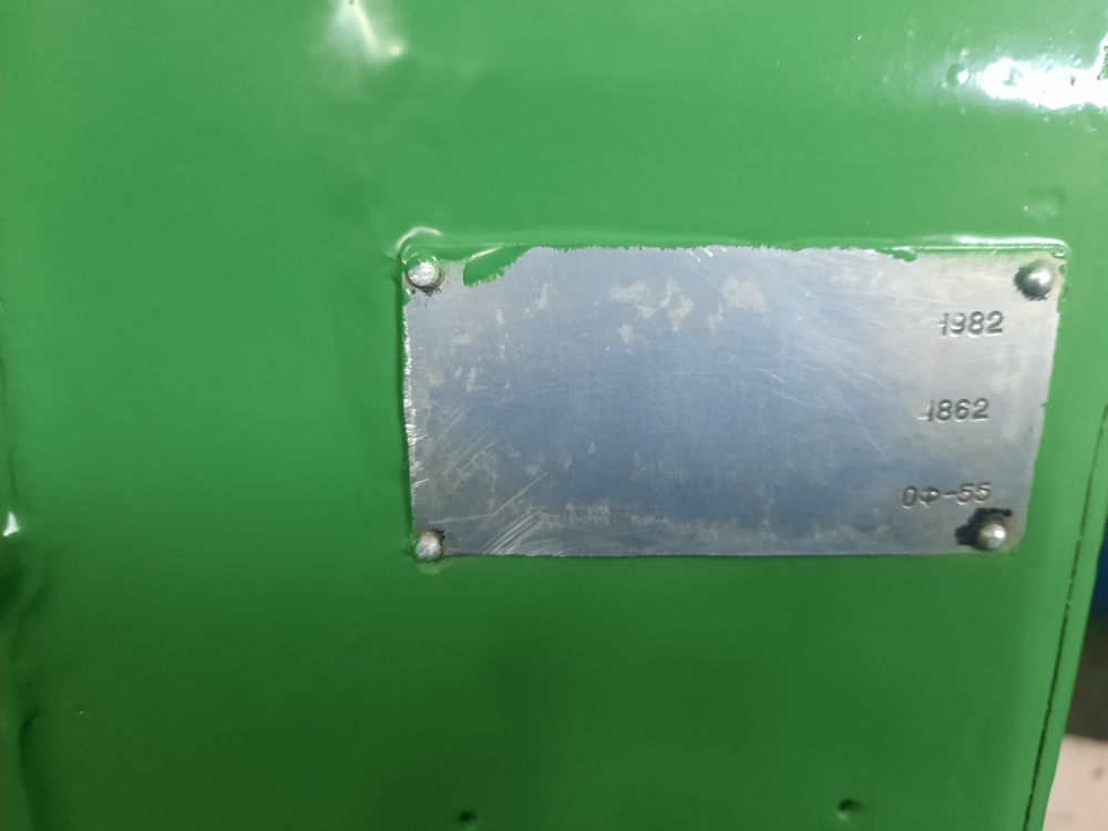

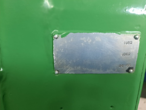

Универсально-фрезерный станок модели ОФ-55 (6В75)
Обновлено 26.10.2026 86158
Универсально-фрезерный станок  модели УФ-200. (6В75)

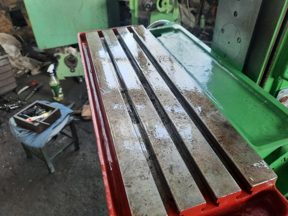

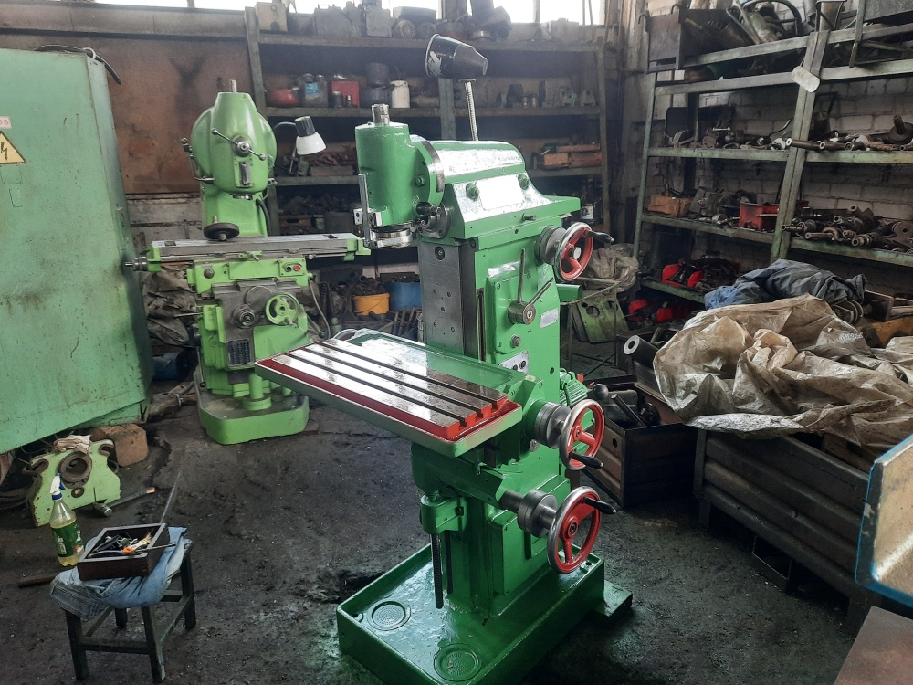

Станки предназначены для обработки фрезерованием деталей из металлов всеми видами стандартных фрез. Фрезерование может производиться как на обычных, так и на скоростных режимах резания, как  в направлении по подаче, так и в направлении против подачи.
Особенности конструкции:
наличие двух шпинделей – вертикального и горизонтального; поворот вертикального шпинделя в вертикальной плоскости в обе стороны на 45град; наличие рабочих столов (в модели УФ-200 вертикального, съемного углового, круглого и углового универсального). Обрабатываемые материалы: сталь, чугун, цветные металлы и сплавы.
ОСНОВНЫЕ ТЕХНИЧЕСКИЕ ДАННЫЕ
Класс точности               Н             Н
Нормы точности:
Точность обработки детали, мм 0,025
Шероховатость обработки, мкм          6,3 - 2,5
 Рабочая поверхность стола, мм
длина х ширина             550х195 ( 250)
Наибольшее перемещение, мм
продольное 250
вертикальное   280
Пределы рабочих подач, мм/мин.;
в продольном направлении     17,5-178
в вертикальном направлении  17,5-178
Пределы частоты вращения шпинделя, об/мин..:
вертикального       110-1860
горизонтального  95-1625
Мощность главного привода, кВт        2,2          Габариты, мм  длина х ширина х высота
1150х1100х1400
Масса, кг            600
