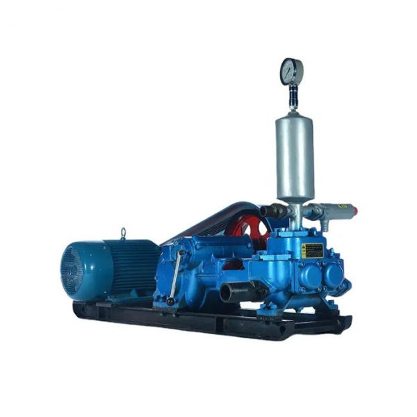

Буровой насос BW200/4
Обновлено 29.09.2023 866909
Данный насос представляет собой мощный стационарный крупногабаритный электрогидравлический грязевой насос высокого давления, спроектированный для обеспечения циркуляции буровых растворов в процессе бурения или ремонта скважин при строительстве капитальных объектов или при разработке месторождений полезных ископаемых, что крайне важно для предотвращения обрушения скважин.
  • Модель: BW200/4
  • Диаметр цилиндра: 80 / 65 мм
  • Количество поршней: 2 шт
  • Ход поршня: 85 мм
  • Частота хода поршня: 145 уд/мин
  • Скорость потока: 200 / 125 л/мин
  • Рабочее давление: 4 / 6 МПа
  • Диаметр выпускной трубы: 51 мм
  • Диаметр всасывающей трубы: 76 мм
  • Мощность: 15 кВт
  • Габаритные размеры в рабочем состоянии: 1050 х 630 х 820 мм
  • Транспортировочные габариты: 1750 х 950 х 950 мм
  • Вес: 300 кг
