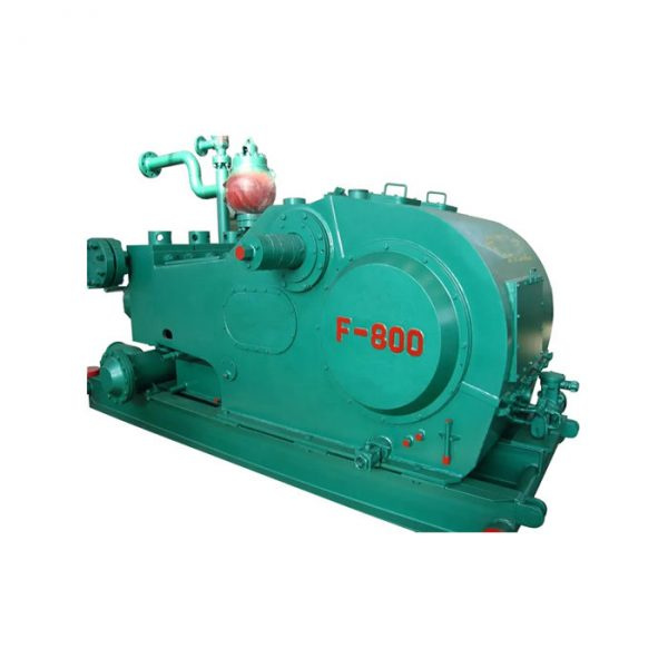

Буровой насос F-800
Обновлено 29.09.2023 866920
Данный насос представляет собой мощный стационарный крупногабаритный электрогидравлический грязевой насос высокого давления, спроектированный для обеспечения циркуляции буровых растворов в процессе бурения или ремонта скважин при строительстве капитальных объектов или при разработке месторождений полезных ископаемых, что крайне важно для предотвращения обрушения скважин.
  • Модель: F-800
  • Тип: Горизонтальный трехпоршневой насос одностороннего действия
  • Тип шестерни: Шевронный зуб
  • Тип смазки: Шестеренчатый насос / электрический масляный насос (на выбор заказчиком)
  • Номинальная мощность: 800 л.с. (597 кВт)
  • Фиксированный рабочий объём: 39,58 л/с
  • Номинальная частота вращения шпинделя: 628 об/мин
  • Номинальный ход поршня: 150 уд/мин
  • Длина хода поршня: 228,6 мм (9 дюймов)
  • Размер входных (всасывающих) соединений: 254 мм (10 дюймов)
  • Размер выходных (выпускных) соединений: 5 1/8” (Фланцевое соединение)
  • Номинальное рабочее давление на выходе: 5000 Psi
  • Предохранительный клапан (срезного типа): 1500 - 5000 Psi
  • Манометр давления (пневмокомпенсатор): 0 - 5000 Psi
  • Постоянное давление насоса: 35 МПа
  • Передаточное число: 4.185:1
  • Надклапанная полость: API-6#
  • Габаритные размеры в рабочем состоянии: 3963 х 3025 х 2410 мм
  • Транспортировочные габариты: 3960 х 2057 х 1665 мм; 1500 х 1000 х 1000 мм
  • Вес: 14500 кг
