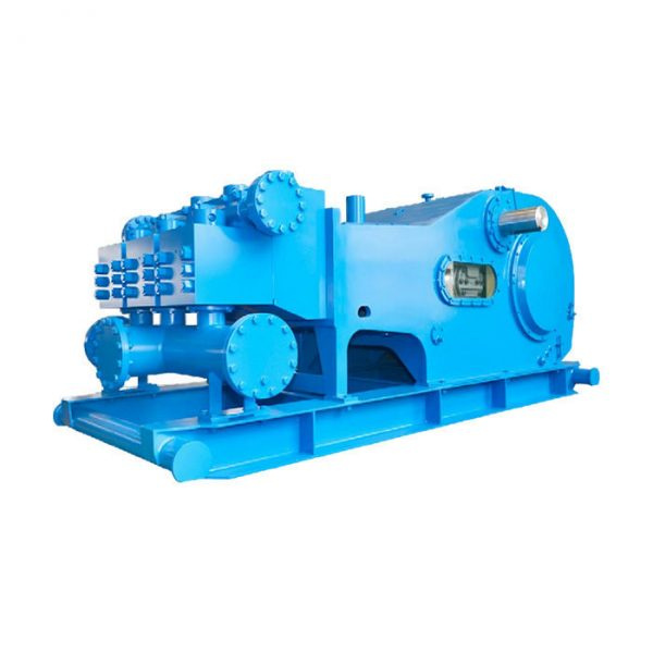

Буровой насос RS-F1600HL
Обновлено 29.09.2023 866942
Данный насос представляет собой мощный стационарный крупногабаритный электрогидравлический грязевой насос высокого давления, спроектированный для обеспечения циркуляции буровых растворов в процессе бурения или ремонта скважин при строительстве капитальных объектов или при разработке месторождений полезных ископаемых, что крайне важно для предотвращения обрушения скважин.
  • Модель: RS-F1600HL
  • Тип: Трёхпоршневой, плунжерный
  • Номинальная потребляемая мощность: 1193 кВт (1600 л.с.)
  • Номинальное рабочее давление: 7500 Psi
  • Максимальное рабочее давление: 52 мПa
  • Передаточное число шестерни: 4.206:1
  • Номинальное число ходов поршня: 120 ударов/мин
  • Длина хода: 304,8 мм (12″)
  • Надклапанная полость: L-типа, API #7
  • Максимальный диаметр гильзы цилиндра: 184 мм (7 1/4″)
  • Диаметр всасывающего коллектора: 304,8 мм (Фланец-12)
  • Диаметр выпускного коллектора: 130,2 мм (5 1,8″)
  • Давление выпускного коллектора: 70 МПa (10000 psi)
  • Габаритные размеры: 4950 x 2414 x 1975 мм
  • Итого вес: 25772 кг
