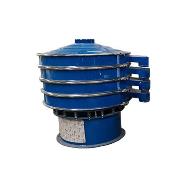

Вибросито S49-2000-3S - это устройство, которое используется для сортировки и разделения материалов на основе их размера. Оно оснащено вибрационными элементами, которые создают вибрацию и позволяют материалам перемещаться и разделяться на разные фракции.
  • Модель: S49-2000-3S
  • Диаметр сита: 2000 мм
  • Эффективный диаметр просеивания: 1960 мм
  • Эффективная площадь просеивания: 2,79 м2
  • Количество сит: 3 шт
  • Количество разгрузочных отверстий: 4 шт
  • Размеры ячеек сит: 5 мм; 2 мм; 0,7 мм
  • Запасные сита: 2,5 мм; 1,4 мм
  • Материал деталей, контактирующих с продукцией: Нержавеющая сталь 304
  • Материал пружин: Оцинкованная сталь
  • Материал остальных деталей: Углеродистая сталь Q235A
  • Модель двигателя: YZUL-50-4
  • Мощность двигателя: 3 кВт
  • Скорость двигателя: 1500 об/мин
  • Сила возбуждения: 8 кН
  • Класс изоляции: В
  • Питание: 380 В / 50 Гц
  • Габаритные размеры: 2200 х 2600 х 1800 мм
  • Вес: 1500 кг
