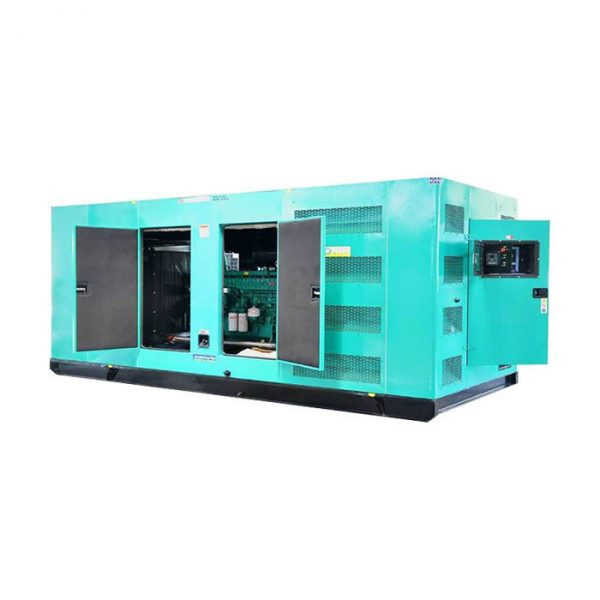

WC-241представляет собой электростанцию с газопоршневым двигателем в закрытом корпусе. Она разработана для обеспечения эффективной генерации электроэнергии, работающей на газовом топливе. Это позволяет использовать ее как основной источник энергии или как резервный источник в случае аварий или отключения основной сети.
  • Максимальная мощность двигателя (при содержании метана более 90%): 240 кВт
  • Максимальная адаптируемая мощность устройства: 220 кВт
  • Номинальная частота вращения: 1500 - 1800 об/мин
  • Частота колебаний скорости в установившемся режиме: ± 0,25 %
  • Холостой ход: 850 - 1000 об/мин
  • Скорость хода поршня:
  • При 1500 об/мин: 7,3 м/с
  • При 1800 об/мин: 8,7 м/с
  • Мощность трения:
  • При 1500 об / мин: 26 кВт
  • При 1800 об / мин: 35 кВт
  • Расход газа:
  • При 1500 об / мин: 68 Нм³/ч
  • При 1800 об / мин: 71 Нм³/ч
  • Впускной поток газа:
  • При 1500 об/мин: 884 Нм³/ч
  • При 1800 об/мин: 923 Нм³/ч
  • Расход охлаждающей жидкости:
  • При 1500 об/мин: 3,0 л/с
  • При 1800 об/мин: 5,0 л/с
  • Давление на выходе турбонаддува (нагнетателя): ≤ 210 кПа
  • Температура нагнетателя на выходе: ≤ 160 ℃
  • Температура выхлопных газов (после турбины): ≤ 580 ℃
