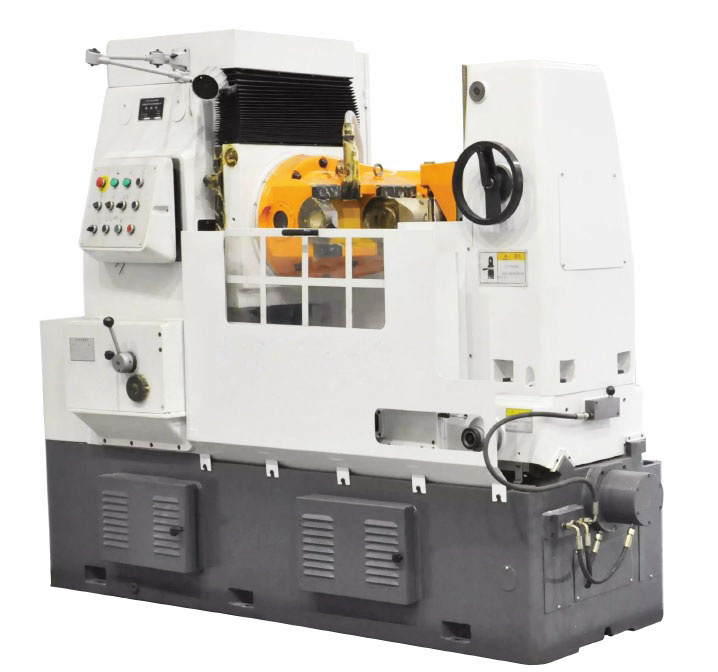

Зубофрезерный станок HB-500 (аналог 53А50) - это универсальный полуавтоматический станок используемый для фрезерования цилиндрических прямозубых, косозубых и червячных колес в условиях единичного и серийного производства. Нарезание (фрезерование) зубчатых колес осуществляется по методу обкатки червячной фрезы и обрабатываемой заготовки попутным или встречным методами фрезерования. Станок можно использовать в двух режимах работы: полуавтоматический и наладочный. Наличие циклов радиальной, тангенциальной и диагональной подачи существенно увеличивает технологические возможности зубофрезерного станка.
Технические характеристики HB-500:
| Параметр | Ед. изм. | HB-500 |
| Наибольший диаметр нарезаемого колеса | Мм | 500 |
| Наибольший модуль нарезаемого колеса | мм | 8 |
| Наибольшая длина зуба нарезаемых колёс | мм | 250 |
| Максимальные размеры установленной червячной фрезы | мм | 160/160 |
| Диаметр стола | мм | Φ510 |
| Отверстие в рабочем столе | мм | Φ80 |
| Частота вращения фрезерного шпинделя | Мин-1 | 40-250 (9 ступеней) |
| Макс. количество зубьев фрезы | мм | 55 |
| Конус отверстия фрезерного суппорта (Морзе) | No. 5 | |
| Расстояние от плоскости стола до оси фрезы | мм | 235-535 |
| Расстояние между осями стола и фрезы | мм | 20-330mm |
| Расстояние задняя бабка / поверхность рабочего стола | мм | 380-850mm |
| Диаметр червячной фрезы | мм | оправка Φ22, Φ27, Φ32mm |
| Диметр рабочей оправки | мм | Φ30 |
| Мощность электродвигателя главного привода | кВт | 5,5 |
| Габаритные размеры | мм | 2455×1275×1790 |
| Вес станка | кг | 4500 |
