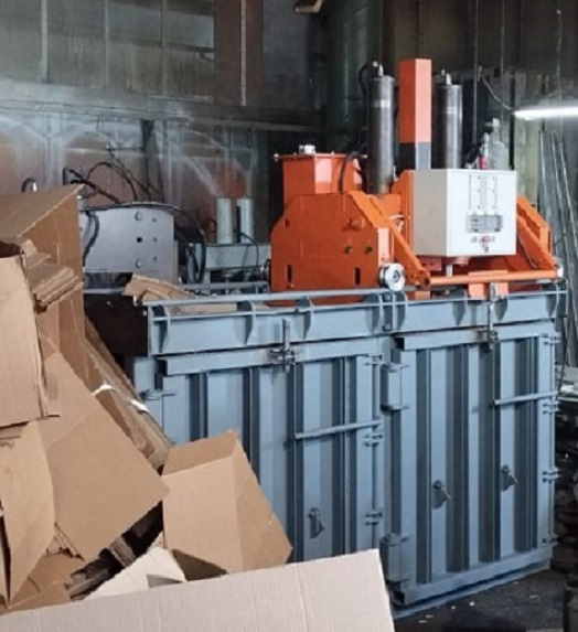

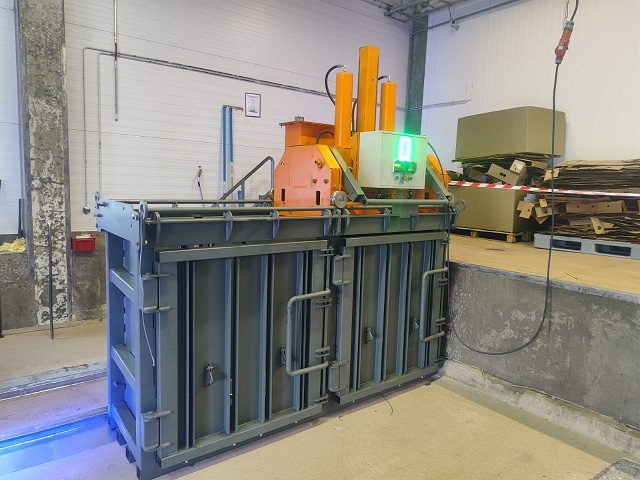

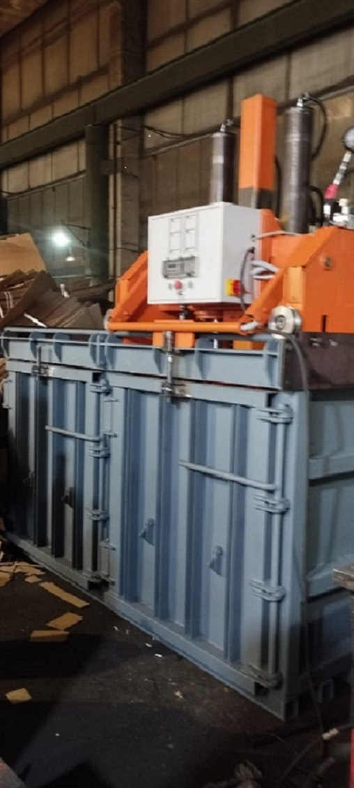

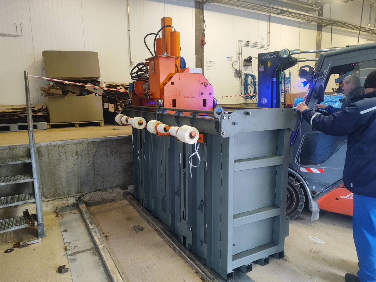

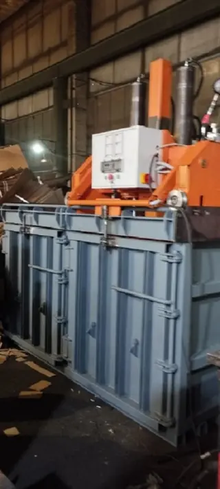

Пресс вертикальный двухкамерный Кубер-20ВР
Обновлено 05.10.2026 867631

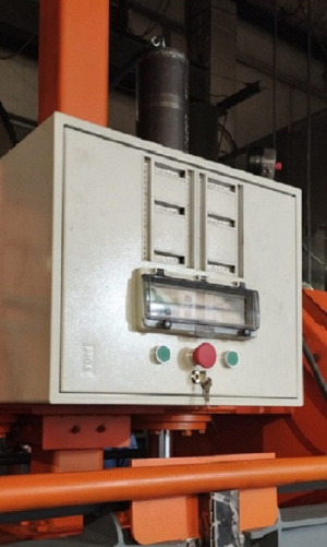

- Автоматическое управление пресс-плитой с функцией "цикл".
         При нажатии одной кнопки пресс совершает цикл прессования с выдержкой на давлении в крайнем положении и возвращает пресс-плиту в первоначальное положение. Так же сохраняется возможность управлять циклом в ручном режиме в любой момент времени. Данная функция значительно ускоряет работу оператора и дает прибавку в производительности до 25%.
  Управление другими рабочими органами при этом остается ручным. Такая компоновка управления является максимально надежной и безопасной для персонала.
- Многокамерная конструкция позволяет сортировать отходы перед уплотнением. Стенки камер снабжены шипами-упорами для предотвращения "распирания" сырья вверх после цикла прессования. Таким образом высвобождается максимально большой разовый объем загрузки. Передвижной гидравлический модуль прессования снабжен запирающим устройством. Запуск гидравлики при неправильном положении модуля прессования невозможен.

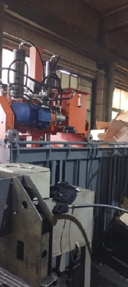

- Гидравлический делитель потока препятствует "разноходу" между гидроцилиндрами.
- Конструкция проста, надежна и вынослива. Гидравлические комплектующие произведены лучшими Российскими заводами. У владельца пресса никогда не возникнет трудностей с обслуживанием или приобретением расходных материалов.
Расчетные технические характеристики:
Габарит формируемой кипы, мм                   1150х1000х750  (ВхШхД)
Габарит пресса с 2 камерами, мм                 2760х920х2440  (ВхШхД)
Вес кипы (зависит от сырья), кг                     150.....400
Усилие прессования рабочее, т                    20
Время рабочего цикла, с                                30...35
Габарит загрузочного окна, мм                      1000х750
Погрузочная высота, мм                                 1400....1500
Количество гидроцилиндров      , шт            2
Рабочий ход прессплиты, мм                         700
Управление циклом прессования                 Автоматическое (электронное)
Управление прочими рабочими органами   Ручное
Тип выгрузки кип:                                             Механизированный, цепной
Электродвигатель, КВт                                   5,5   /  380 V
Увязка тюка                                                      ручная  /  4 пояса
Масса пресса, т                                               1,8 (с 2-мя камерами)
