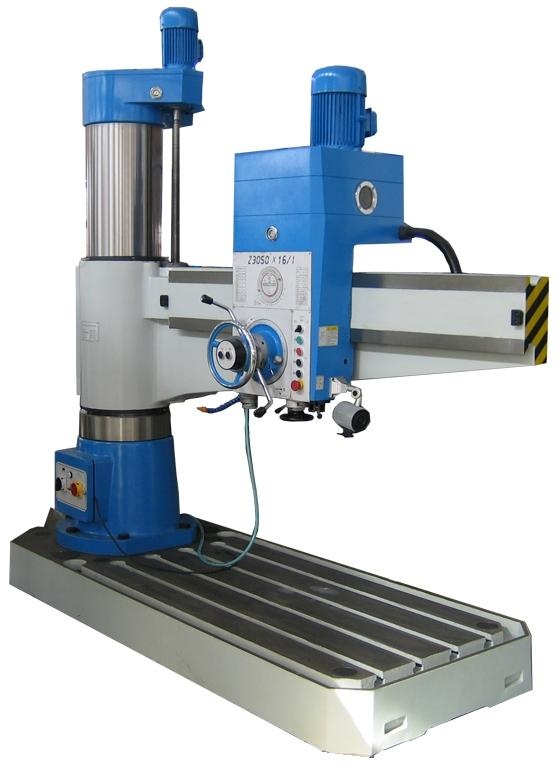

Радиально-сверлильный станок Z3050x16/1 предназначен для обработки отверстий в средних и крупных деталях (являются аналогом станков производства Одесского завода радиально сверлильных станков - ОЗРСС).
  На станках можно выполнять следующие виды работ: сверление, зенкерование, развертывание, подрезку торцов и нарезание резьб. Применяются в индивидуальном мелкосерийном и серийном производстве.
   Применение приспособлений и специального инструмента значительно повышает производительность и расширяет круг возможных технологических операций, позволяет производить на нем выточку внутренних канавок, вырезку круглых пластин из листа.
      Станки изготавливаются на специальном оборудовании, гарантирующем высокое качество ответственных деталей. Зажим и смена скоростей управляются гидравликой, которая очень надежна в эксплуатации. 16 (шестнадцать) различных скоростей и подач обеспечивают экономичную и высокоэффективную обработку.
Максимальный диаметр сверления, мм            50
Расстояние между осью шпинделя и колонной, мм         350-1600
Расстояние между торцом шпинделя и рабочей поверхностью стола плиты, мм        320-1220
Вертикальное перемещение рукава, мм            580
Перемещение сверлильной головы по рукаву, мм          1250
Диаметр колонны, мм          350
Диаметр шпинделя, мм        79
Перемещение шпинделя, мм               315
Конус шпинделя   Морзе №5
Скорости вращения шпинделя, об/мин              25-2000
Количество скоростей шпинделя        16
Диапазон подач шпинделя, мм/оборот              0,04-3,20
Количество ступеней подач шпинделя               16
Размер рабочей поверхности, мм       500x630
Мощность главного двигателя, кВт   3
Мощность двигателя подъема рукава, кВт       1,5
Размеры станка, мм             2500x1070x2840
Масса станка Z3050, кг        3500
