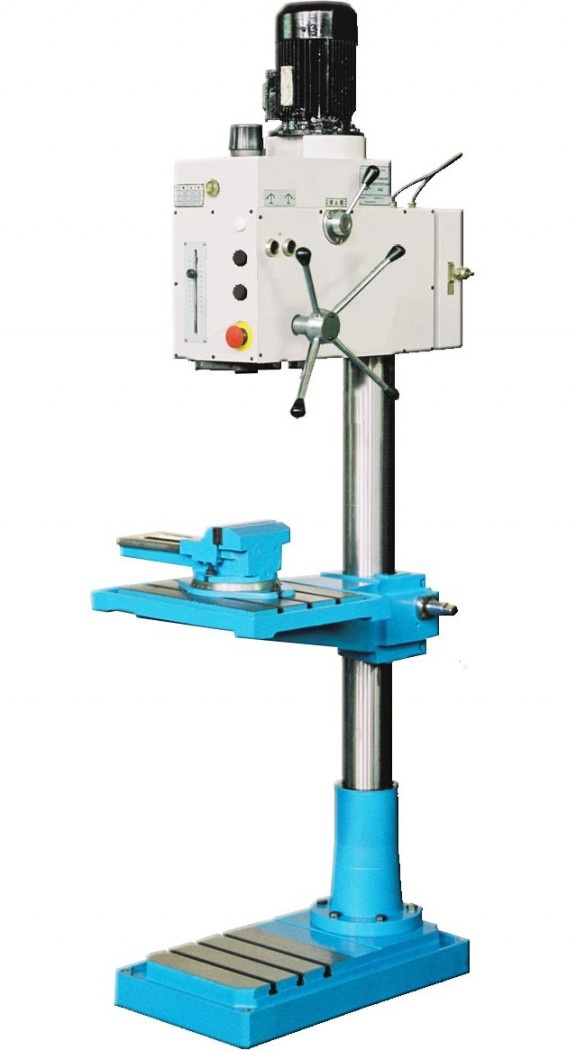

Вертикально-сверлильный станок 2С125
Вертикально-сверлильный станок 2С125 предназначен для выполнения следующих видов работ: сверления, рассверливания, зенкерования, зенкования, растачивания, нарезания резьбы в отверстиях машинными метчиками.
мощная литая конструкция станков;
цифровой отсчет подачи шпинделя с возможностью обнуления в любом положении;
автоматическая подача, реверс, возможность нарезки резьбы в автоматическом режиме;
система СОЖ;
   Технические характеристики вертикально-сверлильного станка 2С125:
Наибольшая высота заготовки, обрабатываемой на плите, мм      1000
Наибольшая высота заготовки, обрабатываемой на столе, мм      550
Наибольшая масса заготовки, кг        100
Максимальный диаметр сверления в стали 45 по ГОСТ 1050-88, мм           31
Пределы диаметров сверления в стали средней твердости, мм      3…28
Размеры рабочей поверхности плиты, мм         320 x 320
Размеры рабочей поверхности стола сверлильного станка 2С125, мм          300 x 420
Наибольшее вертикальное перемещение стола, не менее, мм        680
Конус шпинделя   Морзе 3
