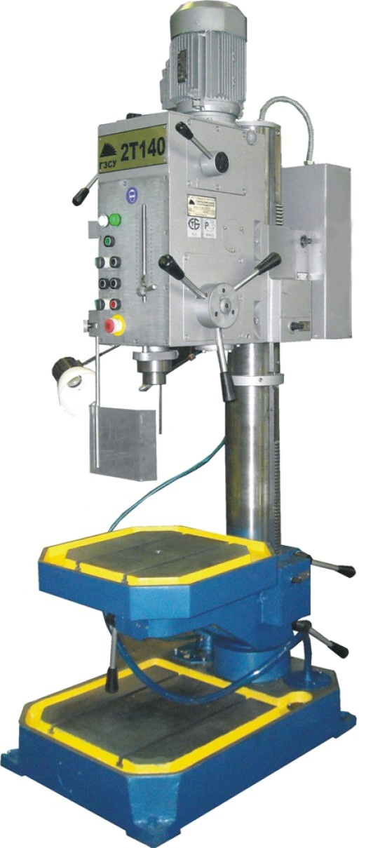

    Вертикально-сверлильный станок 2Т140 предназначен для выполнения следующих операций: сверления, рассверливания, зенкерования, зенкования, нарезания резьбы, подрезки торцов.
   Обработка на станке производится как с ручной, так и с механической подачей шпинделя. На станке 2Т140 допускается нарезание резьбы с ручным управлением реверсирования шпинделя и в автоматическом режиме.
   Наиболее эффективно станок можно использовать в условиях индивидуального и мелкосерийного производства, а при соответствующем оснащении - в крупносерийном и массовом.
Наибольший условный диаметр сверления, мм, сталь/чугун         40/45
Наибольший диаметр нарезаемой резьбы в стали            М24
Конус шпинделя   Морзе 4
Расстояние от оси шпинделя мм         300
Наибольшее перемещение шпинделя, мм         160
Расстояние от торца шпинделя до стола, мм     0-700
Наибольшее расстояние от торца шпинделя до плиты, мм             1100
Наибольшее перемещение сверлильной головки, мм      240
Наибольшее перемещение стола, мм 500
Размеры рабочей поверхности мм:
стола       500 x 500
плиты     560 x 560
Диаметр колонны, мм          145
Количество скоростей шпинделя        8
Пределы частот вращения шпинделя, оборотов/минуту 75….1800
Количество подач шпинделя               3
Величина подач шпинделя, мм/оборот              0,1; 0,2; 0,3;
Мощность привода главного движения, кВт    2,2
Габариты станка (L x B x H), мм, не более        950 x 560 x 2200
Масса станка с охлаждением, кг, не более         575
