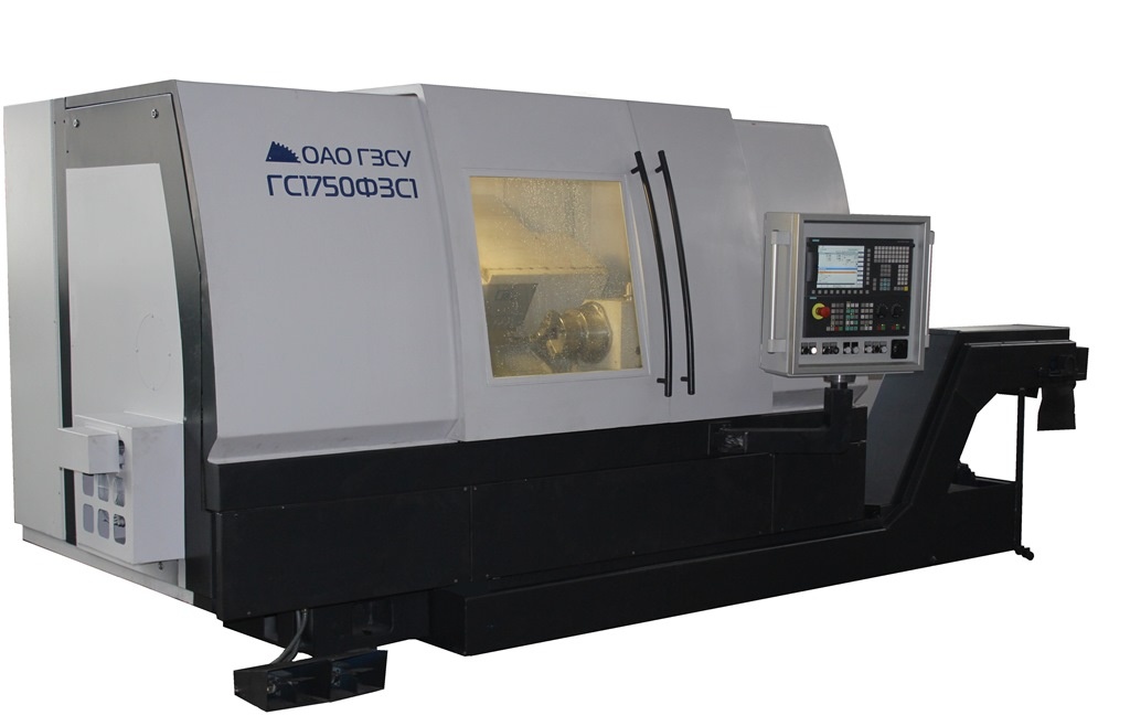

Токарный станок с ЧПУ модели ГС1750 предназначены для механической обработки деталей типа «тело вращения», начиная от простой обработки,  до сложной комплексной двухсторонней обработки деталей с применением противошпинделя, приводного инструмента, с ориентацией главного шпинделя. Станок может выпускаться в варианте с задней бабкой или с противошпинделем. Рекомендуется к применению в мелкосерийном и серийном производстве.
  Технические характеристики
  Исполнения:
С противошпинделем
С   задней бабкой
Наибольший диаметр заготовки, устанавливаемой над станиной, мм 540
Наибольший диаметр обрабатываемой  заготовки: над станиной, мм 390
Наибольший диаметр обрабатываемой заготовки над  суппортом, мм, не менее 290
Наибольшая длина обрабатываемой заготовки включая длину зажима  в патроне,мм;
445
Максимальный диаметр прутка, мм 54
Число позиций инструментальной головки             12 / 8
Наибольшая высота резца,устанавливаемого в резцедержателе, мм 20
Конец шпинделя фланцевого по ГОСТ 12595 А6
Конец противошпинделя фланцевого по ГОСТ 12595     А5                         -
Количество управляемых осей координат/количество одновременно управляемых осей координат
      3/3                  4/3
Дискретность задания перемещения
          по осям X 0,001
Точность линейного позиционирования, мкм, не более
         продольного перемещения 10 мкм
         поперечного перемещения 5 мкм
Пределы частот вращения , об/мин
            шпинделя
            противошпинделя 20-4000
Класс точности по ГОСТ8-82 П
