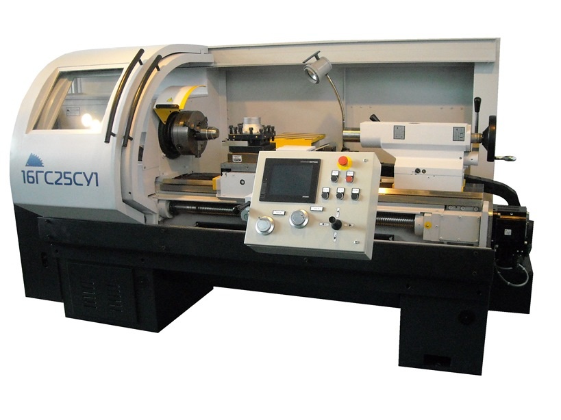

Станок токарный с ЧПУ 16ГС32СУ1, 16ГС32СУ1Д (с оперативной системой)
Обновлено 03.09.2026 87041
Станок предназначен для токарной обработки в полуавтоматическом цикле в патроне или центрах деталей с прямолинейным, ступенчатым и криволинейным профилем в условиях мелкосерийного и  серийного производства.
      Оперативная система – это система управления станком, которая не требует высокой квалификации оператора, но позволяет при этом обрабатывать детали любой сложной конфигурации.
      Комбинирование обработки из готовых циклов с заданием необходимых  параметров сокращает время на подготовку обработки, упрощает работу оператора и снижает вероятность ошибки в программе обработки.
      Применение оперативной системы на станке позволяет отказаться от механических передач, гибко и оперативно менять режимы резания, легко делать сложные детали со сферами и нестандартной резьбой.
Оперативная система управления обеспечивает:
               легко воспринимаемое управление по меню с сенсорного экрана;
              задание скорости вращения шпинделя, величин подач и перемещений, оперативную
               коррекцию режимов обработки деталей, цифровую индикацию перемещений;
               задание и выполнение полуавтоматических циклов:
чернового и финишного наружного и внутреннего точения;
нарезания всех видов резьб с постоянным шагом;
возможность привязки инструмента;
диагностику и оповещение о нештатных ситуациях.
Для обеспечения функции резьбонарезания станок оснащен датчиком резьбонарезания.
Станок также может поставляться с транспортером для отвода стружки (при заказе к обозначению станка добавляется индекс «Т»), с механизированным подводом пиноли задней бабки (индекс «М»),  с механизированным зажимом заготовки в патроне Ø250 мм (индекс «П1»- гидравлический, индекс «П2»-пневматический).
Станок выпускается с межцентровым расстоянием (РМЦ) 1000 мм, 1500мм – исполнение 01, 2000мм – исполнение 02.
Станок с оперативной системой управления обеспечивает высокую производительность и качество. Для его обслуживания от оператора не требуется высокая квалификация станочника, как при работе на универсальном станке
Технические характеристики 16ГС32СУ1Д-01
Наибольший диаметр заготовки, устанавливаемой над станиной, мм           630
Максимальный диаметр обработки над станиной, мм.    430
Наибольший диаметр обрабатываемой заготовки проходящей через отверстие в шпинделе, мм             89
Максимальный диаметр обработки над суппортом, мм. 325
Наибольшая длина устанавливаемой заготовки, мм       1350
Высота резца, установленного в резцедержателе, мм.     25
Количество скоростей прямого вращения шпинделя      3
Количество скоростей обратного вращения шпинделя    3
Пределы частот шпинделя, об/мин     16-1600
Способ регулирования частоты вращения шпинделя бабки шпиндельной в пределах одного диапазона бесступенчато
Мощность привода главного движения, кВт    11
Класс точности      П.
