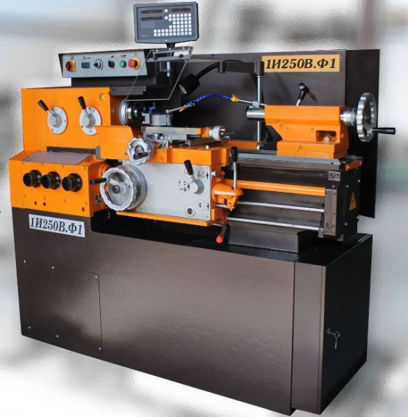

Назначение токарного станка с УЦИ 1И250ВФ1
Станок токарно-винторезный высокоточный модели 1И250ВФ1 предназначен для выполнения разнообразных токарных работ в центрах, цанговых или кулачковых патронах, а также для нарезания метрических, модульных, дюймовых резьб. Станок находит широкое применение на инструментальных, механических, ремонтных участках предприятий различных отраслей промышленности. Токарные станки модели 1И250ВФ1 находят применение в механических и инструментальных цехах промышленных предприятий единичного, серийного и крупносерийного производств.
Станок 1И250В.Ф1 высокой точности оснащен системой цифровой индикации, которая позволяет увеличить производительность и качество труда оператора (токаря) при выполнении токарных работ.
Технические характеристики токарного станка по металлу с УЦИ 1И250ВФ1
| Параметр | Значение |
| Наибольший диаметр обрабатываемой заготовки, мм: над станиной над суппортом | 240 168 |
| Наибольшая длина обрабатываемого изделия, мм, | 500 |
| Наибольший диаметр прутка обрабатываемого в патроне, мм, | 24 |
| Диаметр сквозного отверстия в шпинделе, | 25 |
| Наибольшее сечение резцов, мм | 16´16 |
| Класс точности по ГОСТ 8-82 | В |
| Размер внутреннего конуса шпинделя по ГОСТ 25557‑82 | Морзе 4 |
| Размер внутреннего конуса пиноли задней бабки по ГОСТ 25557-82 | Морзе 3 |
| Наибольшее перемещение пиноли, мм | 85 |
| Поперечное смещение пиноли, мм | 10 |
| Пределы частот вращения шпинделя, об/мин | 25-2500 |
| Пределы подач, мм/об: продольных | 0,01-1,8 |
| поперечных | 0,005-0,9 |
| Пределы шагов нарезаемых резьб: - метрических, мм - модульных, модули - дюймовых, ниток на 1” | 0,2-48 0,2-12 24-0,5 |
| Наибольшее поперечное перемещение суппорта, мм | 165 |
| Наибольшее перемещение верхних салазок суппорта, мм | 120 |
| Цена деления лимба продольного перемещения, мм | 0,1 |
| Продольное перемещение за один оборот лимба, мм | 20 |
| Цена деления лимба поперечного перемещения, мм | 0,05 |
| Поперечное перемещение суппорта за 1оборот лимба, мм | 3 |
| Дискретность СЦИ, мм: по координате Х по координате Z | 0,001 0,005 |
| Мощность главного двигателя, кВт | 5,5 |
| Габаритные размеры, мм не более: длина × ширина | 1790×810 |
| высота | 1590 |
| Масса станка 1И250ВФ1, кг, | 1290 |
